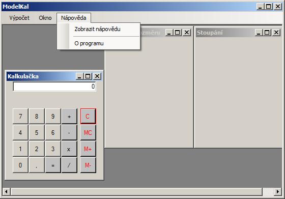

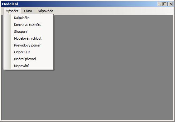

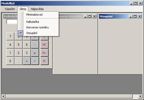

Dnes jsem udělal funkční ideu programu a její screen. Opět jsem použil mou oblíbenou funkci druhé pracovní plochy. Ovšem s tím rozdílem, že aplikace není dominantní vůči ostatním programům, jak je tomu u Evidence. V podstatě jsem vytvořil nabídku o třech hlavních menu s podnabídkami:
1.Výpočet - zde se otevírají jednotlivé okna kalkulátorů a převodů
2.Okno - jde o zobrazení a přepínání mezi jednotlivými otevřenými okny na pracovní ploše a práce s hlavním oknem programu. Pokud se přepínáme mezi okny na pracovní ploše, tak v nabídce bude zaškrtnutá nabídka s názvem okna, které zrovna používáte
3.Nápověda - standardní nabídka se stejnou funkcí jako v v obvyklých programech
Ještě doplním nabídku Jazyk. Ale tu až ke konci. Až bude hotovo. Nebo myslíte, že to je zbytečné ??

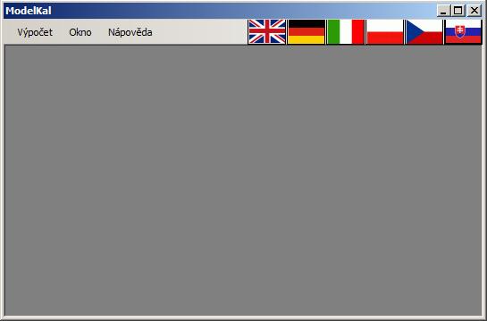

... dnes už poslední příspěvek ....
screen jak mám v plánu provést jazyk. Vlaječky se při maximalizace okna drží vpravo.

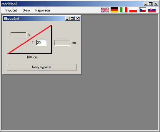

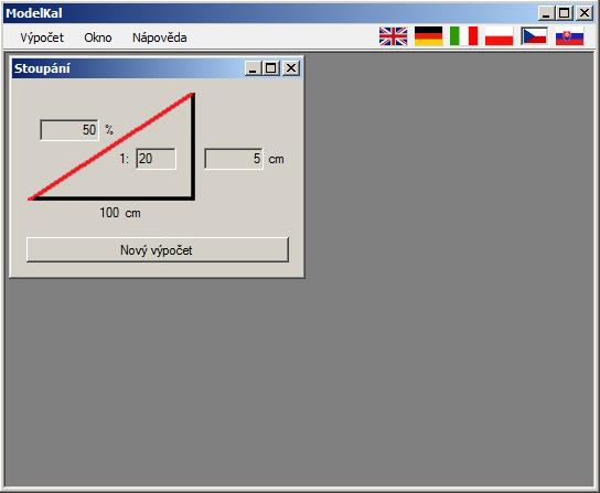

Tak makám jak šlak ... V Programu mám průběžně přidávám překlad do šesti jazyků společně s funkcemi. Program již umí počítat s jednoduchou kalkulačkou, konvertuje rozměry dle měřítka a dnes jsem udělal výpočet stoupání. Vše se snažím udělat co nejjednodušším způsobem. Pro představu dávám oskenovaný obrázek programu s výpočtem stoupání. Po otevření okna jsou veškerá zadávací pole volná. Pokud známe aspoň jedenu hodnotu a zadáváme jí do patřičného políčka, tak ostatní zadávací políčka se zamknout. Po zadání celé hodnoty a pro zjištění výsledku stačí zmáčknout klávesu ENTER. Poté se veškeré zadávací pole zamknout. Pro nový výpočet se použije tlačítko NOVÝ VÝPOČET. Poté se veškeré zadávací pole vynulují a odemknou.
Rád bych, v tuto chvíli, od vás slyšel nějaké názory, nebo podměty, či nápady.

Příspěvekod Ferda » ned 23 bře, 2014 4:49 pm
Z jakého důvodu zamykáš vstupní políčka?
Změním kteroukoli ze tří hodnot (vypadají , že jsou 4 ((po zpřístupnění základny)), ale stoupání a poměr je totéž, jen jinak prezentováno) a zmáčknu Enter, nebo opustím zadávací políčko (událost AfterChange). Proběhne nový výpočet a mohu znovu měnit co chci. Žádné tlačítko není potřeba, nic nemusím zamykat.
:idea: Promyslet, zda po Enteru opouštět vstupní pole, nebo v něm zůstat a přechod realizovat jen Tabelátorem, nebo myší.
:idea: Pokud zadáš počáteční parametry, třeba stejné jako máš v náhledu, nebo ošetříš výjimku ve výpočtu při nedostatku parametrů, pak můžeš zpřístupnit i délku základny. Třeba aby se dala spočítat délka trati pro nastoupání dané výšky při daném stoupání.
:idea: Stoupání trati se v reálu udává spíše v ‰.
:idea: Můžeš přidat i info o délce přepony pro pinklichysty, kteří chtějí mít "přesnou" délku koleje.
Totéž udělat i u konverze rozměru a všude, kde je to možné. Pokud přepočítávám 100 různých rozměrů do nějakého měřítka, pak určitě nechci pokaždé zadávat tentýž přepočítavací koeficient.
