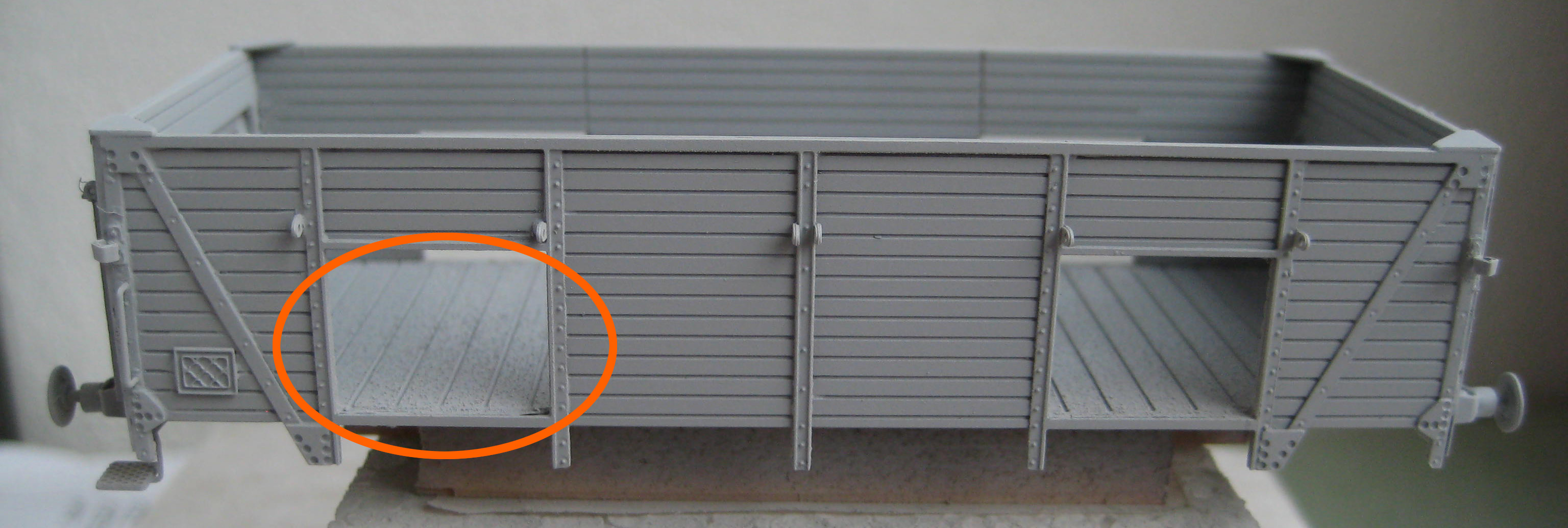

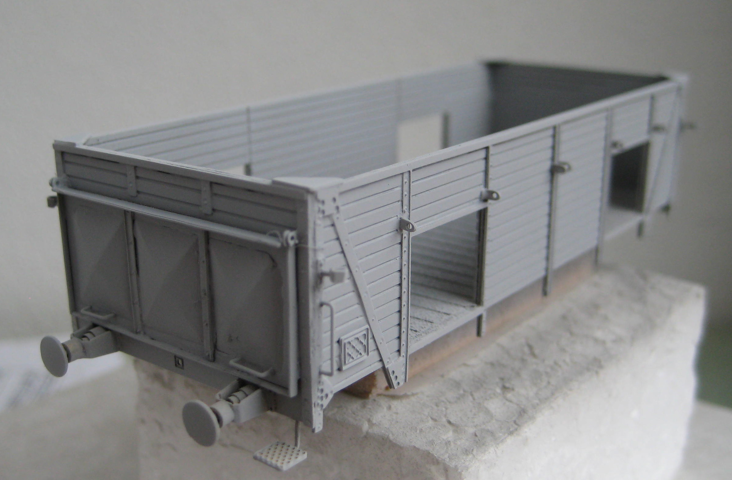

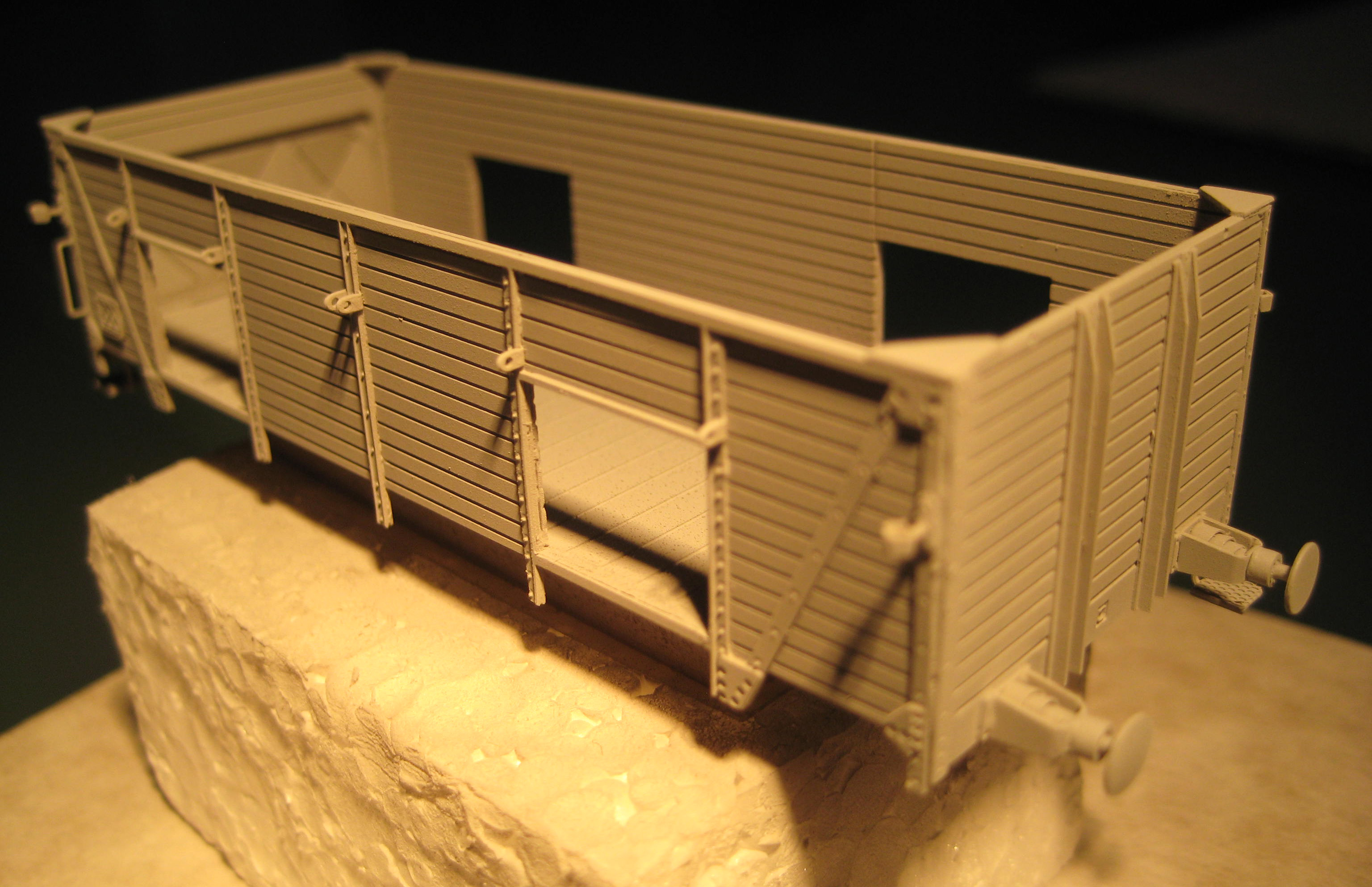

Zdravím,
konečně jsem se dokopal a trošku pokročil s lepty. Nastříkal jsem vrchní stavbu uhláku první vrstvou tmelu (DKmodel). Měl bych dotaz na zkušenější, povedlo se mi na dně korby vyrobit krupici a netuším, co je příčinou. Velký tlak, hustá barva, velká vzdálenost ? Nebo jsem to dno asi přejel vícekrát bez zaschnutí, to se mi ale nezdá.
Teď se bude začišťovat, tmelit a přebrušovat, takže to zlikviduju, ale trochu mám obavy, abych to nedoprasil posledním nástřikem.
Rád bych sehnal obtisky, ale netuším jestli na tento vůz vůbec něco existuje. Chtěl bych jich postavil více, s různými čísly. Jeden aršík mám, ale je výrobcem přikládám jen k verzi s brzdou.

Příspěvekod greenery » úte 05 led, 2016 9:51 am
není z krabičky. Přidané jsou rohové trojúhelníkové výztuhy nahoře na rozích korby. Potom 4 svislé výztuhy pevné čelnice (při které má vagon s brzdou budku).
Nárazníky jsou od V. Lepieše, stejně tak stupačky a držáky návěstí. Madla jsou z drátu 0.3 mm. Přibude ještě hák. Uvnitř korby jsou svislé prořezy bočnic (přerušení prken) - bez toho to vypadalo divně.
Podvozek nejspíš vezmu z nějakého Fleischmanna (blíží se nejvíc a vyhovuje kvalita), přeříznu, upravím rozvor na 4m, doplním armatury na spodku a po nastříkání přilepím pod korbu. Nebudu ho stavět od nuly. Potřebuju kinematiky, a takhle to bude nejjednodušší.
Porovnám to s výkresem od Hanka, a když se to nebude moc lišit, udělám to takhle.
K vyklápěcímu čelníku ještě přidám páku výklopu se zajištěním (tu použiju z korby toho Fleischmanna).
Chybí mi oka pod rohovými sloupky, ale to asi vypustím. Teď už bych je musel jen lepit, to asi moc držet nebude.
Mám ještě jednu stavebnici, tu postavím s brzdou a boudou a pak se pustím do vagonů V.Lepieše, to je o level výš i s podvozky a armaturami.
