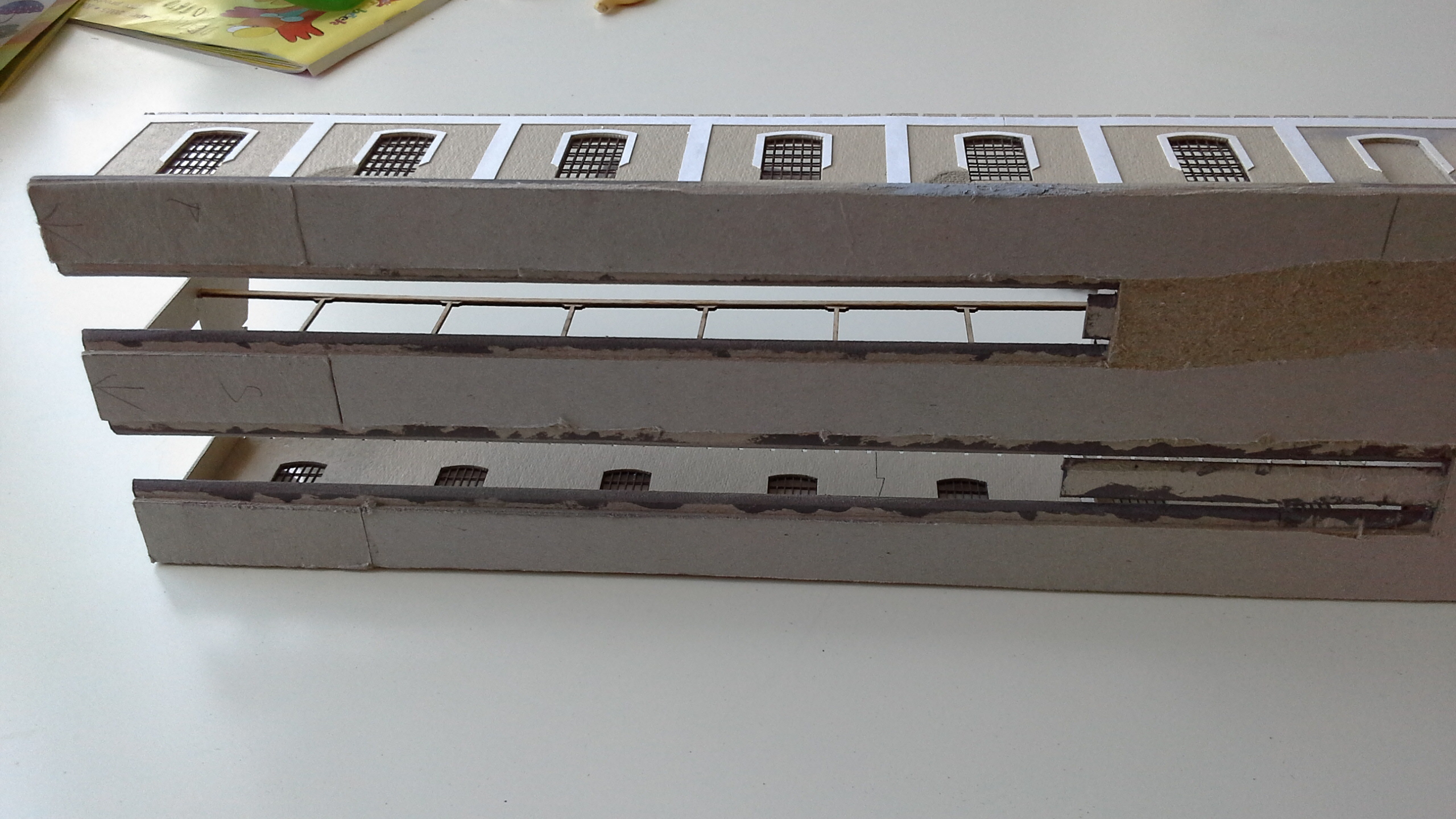

Zdravim!
Staviam remizu Hodolany v TT. Mam nasledovny problem. Potrebujem prilepit kolaje na spodok domceku to je v pohode ale ake lepidlo pouzit ktore to zlepi dost pevne karton vs plast(prazce). Na stavbu pouzivam lep Ceys (do 5min zlepi) a Herkules na mensie veci. Vopred dakujem.

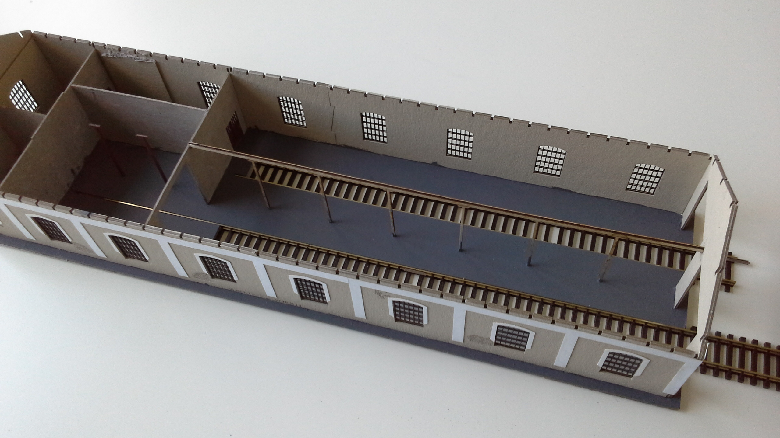

A musíš dovnitř ty koleje lepit? Já bych je přilepil normálně k podkladu a tu remízu pak přes to, buď taky přilepit nebo ji nechat pro možnost sundání a opravy nějak odnímací, tedy na magnety, šroubky či jiné konektory či úchyty.

Příspěvekod mardzo » pon 06 dub, 2015 1:14 pm
Nemám možnosť lebo remizu staviam pre znameho a nemam jeho kolajisko. Preto musím kolaje nalepit teraz aby som mohol pokračovať v stavbe strechy a on si ju potom napojí. Ano je možnosť ich nelepiť ale to my nezaručí uplnu rovnosť podlahy subežne s kolajnicamy po celej dlžke. Viem ten Attak je drahší a tiež som vahal či prejsť nan. Ja ho použivam na plastikove modely a kedže my ešte ostalo tak ho využijem. Tu platite nie len za značku ale aj za fakt kvalitne lepidlo. Co snim zlepite drži fest. Takže skusím. PS: Osobne mám doma male kolajisko HO.

mardzo píše:Nemám možnosť lebo remizu staviam pre znameho a nemam jeho kolajisko. Preto musím kolaje nalepit teraz aby som mohol pokračovať v stavbe strechy a on si ju potom napojí.
BTW: já používám takovou jinou fintu - koleje nelepím, ale udělám dírky a přes pražce přitáhnu k podkladu pomocí tenkého drátku. Tím vznikne relativně dost pevný spoj, který je zase relativně snadno rozebíratelný. Pokud drátek "přejedeš" černou fixkou, tak to uvnitř budovy nikdo nepozná.
