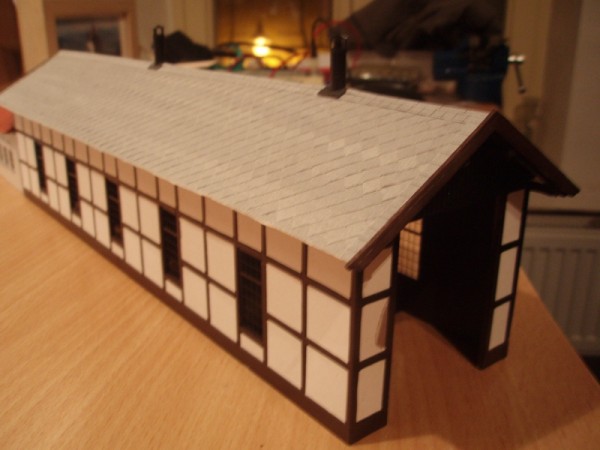

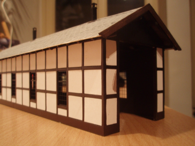

Zdravím,
ke stavbě této výtopny mě inspiroval článek na http://vytopna.hekttor.biz/. Podobná výtopna z hrázděného zdiva stojí například v Blatně nebo v Mladoticích. Model je z polystyrenových desek tl. 2 mm, na které je nalepena struktura dřevěné konstrukce. Výplň (zdivo) je z papíru natřeného akrylovou barvou. Střecha z barvené čtvrtky a krov z balsy. Okna, vrata a další doplňky jsou z leptu. Teď pracuji na dokončení přístavku za výtopnou, pak přijde vnitřek polepit tapetou znázorňující vnitřní zdivo výtopny, zasklít okna, osadit na sokl, doplnit dorbotinu a mašiny už nebudou klepat kosu na kusé koleji :-)

pěkná, a ještě hezčí bude s nějakým opotřebením či patinou

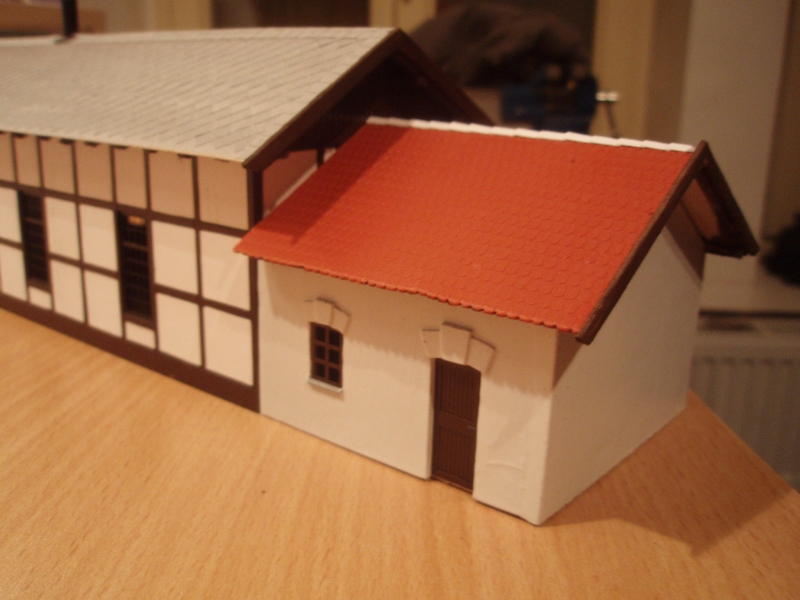

Pánové, díky. Mám s ní problém. Na první fotce je vidět přechod bobrovky přístavku na zeď a štít výtopny. Problém je, že štít je předsazený a já teď nevím, jak udělat ten kraj střechy. Je tam schod. Nemáte někdo fotku podobného případu třeba na starém skladišti? Výtopna v Blatně a v Mladoticích nic takového nemá.

Zaplechování na štítu vůči střechy přístavku http://www.railnet.sk/image/klusacek/vc ... icka44.jpg

No správně jsi měl mít střechu dotaženou až na zeď remízy a obložení mělo kopírovat tvar střechy.Tak to bude vypadat blbě,když budeš upravovat střechu a bude přiražená na obložení.

Střecha ještě není přilepená, říkal sem si, že ten výkus tam můžu udělat vždycky. Přijde mi to i logické, protože střecha je pak čistě zakončená (dřevěným obložením v tomto případě) a obložení štítu se přizpůsobí střeše. Asi to tak udělám, díky

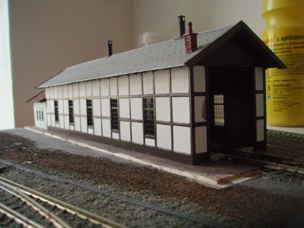

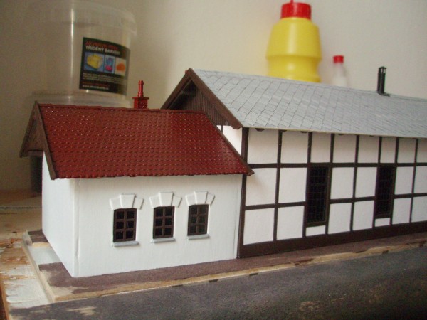

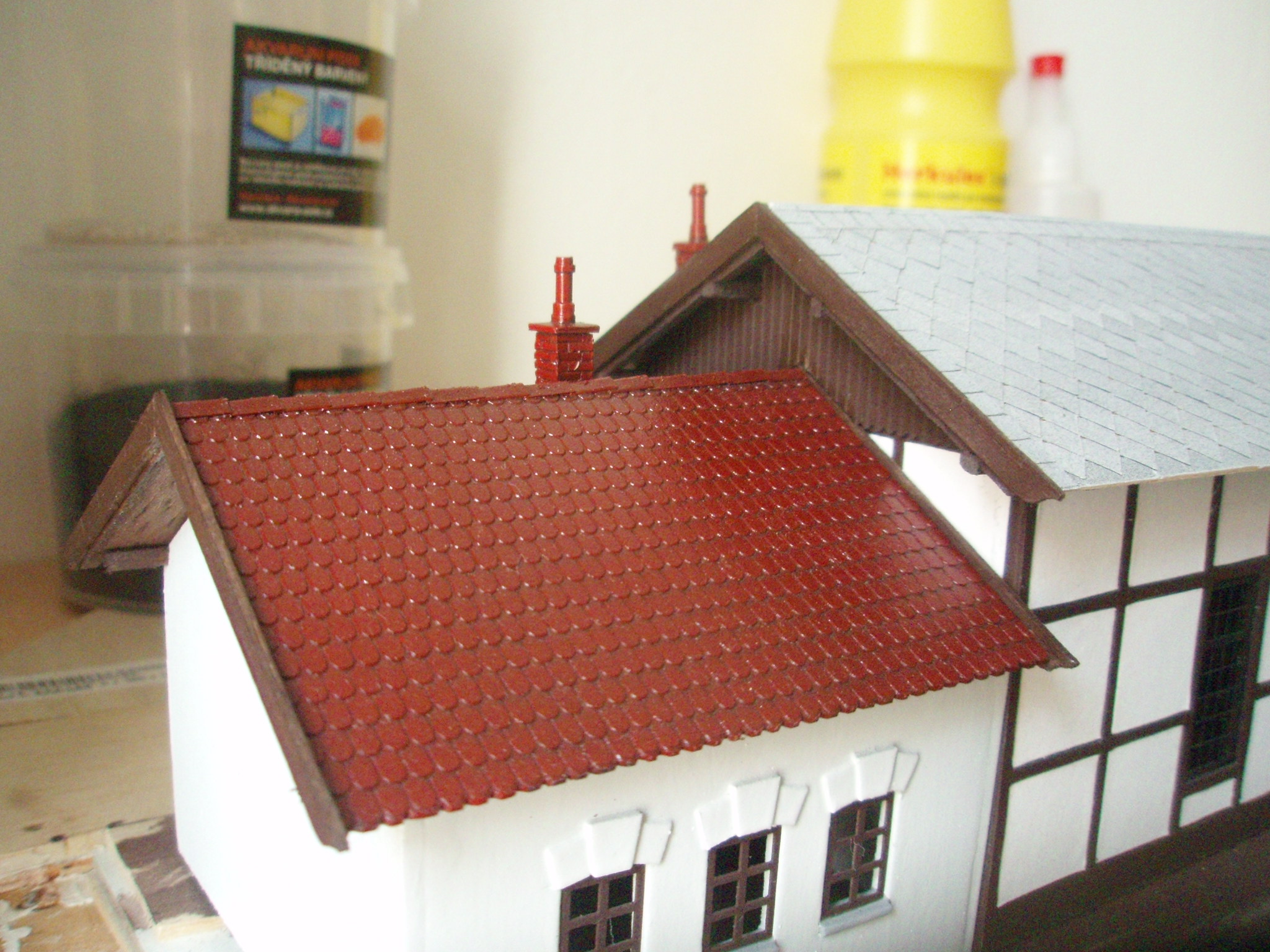

Příspěvekod Mára » ned 06 zář, 2015 3:06 pm
pokročil jsem ve stavbě, už delší dobu mi tu schnuly komíny, tak na ně přišla řada.
Model zatím není stříknutý finálním matným lakem. A na patinu taky dojde.
Řešení napojení střechy přístavku se mi líbí, díky za pomoc.

Příspěvekod radeksindy » pon 07 zář, 2015 9:11 am
Pěkně a čistě udělané. Jenom bych ještě zkusil vytmelit přístavbu, jsou zřetelné spáry mezi stěnami.
Příspěvky: 2675
Re: Výtopna Jáchymov H0
Příspěvekod Mára » čtv 10 zář, 2015 6:22 pm
Děkuju a je to pravda:-) Pokusím se, ale z důvodu nedostatku tak tlustýho materiálu jsem sáhnul po kartonu a ono to dělá chlupy. Takže ještě uvidím.
