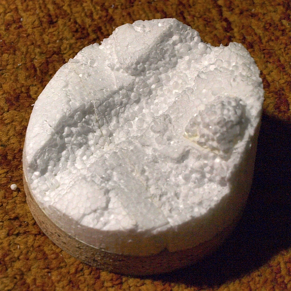

spíš to bude diorámátko ... průměr asi 12 cm ... použito bude nejspíš i něco málo z toho co bylo původně plánováno na jiné dioráma (též nedodělané) a že se tu řeší poslední dobou věci kolem jehličnatého lesa, vody v lese, jehličí, lesních cest ... tak jsem to zkusil tak trochu nakombinovat, abych trochu ztvárnil něco z toho co jsem tu tak trochu nadnesl v jiných vláknech
takže svažitý lesní terén jehličnatého lesa s potůčkem, přes který bude dřevěnný mostek, na cestě které bude zhruba středem trochu zařízlá do kopce, hrbolek vpravo nad cestou bude kus skály
zatím jen začátek, deska a na ní oboustrannou izolepou nalepený polystyren s vytvarovaným profilem terénu

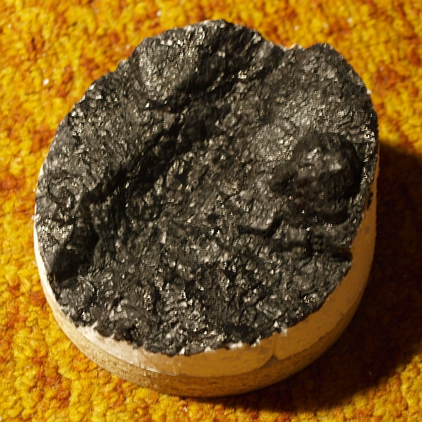

poté trochu pokus jiných technologií, papírová vrstva není nalepena klasicky lepidlem, ale polystyren je natřen černým akrylovým šepsem (základová berva na malířské plátno) na který je přilepený papír a znovu šepsem natřený a průběžně štětcem přitlačený papír
po zascchnutí přijde ještě jedna vrstva papíru a na ní akrylovou barvou natřený barevný základ, na který se dál bude řešit posyp

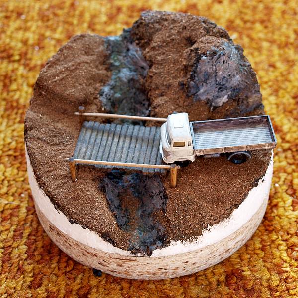

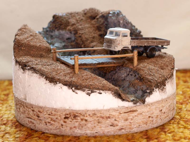

tak jsem po nočním schnutí druhé papírové vrstvy malinko pokročil, malinko sem zkusil plasticky upravit skalní povrch tak trochu alá břidlice (vtisknutím krátkých kousků nití do modelovací akrylové pasty, ale výsledek se ukáže až po důkladnějším zaschnutí) nahrubo se natřelo akrylovou barvou podloží a na nezaschnutou hnědou se nahrubo nasypal přesítovaný čaj (do míst kde bude spadané jehličí) pro lepší představu rozložení dioramatu ... zatím jen nasucho položený mostek (původně plánovaný pro jiné diorama), zábradlí zasazené do polystyrenu ... pro lepší představu celkové velikosti autíčko velikosti TT
cesta se bude ještě trochu výškově a tvarově dodělávat podle usazení mostku, tak aby v ní pak dali vytvarovat vyjeté koleje, možná i nějaká ta kaluž ... a byla zhruba ve stejné rovině a vrchem mostku ... mostek a stromoví se bude ale definitivně usazovat až po po té co bude dodělaný potůček, zatím ještě zvažuji jestli použít stromky co mám už udělalné, nebo zhotovit jiné, nové víceméně na míru dioramatu ...

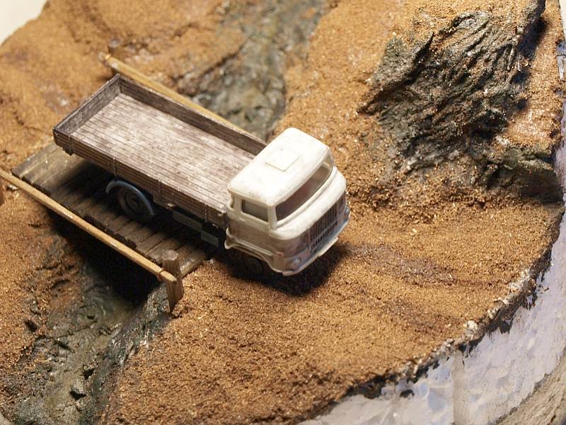

a ještě jeden dnešní dodatek ... poupravená cesta,ještě trochu doupravené dobarvené skály s trochou přírodní břidlice, trochu dalšího čajového posypu posypu místo jehličí ... zatím ale pořád bez vody i když i koryto potoka trochu prodělalo další barevné a povrchové úpravy

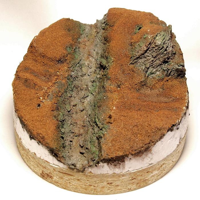

Příspěvekod jafobe » pát 10 říj, 2014 8:52 am
tak jsem zase o kousíček pokročil, teda doufám ...

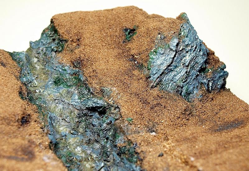

dobarvoval jsem skálu a koryto potoka (zatím pořád bez vody), trochu jsem se inspiroval ve svém okolí s převládající břidlicí, které jsem se snažil přizpůsobit i tvarování skály nejen u cesty ale zasahující i do koryta potoka, místy trochu zelené barvy znázorňující lišejníky a mechy, ale ne zatím konečné to se bude v korytě dodělávat víc až podle vody ... stejně není konečné ani opadané jehličí, to se bude dodělávat až budou stromy a známé jejich přesnější umístění (kvůli lepšímu zapuštění kořenů do terénu), stromů (vzrostlejších smrků) bude asi tak 5 , a nějaký menší ... ale to si ještě chvíli asi počkáte
mostek přes potok na snímku není

Příspěvekod jafobe » úte 20 led, 2015 10:18 am
tak zatím jsem moc nepokročil, nějak nová práce na směny mě zvládá odrovnávat. a k tomu řešení jiných věcí, tak nějak nezbývá moc času a nálady ... ale sem tam si s tím trochu barevně a strukturově zkouším hrát, zatím tedy hlavně s korytem potoka, než do něj přijde napustit voda, pak už se s ním moc nenadělá ... představou je koryto potoka v převážně břidličném podloží, trochu s jílovitým bahnem, kamení a břehy místy porostlé mechem ...
sic to není ještě podle mých představ, ale už s tím trochu začínám být spokojený :oops: :D

S těmi okny je to svatá pravda :-) Ale taky nebudu zkoušet hned přímo na tom okolí budovy... ale ten model beru jako impulz a donucovací prostředek jak se do toho konečně pustit :-) S tím potokem - asi bych střed toho dna nabarvil maličko tmavším odstínem, aby to pak po zalití vodou naznačilo hloubku koryta... ale to píšu jen z čistě teoretických zdrojů... a třeba ho ani hluboký nechceš.
V každém případě už teď to vypadá jako kus lesního terénu... s vegetací to pak jistě získá ještě víc na autenticitě.
