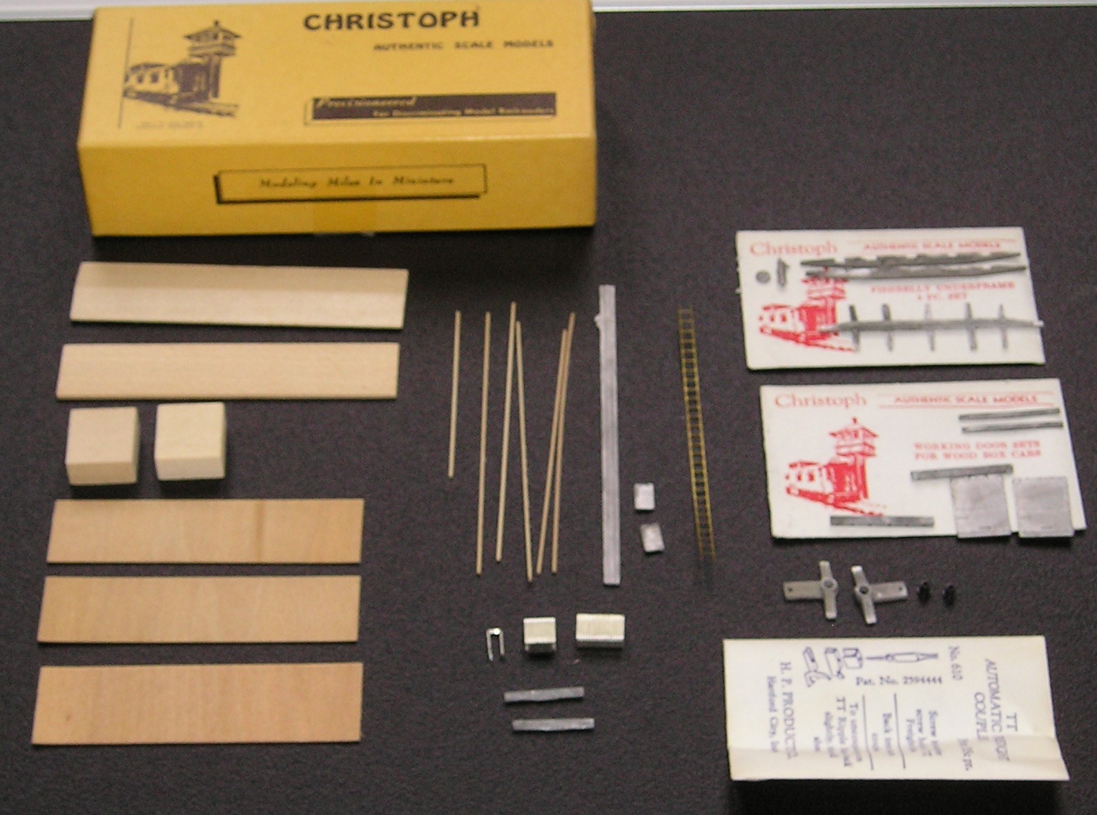

Tento projekt zacal zakoupenim stavebnice dreveneho kryteho vozu od firmy Christoph. Stavebnice pochazi z 50.-60. let minuleho stoleti. Cely vuz je vyroben z klasickych materialu - drevo, kov a papir - s vyjimkou podvozku a sprahel. Cilem bylo vyzkouset si stavbu modelu z klasickych materialu.

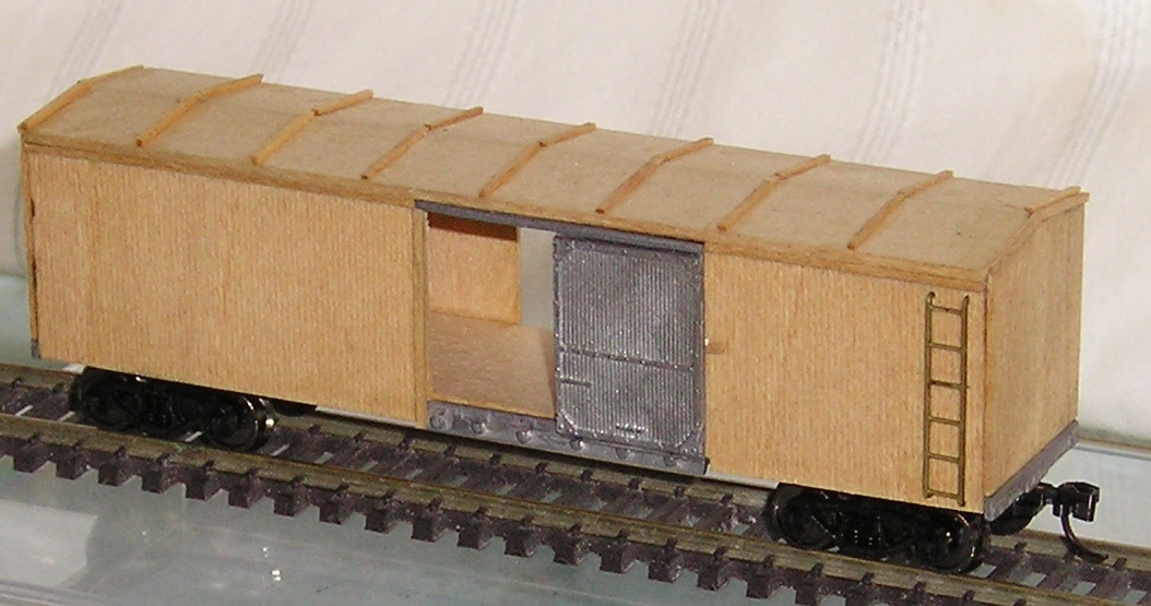

Po sestaveni vozu podle navodu jsem se zacal pidit po predloze a nakonec jsem zjistil, ze zrovna tento model zadnou skutecnou predlohu nemel. Stavebnice byla vysledkem kombinace dvou ruznych typu vozu.
Co s tim?

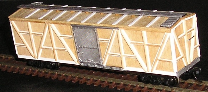

Cele to rozdelat a zacit znova nebo zkusit vuz predelat na neco, co by se skutecne predloze alespon podobalo?
Vzhlehem k tomu, ze mam takovouto stavebnici jeste jednu, zvolil jsem druhou moznost a pokusil se z toho udelat kryty vuz typu X-23 Pensylvania Railroad. Jsou tam urcite nepresnosti, ale predloze se to snad podoba. :D

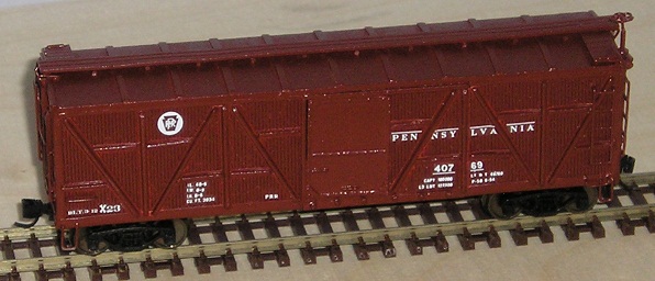

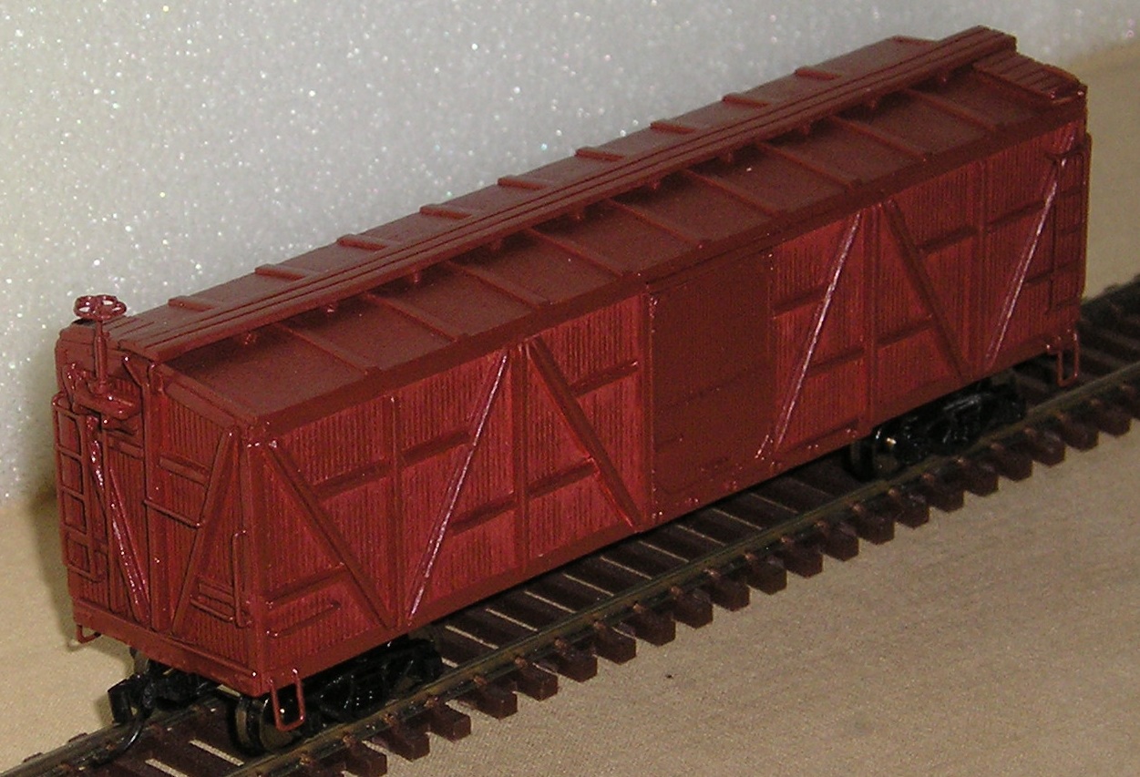

Tady je po doplneni detailu a po laku.
(Leskly lak ponekud zkresluje)
Podvozky jsou ASF GoldCoast a sprahla MicroTrains Line.
TT sprahla neodpovidaji meritku (stejne jako sprahla MTL/Kadee vsech ostatnich velikosti), proto ma vuz sprahla velikosti N, ktera odpovidaji meritku 1:120.

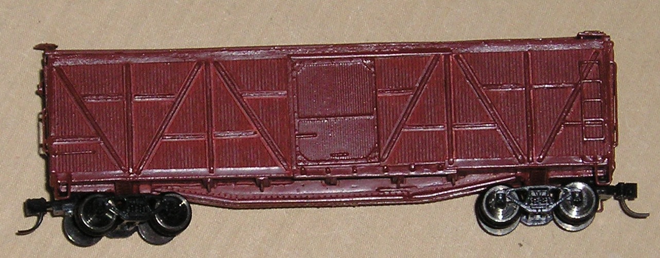

Příspěvekod j p » sob 08 pro, 2012 1:53 pm
Tohle je pokus o popis, jen jedna strana.
Pote jsem konecne nasel vyrobce obtisku, takze tento vuz nakonec dostane spravny popis. Jen musim udelat predlohu pro tisk.
