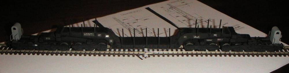

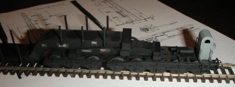

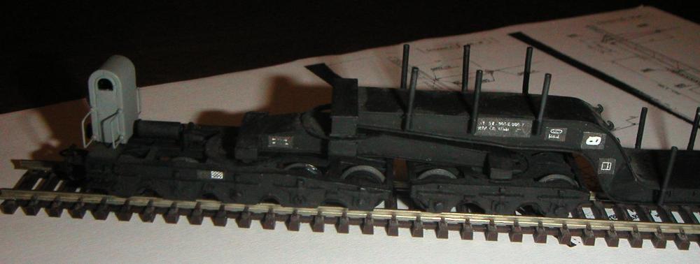

Příspěvekod Jirka1 » úte 06 pro, 2011 6:34 pm
V knize "Nákladní vozy ČSD" od Františka Kouby a Luďka Zedníka jsou výkresy (žel pouze z boku), ale s detailním popisem konstrukce a dalších údajů na celkem 11 variant hlubinových vozů, používaných u ČSD.
Kdysi jsem si podle toho stavěl šesnáctinápravový hlubinový vůz 150 t, kompletně zhotovený s papíru. Před cca 5 lety jsem jej prodal s tím, že si ho zhotovím znovu a lépe. :-)
Jirka1

Příspěvekod semza » úte 06 pro, 2011 8:14 pm
Jirka1: moc pěkná práce, vagon v tomhle rozsahu by byl pro mě už moc. Jízdní vlastnosti byly v pohodě? Já jen kvůli těm nápravám a velikosti.

Příspěvekod Jirka1 » úte 06 pro, 2011 8:56 pm
semza píše:Jirka1: moc pěkná práce, vagon v tomhle rozsahu by byl pro mě už moc. Jízdní vlastnosti byly v pohodě? Já jen kvůli těm nápravám a velikosti.
Petr
Jezdil v pohodě, byl principielně řešen dle nějakého starého návodu v jakémsi časopise.
Měl duté hřídele s plastovými dvojkolími navlečené na špendlících. 1., 3. a 5. náprava na pětiosém a 2. na tříosém podvozku byly bočně posuvné, ostatní posuvné nebyly. Samozřejmě se to nedalo srovnávat s hrotovým uložením a ložisky, ale v té době, kdy jsem ho stavěl (myslím, že to bylo těsně po škole), se ještě kovová dvojkolí v TT sehnat nedala. :mrgreen:
Jinak bych chtěl postavit kromě tohoto i další, nejlépe všech 11 vozů. :roll:
