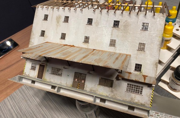

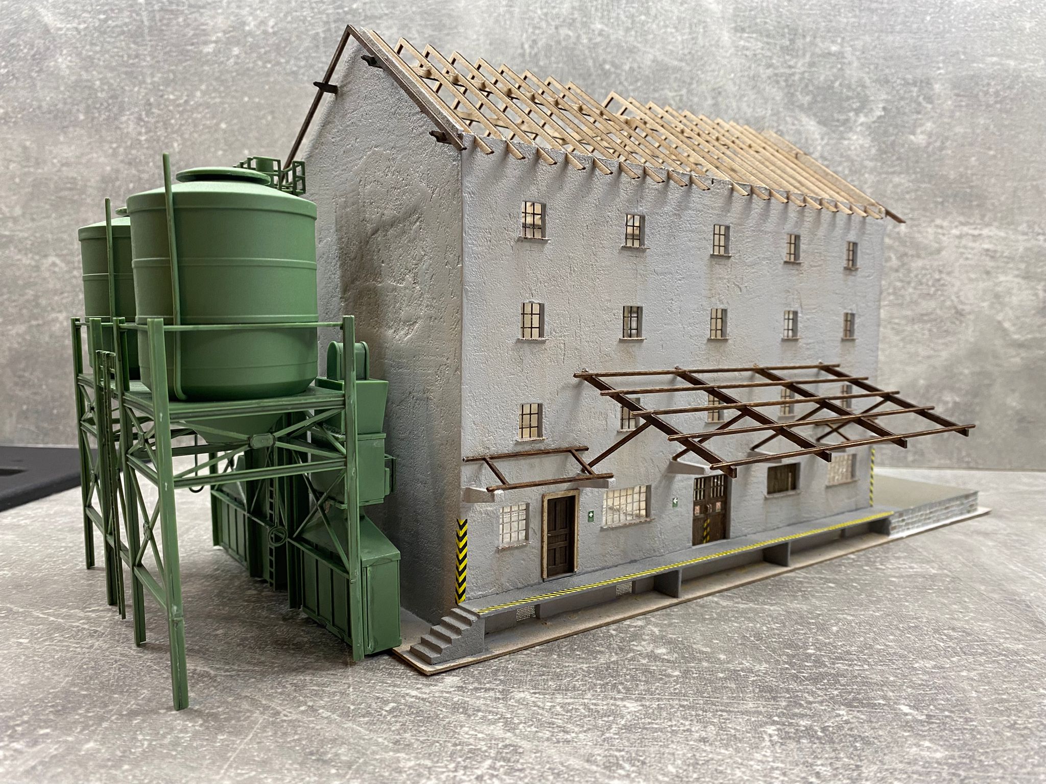

Konečně jsem se dostal k první stavbě pro svoje kolejiště. Z hlavniho nadrazi povede trat rizena D3 pro 810 kde bude odbočka na vlečku sila kam vždy do lehkeho stoupání bude sunout vozy gbgkks lokomotiva čdc řady 708. Zaklad je stavebnice od Igry a pristavba nasypek od pika. Jako prvni prislo rezani otvoru dveri a oken jelikoz oboji mi prislo ve stavebnici lehce nedostatecne pro moje ucely. Na slepeny obvod budovy jsem udelal omitku a vlepil uz patinovane nove dvere a okna. Po dolepeni ramp kde jsem naznacil betonovy povrch prisli na radu krovy a barveni sparovani a kameniva na zadni rampe.
Prozatimni vysledek prikladam

Takhle bude vypadat silo s nasypkou, ktera je pouze nahrubo sestavena. Ted budu tmelit, striknu sedivou a zapatinuju.

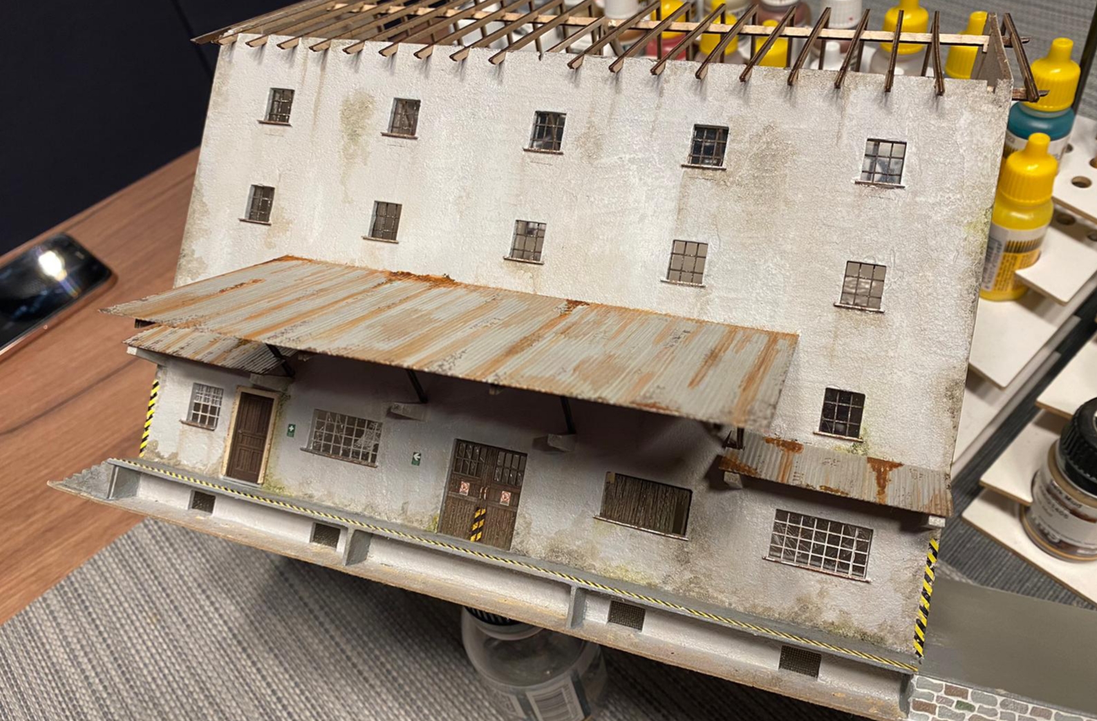

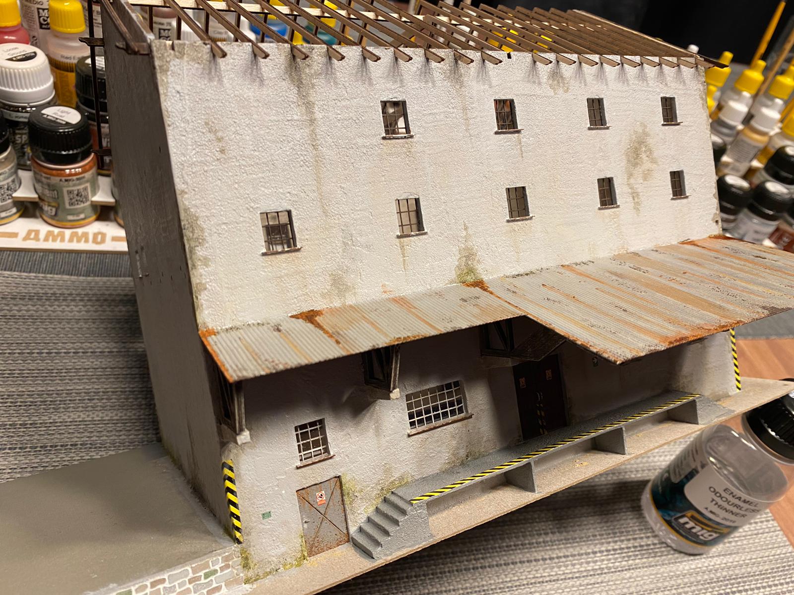

Aktualne patinuju obvodove zdi a plechove pristresky

Hmmm, dobrý hele!!! U té omítky mám sice dojem, že je to naházený jen hrubou, zedníci utekli a už to tak nechali. Tohle kdybych někde na baráku udělal, tak by mě otec praštil stahovací latí :D
Ale s patinou super - jak děláš ty příčky oken? V TT jsem se omezil na fixku, kterou jsem protáhl drážky ve fólii, ale tohle vypadá parádně!
Jen bacha na schod - nenavazuje ti rampa na vršek schodů, na tom se někdo zabije :lol:

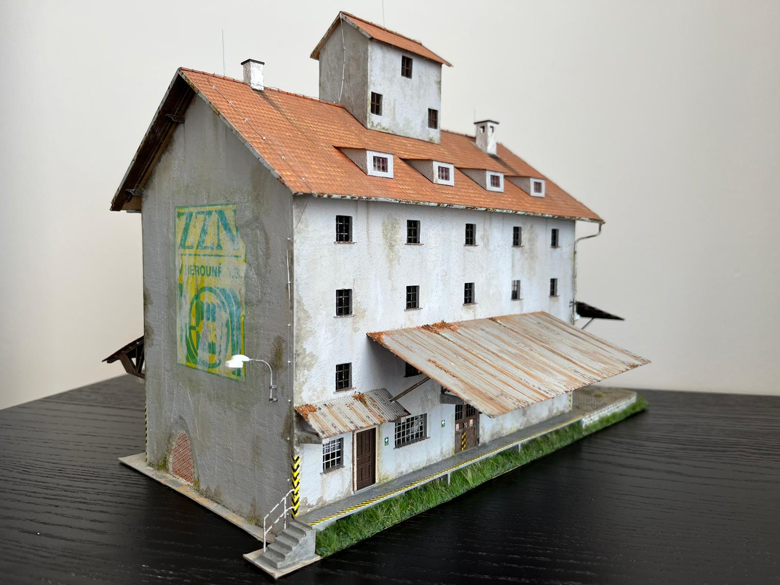

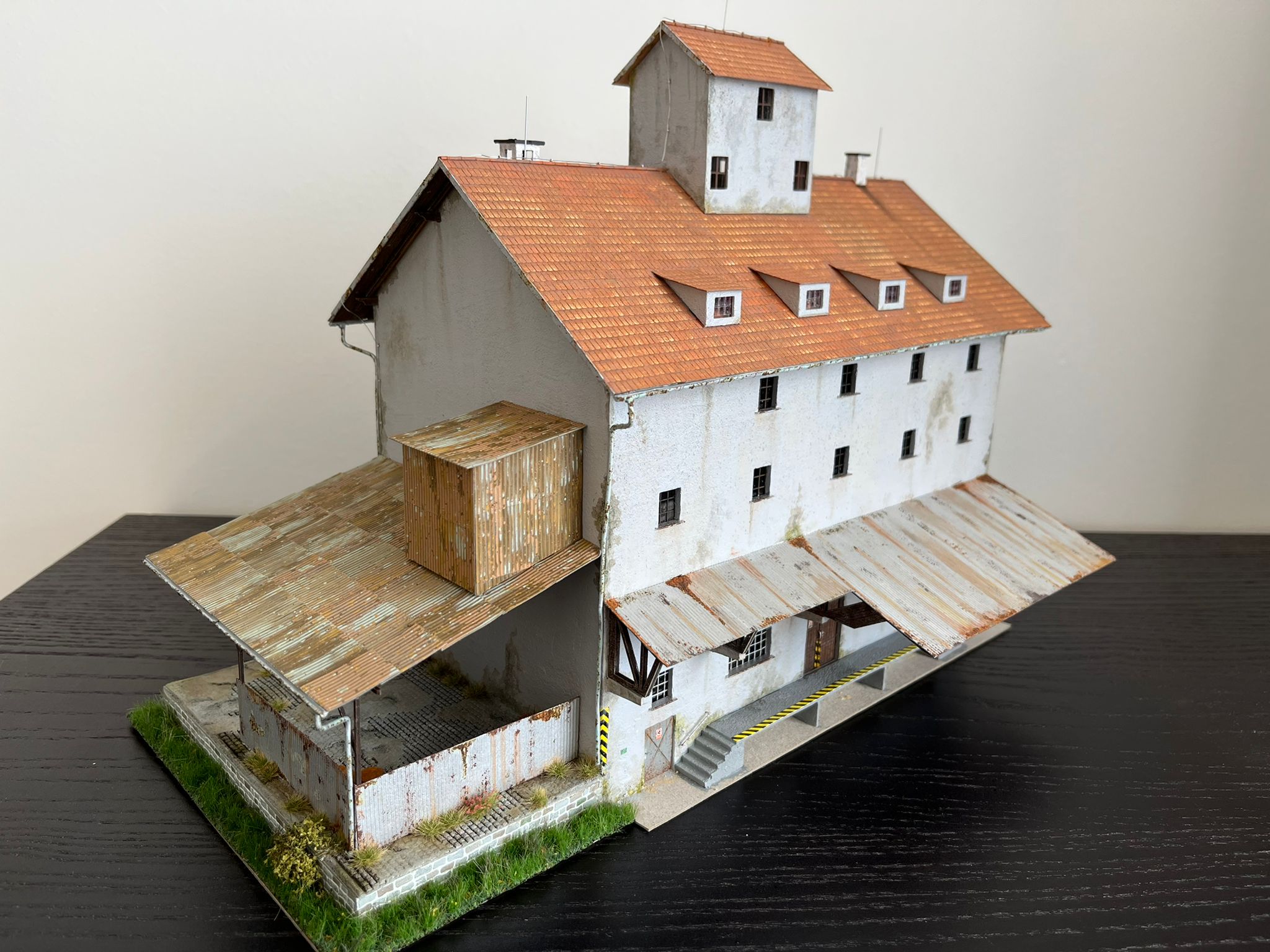

Příspěvekod petehasky » úte 05 dub, 2022 2:22 am
Ta omitka je pasta od ammo ,, sand paste,,
Jinak uz mi chybi jen posledni dva kroky a to patina kamenu rampy a podbarveni strechy tam kde mi chybi drevene podbiti.

celkově to působí pěkně. Za mne pár detailů :-) v dobrém ...
- plechový přístřešek, máš špatně přesahy zastřešení, mají být prohozené, takto pod každý plech teče a tím ti nesedí ani to znázornění rzi, mimochodem hodně jednotvárné na celém přístřešku i plechové nástvbě (budky),
- přechod omítky k plechové střeše na jedné straně jak jsou vrata, pokud takto rezne plech hned u zdi díky vlhkosti, měla by v tom místě být postižena i ta omítka, nějaká plíseň, nebo i lokálně zpráchnivělá, třeba i opadnutá,
komíny máš naznačeny stékající saze u paty, ale vršky jsou čisté ?
Sorry za komenty a at se daří 8)

Příspěvekod RadekH0 » úte 05 dub, 2022 8:03 am
Souhlasím s Dušanem ohledně špatných přesahů plechů na boční střeše. Tašky na střechách domů se přeci taky překrývají naopak. :)
Jinak pěkná práce.

Ještě si dovolím jednu :-) Tráva pod rampou nebude takhle svěží zelená, světla je tam méně a vody se tam dostane ještě míň....

Příspěvekod Zlámalík » úte 05 dub, 2022 8:19 am
To tomu ty zemedělci teda dali na pr..! :D
Souhlas s předřečníky ohledně detailů, jen doplním, že komín k vytápění je ten menší a to větší je větrací průduch, tedy by měl být bez sazí.
Oba ale musí být postavené nalepené u štítové zdi - představ si, jak to vypadá vevnitř sýpky a kde by tak asi "na place" stály.
