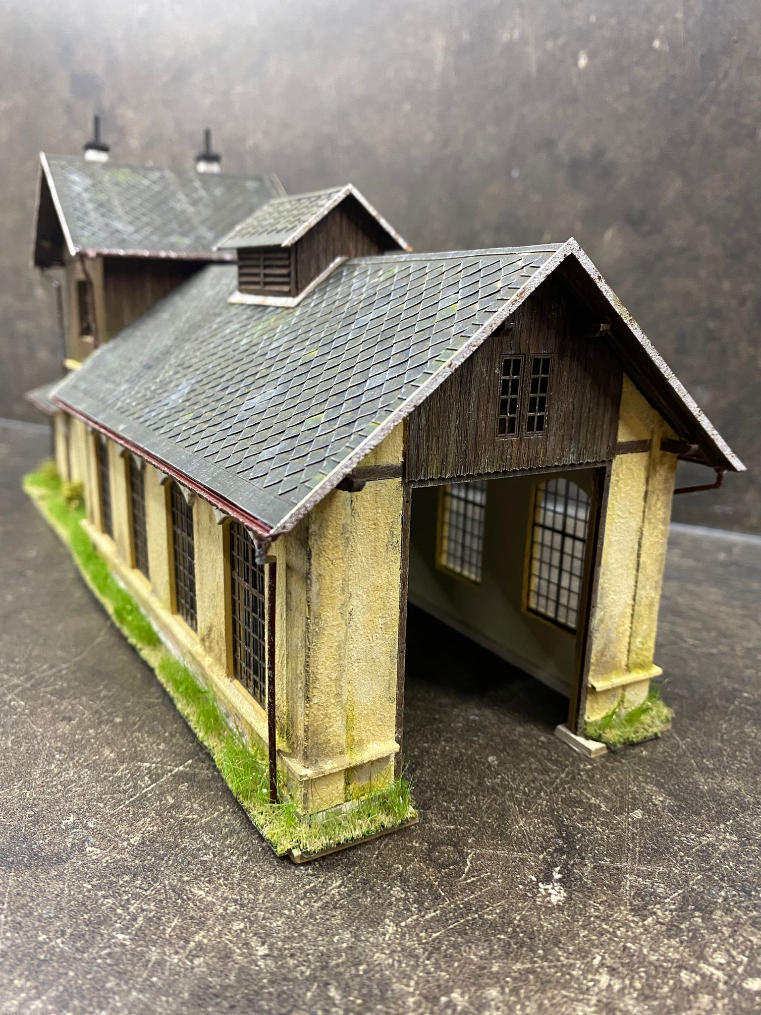

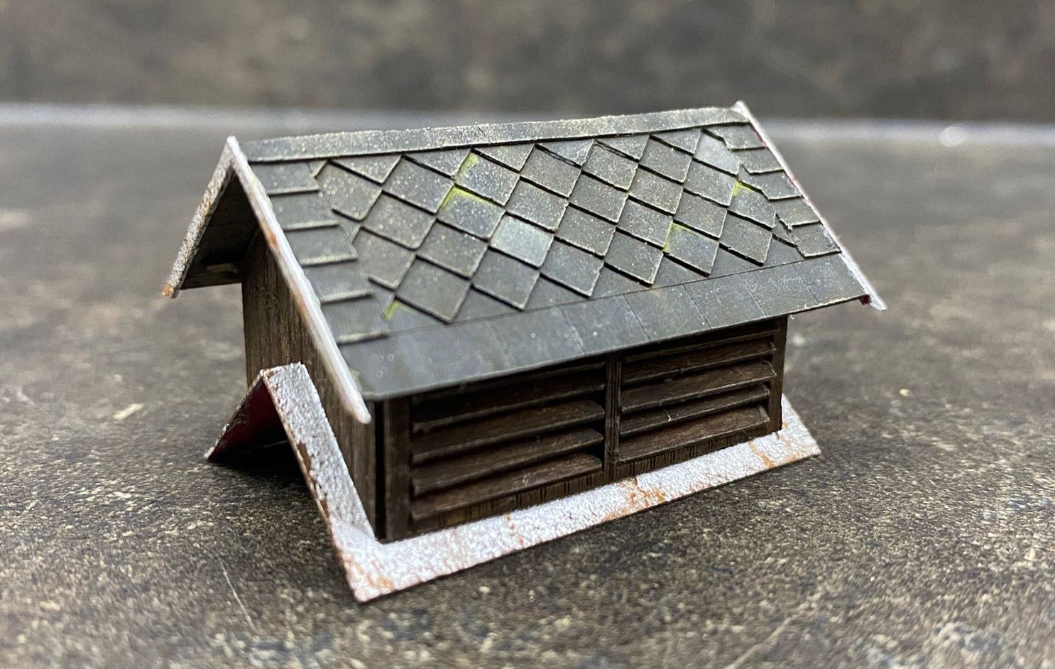

jelikož se konečně blíží datum stěhování do domku, tak jsem si chtěl vyzkoušet pár technik, které bych rád používal při stavbě svého projektu.

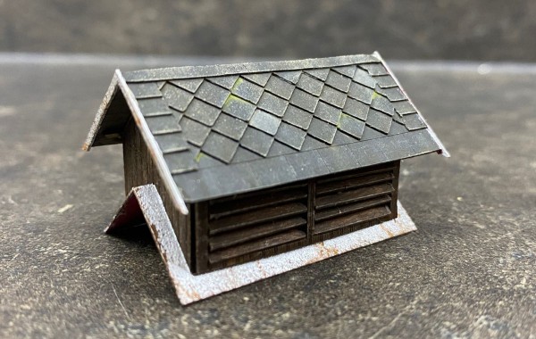

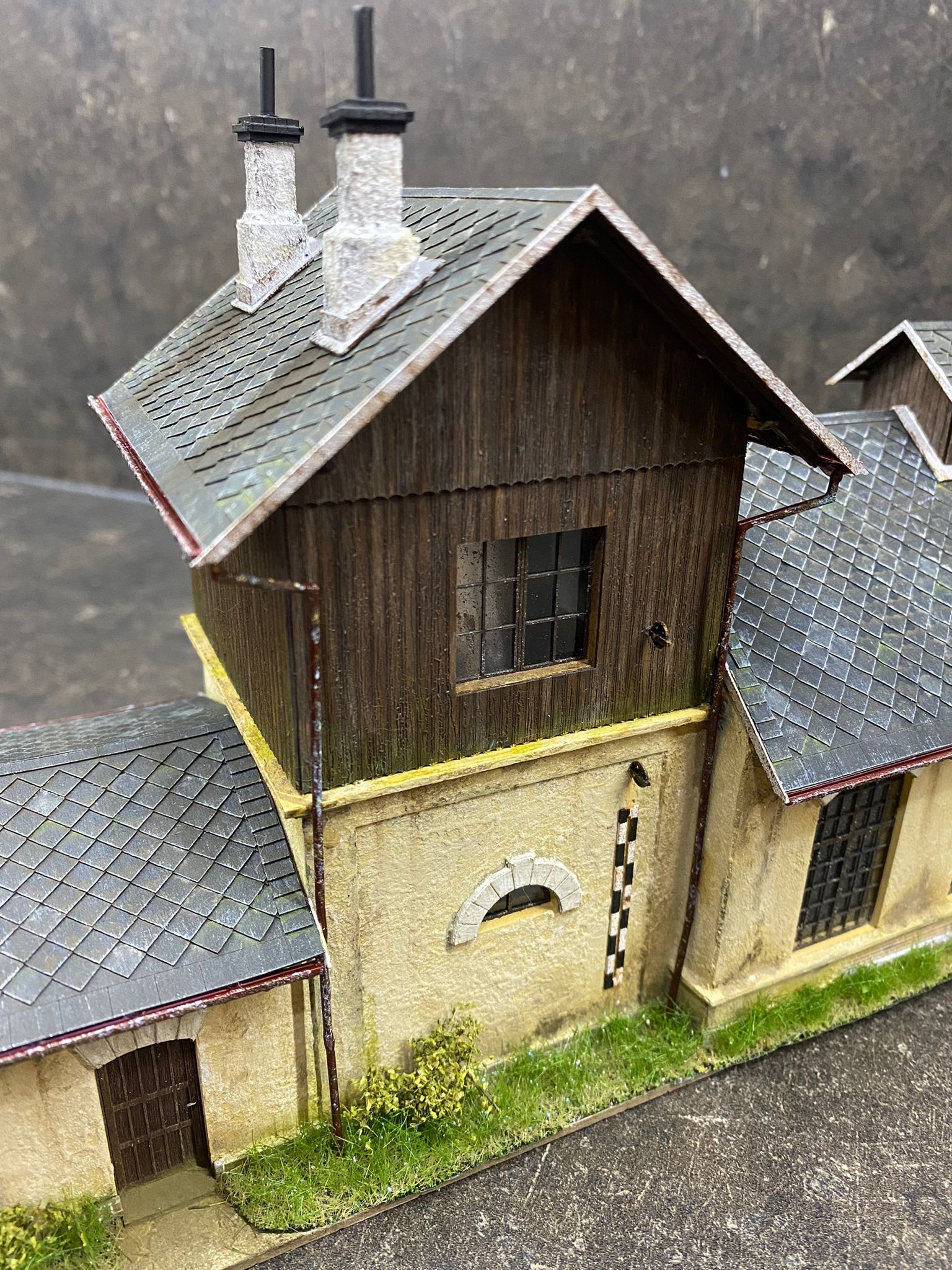

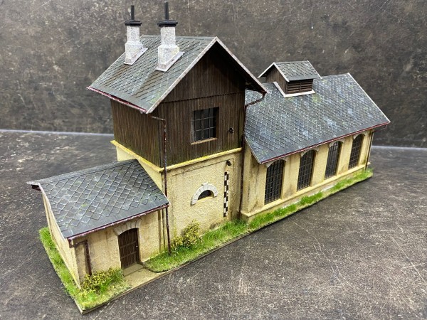

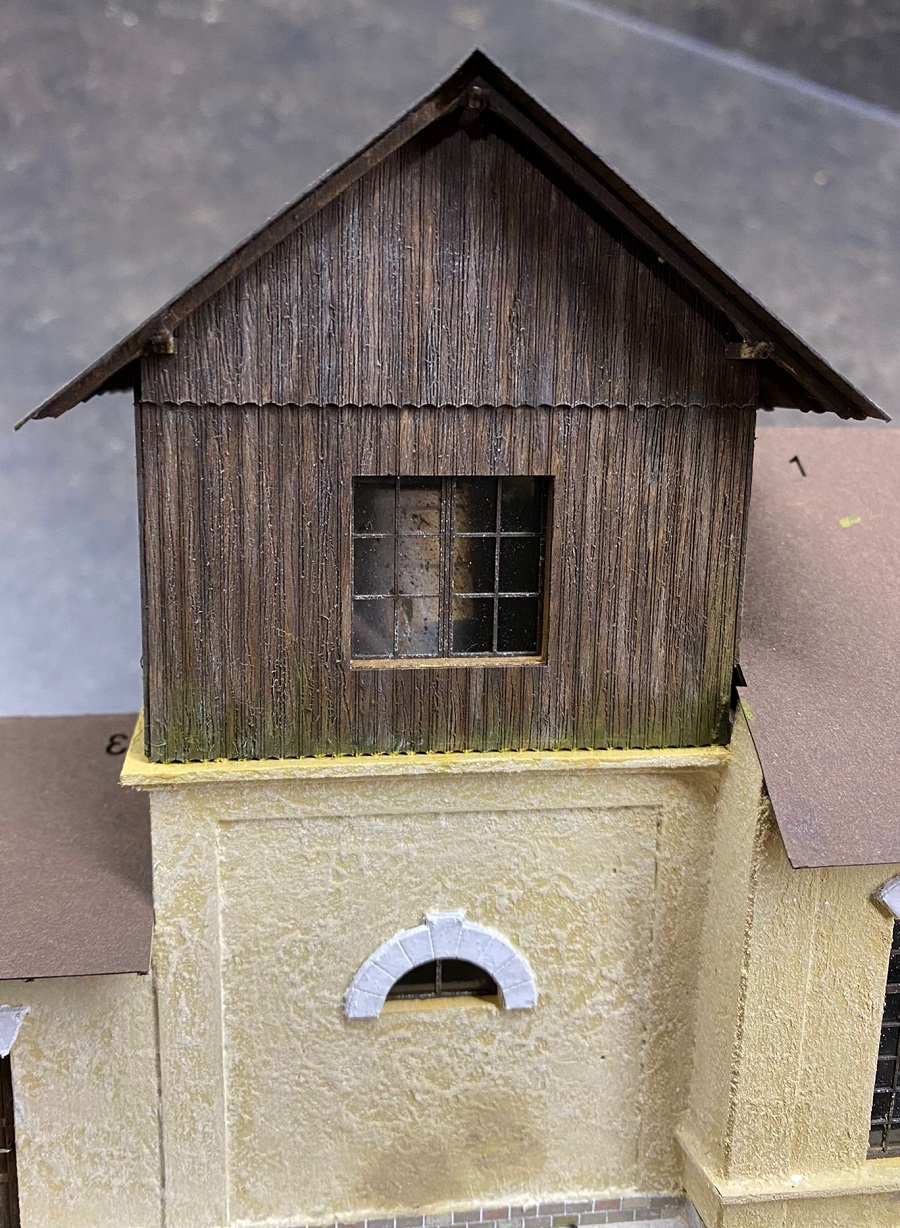

Pro známého jsem se pustil do výtopny Ledečko. Zatím mám slepenou hrubou stavbu a první co jsem si chtěl vyzkoušet byla eternitová střecha. Jako ideální pro zkoušku se jevila větrací věž, kde jsem si mohl techniku bez problému vyzkoušet. Oproti dřívějším výsledkum jsem už poměrně spokojen. Následně jsem se pustil do dřevěné časti věže vodárny, kde jsem se pral s tím že už nechci použit jen hnědou barvu aby bylo ze vzdálenosti znát že se jedná o dřevo, ale aby i zblízka výsledek za něco stál a takhle to dopadlo. Příště se už snad vrhnu na komplet patinu omítky.

To vypadá líp než dobře. Doufám že budeš s fotkama pokračovat a alespoň lehce naznačíš, jak jsi toho dosáhl.

Příspěvekod petehasky » ned 09 led, 2022 6:46 pm
Je to eternit od igry lepeny v prouzcich na sebe, zaklad byl celowash ,,yellow for brown,, potom nekolik kostek rozbitych washem ,, rainmarks efect,, a ,, neutral wash,, které jsem rozmyl enamel odourless thinner, kdyz to zaschlo tak par rozmytych stecenin ,,streaking grime,, a nekolik vysisovanych od vody suchymi pigmenty ,,dust,, a ,, factory dirty ground,, pote jsem zapustil zeleny wash slime grime do nekolika spar a nakonec drybrush matnou bilou, pouzivam pripravky ammo.
a ještě postup na dřevo
Jako prvni jsem skalpelem jeho plochou hranou naznacil strukturu a poskozeni dreva. Pak prisel na radu celowash ,,streaking grime,, ktery udela zakladni hnedou barvu, kterou podle potreby vytrete uchostourem. Nasledne prisly na řadu dva zelene washe ,, slime grime a dark slime grime,, nejprve nanest tecky dolu na prkno a roztahovat podle potreby vzhuru a nejprve svetlejsi odstin. Dalsi v rade bylo trochu vysisovani od stecenin washem ,, rainmarks effect a opet hodne rozmyty a zas vysuseny uchostoury. Z rohu oken a tam kde jsem chtel udelat steceniny novejsi, jsem pouzil hodne zredeny ,,black wash,, no a na konec po zaschnuti washu jen zvyrazneni odrenin a struktury dreva drybrushem barvou ,,old wood,,

Máš to krásný, díky za popis techniky. Použití enamel washů na budovy a dřevo je pro mne novinka, ale zdá se, že to perfektně funguje.

Příspěvekod petehasky » sob 22 led, 2022 8:42 am

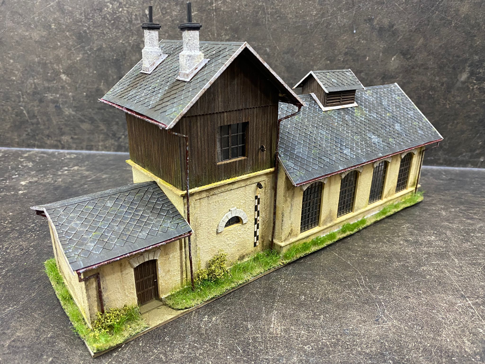

Nevim jestli perfektne funguje a da se na to koukat :D dnes jsem ji konecne dokoncil.

Příspěvekod cipisekmp » sob 22 led, 2022 3:20 pm
Dobry den. Noooo tohle bych chtel jednou umet. A asi ne jen jen ja. Paradni prace. Cipisemp.
