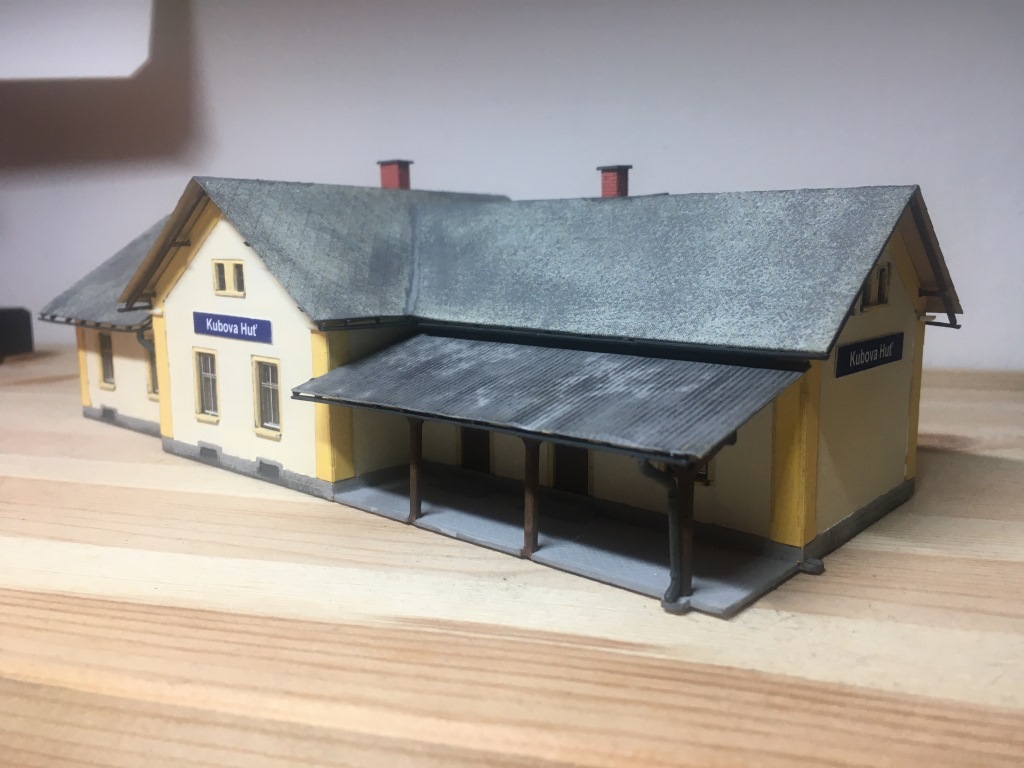

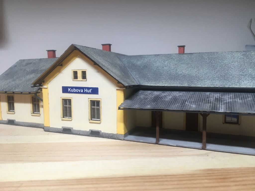

Muj prvni pokus o stavbu nadrazni budovy. Chtel jsem neco co nejvic podobneho stanici Kubova Hut, bohuzel jsem objednal verzi s eternitovou strechou.
Zatim jsem neresil veci jako osvetleni, doplnky atd. Trosku me u stavebnice prekvapilo, ze moc nesedi krytina na podkladni dily, spoje jsem resil tmelem.
Kominove lavky jsem koupil IGRA, original je jen tenky papir a nedrzi tvar. Jeste jsem mohl dat jine okapove zlaby, ale nakonec jsem se nejak popasoval s tim co bylo ve stavebnici.
Povrch.uprava stetcem a houbickou, barva primalex + tonovacky.
Prosim o rady, navrhy, co pro priste udelat jinak, lepe, za kazdy postreh budu rad.

...z cca dvaceti celkem zakoupených větších budov se spletl jednou, tuším u Ledečka, a správnou dodal obratem zdarma.
Ohledně sestavení a stavby - berme to tak, že platíme za ušetřený čas s vyřezáváním dílů. Přemýšlet musíme sami!
Takže plošně laserované díly (střechy, okapy,...) zpevnit stříknutím lakem, stejně jako třeba ty lávky. Lakovat před vyříznutím z rámečku!
Geometrií střechy poladit na podkladových dílech. Tmelení nikdy, ideální je jemně měnit sklon až do té doby, kdy vrchní díly sednou a udělají stejnoměrná úžlabí. Ta podlepit papírem.
Kubovu Huť neznám, naposledy jsem tam byl cca 20 let zpátky, ale z komínů obvykle původně trčely roury cca o polovinu vyšší než zděná část nad střechou. Nároží možná trochu tmelu chtěla a přebrousit do hladka pod barvu. Většina budov se dá oživit přidáním nástěnných umyvadel/výlevek, hasičáků, laviček, elektrorozvaděčů... podle epochy a místní situace. Chybí tam několik okapových svodů.
P.S.: Umím postavit budovu i sám podle typáku, jak je ostatně k vidění na mém Rajčeti, ale celkově se ty laserovánky vyplatí časově i cenově. Zvlášť, když stavím kolejiště pro zákazníka a času není nazbyt.
A hlavně - máš to moc pěkný! Moje spisky ber jako náměty k vylepšení, ne jako kritiku.

Příspěvekod novas32 » sob 06 lis, 2021 8:53 am
Mozna jsem to spatne napsal. Ja jsem si objednal model s eternitovou strechou, prislo mi presne co jsem objednal. Jen jsem dodatecne zjistil, ze by mela byt taskova.

Příspěvekod novas32 » sob 06 lis, 2021 9:02 am
Jinak vidim, co vse.chno jsem delal spatne, prave proto jsem to sem dal. Diky za rady!
Lavky jsem lakoval uz vyriznute a kroutily se. Cim je muzu (a obecne dily) lakovat?
Zapracuju na zpevneni rohu. Pokud jde o strechu - podkladni vyrezy maji na koncich hrebinky imitujici pod krytinou krokve, ktere zapadnou do vyrezu ve stenach budovy nd rimsami. Uprimne, neumim si predstavit slepit to predem stranou a pak to tam dopasovat, to je minimalni sance, ze se to do vyrezu strefi...tak tady si nejsem jisty...
Okapove zlaby vysly tak, ze jsem jeden dlouhy musel nastavovat z odrezku, mohl byt jeden navic. Svod jeden chybi a chybel i ve stavebnici.
Kominove nastavce budu dodelavat, az sezenu neco vhodneho, stejne tak doplnky na budove.
Zeptam se - ted je to slepene tak jak to bylo vyrobene. Jak Budovu vhodne pripravit na osvetleni? Nebudu delat zadne interiery - tudiz asi nejake zaclony do oken? Celou budovu zevnitr natrit cerne a ucpat mezry mezi jednotlivymi castmi kvuli prosvitani?

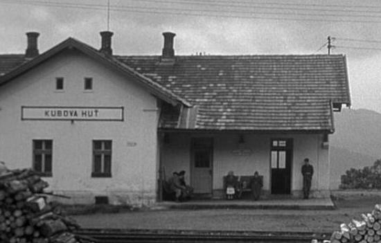

novas32: Tu krytinu neřeš, budovy tohoto typu bývaly většinou kryté eternitem. Kubovka je výjimka. Měl jsem za to, že použití pálené krytiny je novějšího data, ale našel jsem fotku této budovy z roku 1965, kde už taky byla pálená krytina, což mě docela překvapilo, protože podle obecných zásad, které se tenkrát víceméně dodržovaly, se v horách s velkou sněhovou nadílkou na střechy používaly lehčí materiály.
Záběr je z filmu Každý mladý muž, převzato odsud:
https://www.filmovamista.cz/1542-Kazdy- ... aber=17640
