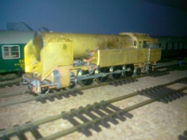

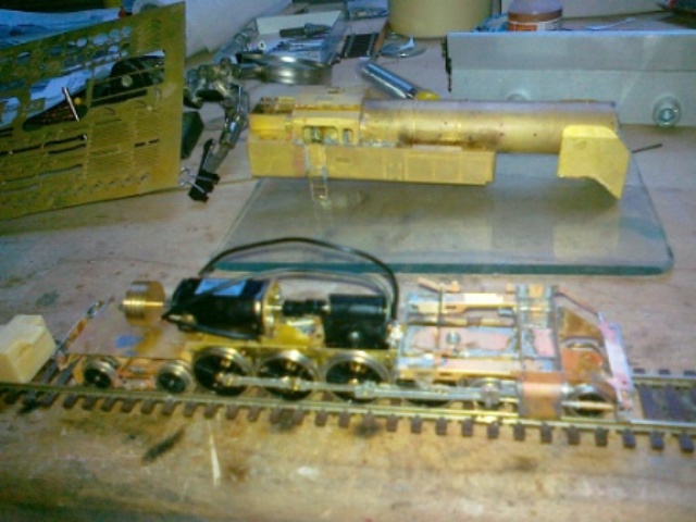

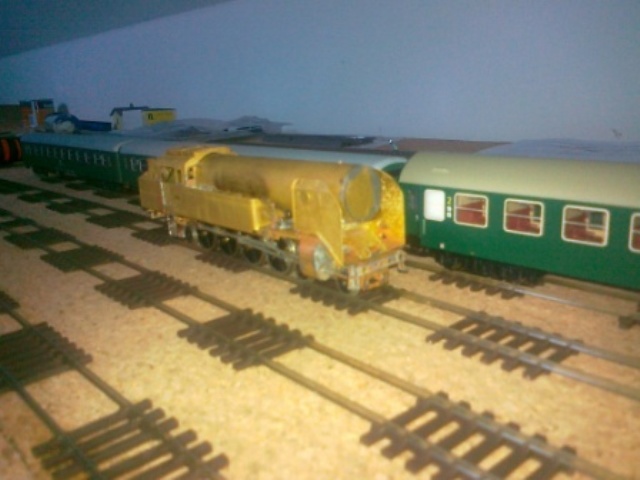

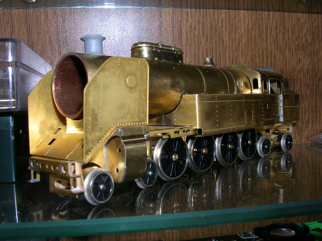

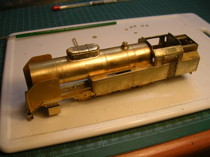

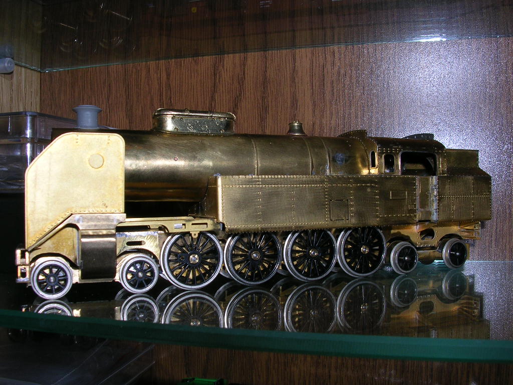

Původní ušatá po nešťastném pádu, zatím odložena a zřejmě odsozena do role vytápěcího kotle. Chvilku mi to trvalo, ale nakonec jsem se odhodlal a pořídil leptanou stavbebnici pojezdu a i kastle.
Rád bych vytvořil 464.0 ve stavu na konci provozu (depo Klatovy). Vzor k vidění třeba na: http://www.zelpage.cz/fotogalerie/big/hist184.jpg
Pojezd jsem začal o Vánocích a po drobných potížích jsem ho v únoru zdárně dokončil (i když zatím chybí brzdové špalky).
Samotná kastle se táhne už od ledna, ale dlouho jsem stál. Důvodem byl chybný první krok "natažení" plechu na kotel (trubku), který jsem zvrtal. Snažil jsem se (marně) prohřát trubku a propájet ho v celé ploše. Nakonec jsem cmusel vše nechat rozpájet na plotně kamen a plech jsem připájel znovu pouze po obvodu. Další stavba jde mnohem lépe než u první mašiny. přesto si většinu operací 2x-3x zopakuji (například přichycení van ke kotli, přerovnání tendru, spojení ojnice a křižáku...) Nebýt toho, možná bych už finišoval, takhle se však Ušatá v Milevsku neprojede. Momentálně bojuju s rozvody.
Přikládám pár fotek aktuálního stavu. Pojezd je připojen pouze provizorně (na analog) kvůli testům jízdy. Omluvte kvalitu fotek, je to foceno mobilem. Zkoušel jsem i video s jízdou, ale nezveřejním ho. Je fakt příšerný.
Takže kamera, klapka a "Ušatá podruhé"...

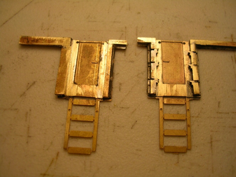

Stavím to samé. Na kotel a detaily od Murase jsem použival plamenový hořák od fy Rothenberger gas turbo. Dobrý pomocnik na ingoty a měděné věci. Pořidil jsem ho v Bauhausu. Michale máš odbroušené nýty u dýmnice. Tam jsou dvě řady a jedna musí pryč. Stavím to od loňského léta s pauzama. Taky bych to dal mezi omyly.

s plamenem jsem to též zkoušel, ale nešlo mi to. usím uznat, že kromě kvalitnějších fotek máš i čistější spoje.

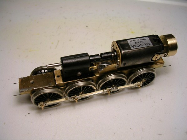

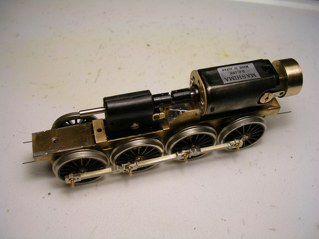

tak jsem víkend věnoval motorizaci tohoto modelu. Je pravda že mi to přislo moc zábavné. Až do toho bodu než jsem to zkoušel na kolejích. Mám ojnice zhotovené ze všech leptů, takže dost mohutné 4 vrstvy. První poznatek je to silnější než matky na čepy. Přišlo do ruky brousítko a další věci na broušeni a sníženi ojnic. Pak převody a tam to není pořad ono. Ale už s tím asi nic moc nepůjde hnout. Převodovka je pořád nějak plovouci, různě se naklápí atd. Je pravda, že mi přijde, že vše je na křivo a šejdrem. Ale jízda na minimum proudu jede docela klidně. Zkoušel jsem i test dle p. Gülicha a pojezd přejel. Tak je to snad dobrý.
Bolest mého pojezdu je asi v ozubeném kole na převodovce u nápravy. Přijde mi nesouosí. Bez převodovky to jezdí bez totálnich problémů. Na prkně, které nakloním zhruba o 1 cm se pojezd sám rozjede. Převodovku jsem musel uvnitř vypokládat, aby se moc nemlela.
Vzhledem k to mu, že je to má první pára, tak snad je to dobrý. Viz Foto.

Příspěvekod Popopo » pon 13 kvě, 2013 7:36 am
Ohledně převodovky: mrkněte se, jak se na ose "chová" ozubené kolo bez převodovky. Pokud viditelně hází, je vadné a je ho potřeba reklamovat.
Pokud je kolo OK, zkuste skříň převodovky nasadit na nápravu bez kola a přišroubovat spodní kryt. Náprava by neměla mít ve skříni převodovky přílišnou vůli. Pokud má, je možné třeba bočnice zespoda trochu ubrousit a do spodního krytu vybrousit žlábky, aby byla náprava lépe vedená.
U jedné převodovky jsem také zažil, že z díry ve šneku vycestovala malinká špona a trápila mosazné pouzdro - způsobovalo to podobné chování - jen v jednom směru.
Spřažené nápravy se spojnicemi obecně lépe běhají po kolejích bez pohonu - chce to alespoň zkusit točit ozubeným kolem prstem a zkoušet, nebo upnout vstupní hřídel převodovky do sklíčidla a prsty otáčet, pokud spojnice opravdu "za kola tahají" chová se to jinak. Pokud ano, pak je potřeba prověřit úhly předbíhání nebo malinko zvětšit vůli spojnice na čepu.

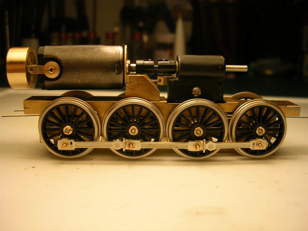

děkuju za radu. Bouhužel to skončilo, tak jak jsem nechtěl. Protože loko bez převodovky jezdila velmi dobře. Po přečtení rad, jsem rozebral hnanou nápravu a tomu jsem se chtěl vyhnout. Zjistil jsem, že skřín převodovky je mírně větší díra na hnanou nápravu. Bohužel to není vada výrobce ani dodavatele. Ozubené kolo jsem strčil do soustruhu a trošku ubral, nebo-li srovnal, jak to kdo vezme. Skřiň jsem zakápl epoxidem (díru na nápravu) a teď se to pokusím udělat znova. Vyvrtat, pilovat atd. Doufám, že se to povede a když ne, tak pak jdu do nové.
Viz Foto.

U mě není problém dokud mám spojené libovolné tři nápravy, bez převodovky jezdí vždy tři spřažené nápravy velmi lehce. Ve chvíli, kdy připojím první nebo čtvrtou, začne pojezd trochu stávkovat.
Zjistil jsem, že ložiska první a podslední nápravy mají velmi mírné vůle v podélném směru. ještě laboruju co s tím udělat.
Do rozborky hnací nápravy a převodovky jsem se zatím nepouštěl a doufám, ža ani nebudu muset. Ozubené kolo jsem na nápravu lepil epoxidem, nevím jestli by rozborka dopadla bez úhony.
Další související problém mě dost vyděsil. Při jízdě s kompletním rozvodem (byť zatím jen na jedné straně) se začala příčit přední náprava. Kousla se tak, že s ní téměř nešlo hnout. Nevím proč a doufám, že se to nebude opakovat.
