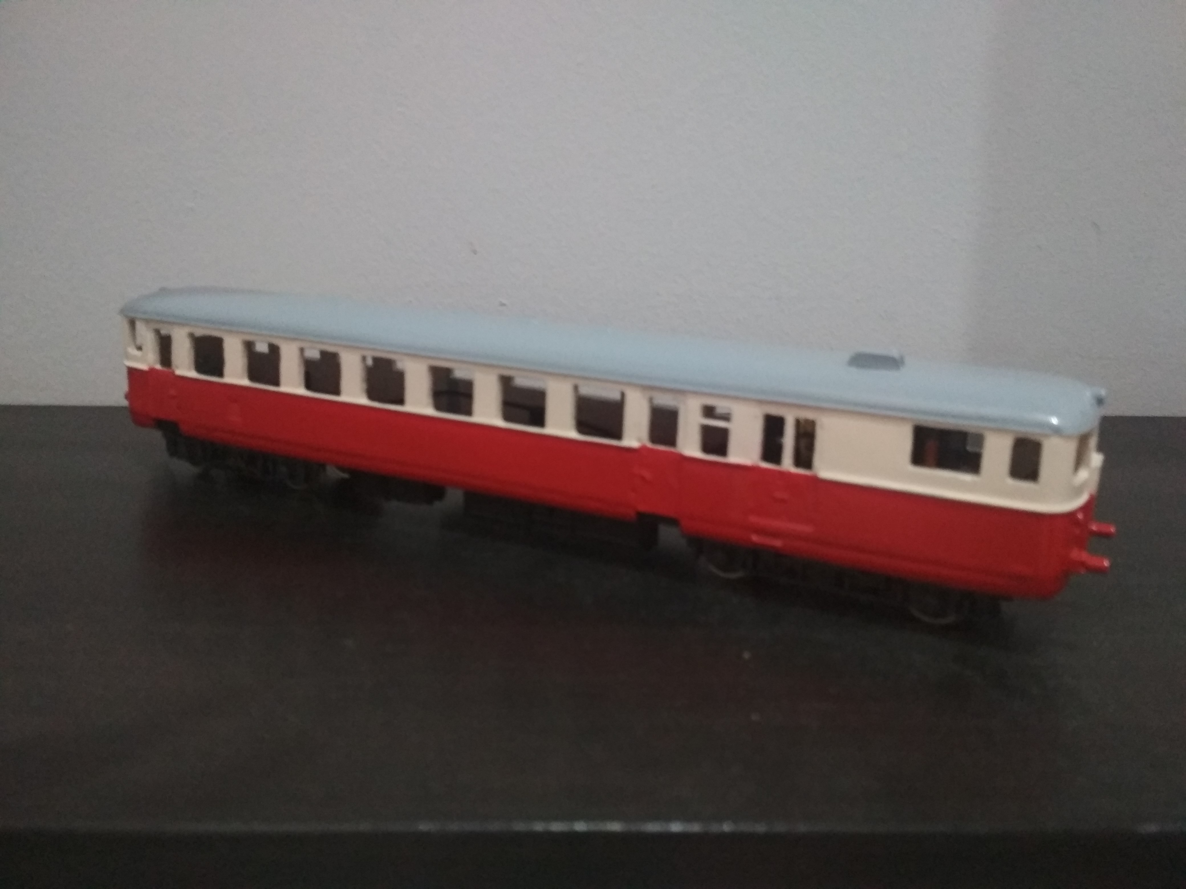

Dobry den
Po case jsem si pohral s odlitkem pana Tomka M830. Docela se to po letech odmlky dařilo, jen nevim jak vytvořit okenni tabule. Nenašel jsem zadnou imitaci kteeou bych to zevnitř vysklil. Mohli by jste poradit? Take nevim jak po 20 letech na dekaly, slyšel jsem jen o ruznych fintach na lak atd... Dekuji za rady. Zdravim

Zevnitř bych to nedělal,stěna je moc silná.Dobré,asi třicetileté,zkušenosti mám s krabičkami od CD.Vyřezat jednotlivá okna a zasklít přímo do okenního otvoru.Nelepit vteřinovým lepidlem,radši vem Herkules.

Trochu jsem se chtel vyhnout lepeni a pilovani kazdeho okna, je jich dost a uz mam na polici pripravenou T478 2066, ale asi to podstoupim. Standartne pouzivam GapAZap, lepi hodne dobre a temer pruhledne, ale ten Herkul zkusim take, jeste mam i Ceys, no uvidim. Kazdopadne dik i za radu s CD, mam jich dost na testovani. Takze nejakych 30 oken na spadnuti.

Pokud budeš mít interier, lze některá okna nechat jako otevřená, buď úplně nebo napůl. Ovšem pro otevřená okna je CD obal příliš tlustý. Tady se hodí spíš folie. Používám obaly od foliáží Model scene, ale dají se použít i např krabičky (víčka), do kterých v lahůdkách prodávají saláty, zavináče apod.

Ještě si upřesni , jaký motorák vlastně stavíš : jestli M 262.0 nebo 830 ( bez písmena M ) :wink:

Jsem mimo republiku, takže zavináče či pochoutkove saláty jsou pouze v mych snech. Tak snad nakeu jine plasty a vsechna okna zavřu asi.
No otazka m262 vs 830 je otevřena...lakave je obojí. To je klasicka post středověká dualita.
