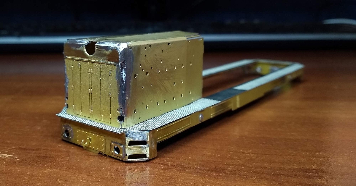

Tak jsem dospěl k výzvě postavit si první lept a pomalu dokončit tři stavebnice z es pečky, dva rybáky a DS. Rybáky a DSko má rozdělaný dlouho, teprv letos došlo na porod typu obtisky. Fakt děs, protože jsem to nanášel na matové barvy a někde se to trhalo takže ještě že jsem těch potisků měl víc. Kolega Mirek mi dodal sadu od agamy na obtisky a tak to snad po zalakování nebude tak patrné,ty hrany obtisků.Ložiska pro dvojkolí jsem možná zapustil moc a tak jsou dvojkolí trošku utopený....ještě to poladím. Dále jsem si objednal z odlitkymodely Ušatou 464.0 a 423.0133, dva přípojňáky za chrochtadlo a DSko.
Dotaz: kdo jste stavěl pilštika, jak jste řešili světlovody? Koukal jsem že by se daly sehnat světlovodivé tyčinky ale co jsem koukal na DH loko tak ty malý nejsou skladem....byly by potřeba asi 0,7- 0,8mm na zadní světla a 1,4-1,5mm na hlavní světla...., tyčinky udělat na míru a vyleštit, pro zadní nastříkat nějakou červení na světla na auta. Nebo se to dá řešit jiným způsobem? asi ne. A ty tyčinky čiré se dají běžně sehnat takhle prťavý ?
zde pár foto.. https://elvisjarous.rajce.idnes.cz/Stavby_H0/
edit...tak už jsem našel skladovky u kolegy na pojezdy.eu :mrgreen:
a ta díra v rohu krátkého představku už je zalitá cínem :wink:

No nevím.....já tedy, když stavím mašinu z leptu, tak si na kapoty nejdřív připájím boky se žaluziemi apod(přesně je usadím) a pak teprve ohýbám. Samozřejmě každý má svůj postup, ale takto se ti tam bude ten bok hůř pájet, zaliješ si dírky na kliky apod a budeš je muset vrtat v ruce, kdežto před naohýbáním si to můžeš podložit. Ale zase v mastodontím měřítku to máte všechno větší, tak zase neber moc vážně rady Téčkaře.

Před tétéčkařema smekám :wink: Já myslím že to dopadne nad mé očekávání dobře(že to sletuju vůbec :mrgreen: ) S letováním nemám problém.Zatím. Mám různý skřipečky a tak.
Díky za tip. Ještě se nad tím o víkendu zamyslím až budu pokračovat.

Pri stavbe modelu lokomotívy vždy začinam rámom.Potom do rámu pojazd.Nasledne vrchné kapoty.Nakoniec urobím elektroniku.Potom odskúšam,či to funguje.Nakoniec rozoberiem a nastriekam.Ten lept pielstika od DK modelu je total pohodova modelárčina.Mam doma ešte jeden lept,tak si ho asi tento rok zložim. Držim palce pri stavbe.

Děkuji. Rám je s nádrží asi hotov. Pojezd nevim který, jestli PG či fabrický, mtb-roco. Uvidím.
