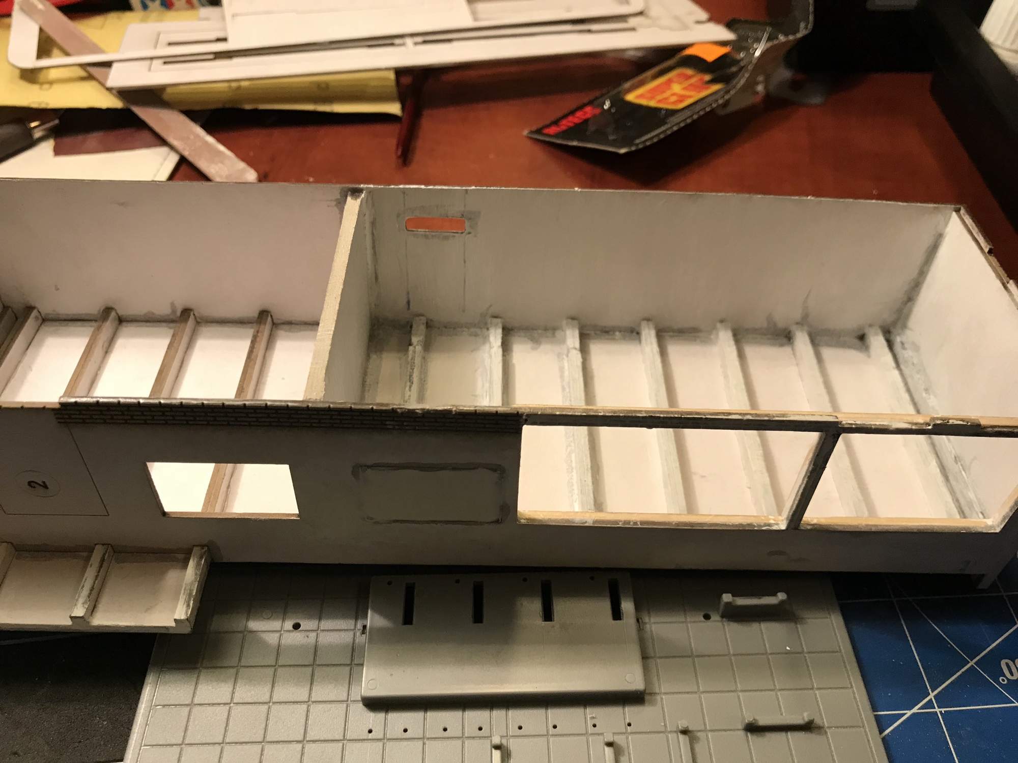

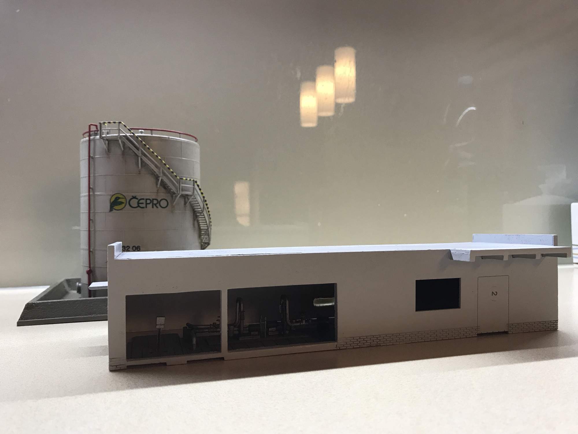

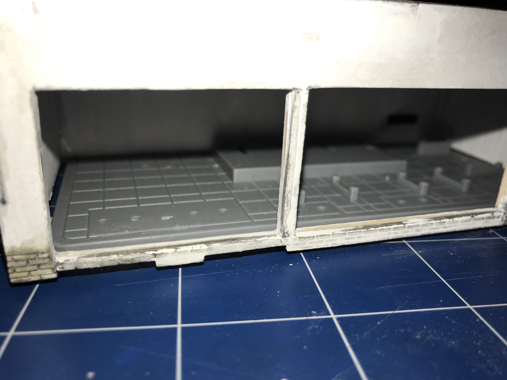

Napadl mne jeden projekt. Vlečka stáčení železničních cisteren. Inspiroval jsem se na skladech Čepro. Vzhledem ke skutečné velikosti nádrží však není možné dělat skutečné modely a tak jsem sáhl po nádržích od KIBRI. Stavebnice má však čerpadla přímo u nádrží. Ve skutečnosti jsou ale čerpadla ve strojovnách nebo pod přístřeškem. Tak mne napadlo využít stavebnici od KB model. Jedná se o trafostanici, která se strojovnám nejvíce přibližuje. Tak nastalo řezání, měření, broušení... Z půlky objektu vznikne strojovna čerpadel. Vstupy (dva otvory) budou opatřeny drátovým plotem s brankami od Model Scene (http://www.eshop-rychle.cz/model-scene/ ... plotu-1-87). Zbytek budovy bude rozvodna.
Jako další přijdou na řadu další nádrže, které budou dvojité a nižší.
Pokud máte nějaké nápady, sem s nimi... :-)

Ohledně rozvodny a strojovny čerpadel. Na skladech Čepro se pohybuji již několik let a mám prošlé všechny sklady. Některé nádrže jsou v podzemí a tam jsou rozvodny mimo skladovací blok. Nádrže, které jsou na povrchu mají rozvodny a vedle strojovny. Je to řešeno požárním předělem, tedy příčkou. V prostorách čerpadel je EX (zóna s nebezpečím výbuchu). Co se týká těchto staveb, je to co sklad originál. Nechci se ani moc přiblížit reálu, jelikož některé stavby jsou příliš rozsáhlé.
Co se týká lepenky, tak děkuji za míry, alespoň to nemusím přepočítávat. Ohledně přesahu se zeptám známého pokrývače a dám vědět. Hromosvod řešit nebudu, jelikož na Čepru nikde nejsou a nechce se mi s tím patlat :-)

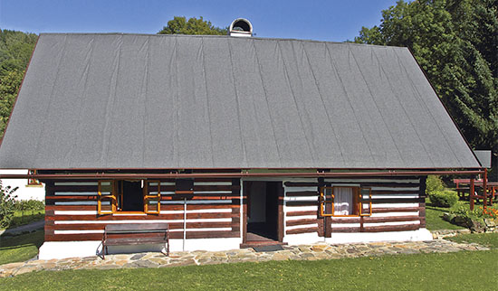

Jinak k te lepence. Kdysi jsem delal u stavebni firmy a co si pamatuju tak pokryvac proste zacal na jedne strane dole, rozvinul pas, narovnal aby mu pasoval s hranou budovy, znova smotal a zacal nahrivat. Dojel do konce pasu, rozvinul dalsi a opet stejnym postupem. Kdyz se dostal k hrane budovy, tak si odmeril co mu chybelo a se zbytkem (kdyz to nebylo pul metra) zacal znova od kraje. Ono se da lepit i kolmo k rekneme okapu. Nemusi byt lepenka jen podel ryny. http://www.chatar-chalupar.cz/wp-content/uploads/2015/03/p%C3%A1s-4.jpg http://www.svepomoci.cz/images/stories/2013-05-10_strechy-z-asfaltovych-pasu/skladba%201%20foto%203.jpg
Co se tyce toho krouceni, tak jsem jej podle me napoustel tim duvilaxem proto, ze kdyz jsem jej natrel primo a chtel lepit, tak se kroutil a odlepoval. Tak jsem jej napenetroval, tim se zpevnil a pak uz se tolik nekroutil. Doufam ze si to pamatuju dobre.

Kladení lepenky jak je na prvním obrázku by bylo na modelování jednodušší, jde o to zda je to tak správně a nezáleží i na sklonu střechy. Na té roubence je sklon tak 45° a na těch našich budovách je sklon minimální. Takže pokud by spoj nebyl ideální tak je větší šance, že by do takové střechy v reálu zatékalo, alespoň si myslím. Dělal jsem klempířinu před 25 lety a jen devět měsíců, ale pod ipu nikdy. Lepení jak to popisuješ v reálu je určitě logické, aby nevznikaly zbytky a odpad. Ovšem nám jde aby to trochu vypadalo. Ty jsi to na té stavbě pěkně prostřídal, vždy o kousek posunutý každý šár - pruh. Je to jako jsi psal ty, že spoj ve stejném místě by vypadal divně bez prostřídání. A na závěr musím napsat, že se mě zdá lepenka se smirku zdá hezčí a méně pracná než ta Houmrova (nevím zda to vymyslel on) varianta i když jí nezatracuji (je to jiné a záleží na obarvení) a někdy ji zkusím na třeba více zchátralý objekt.

Fasáda dokončena. Metoda tupování bílou temperou. Sokl z obkladu zrušen a nahrazen betonem.
