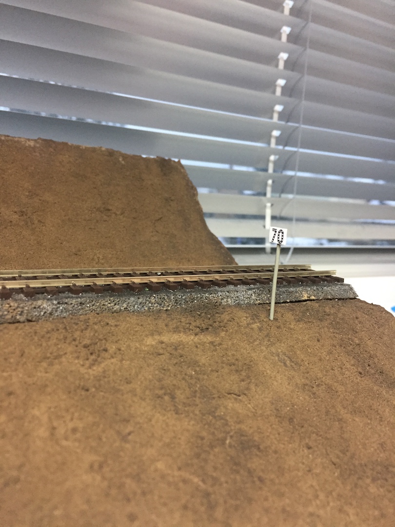

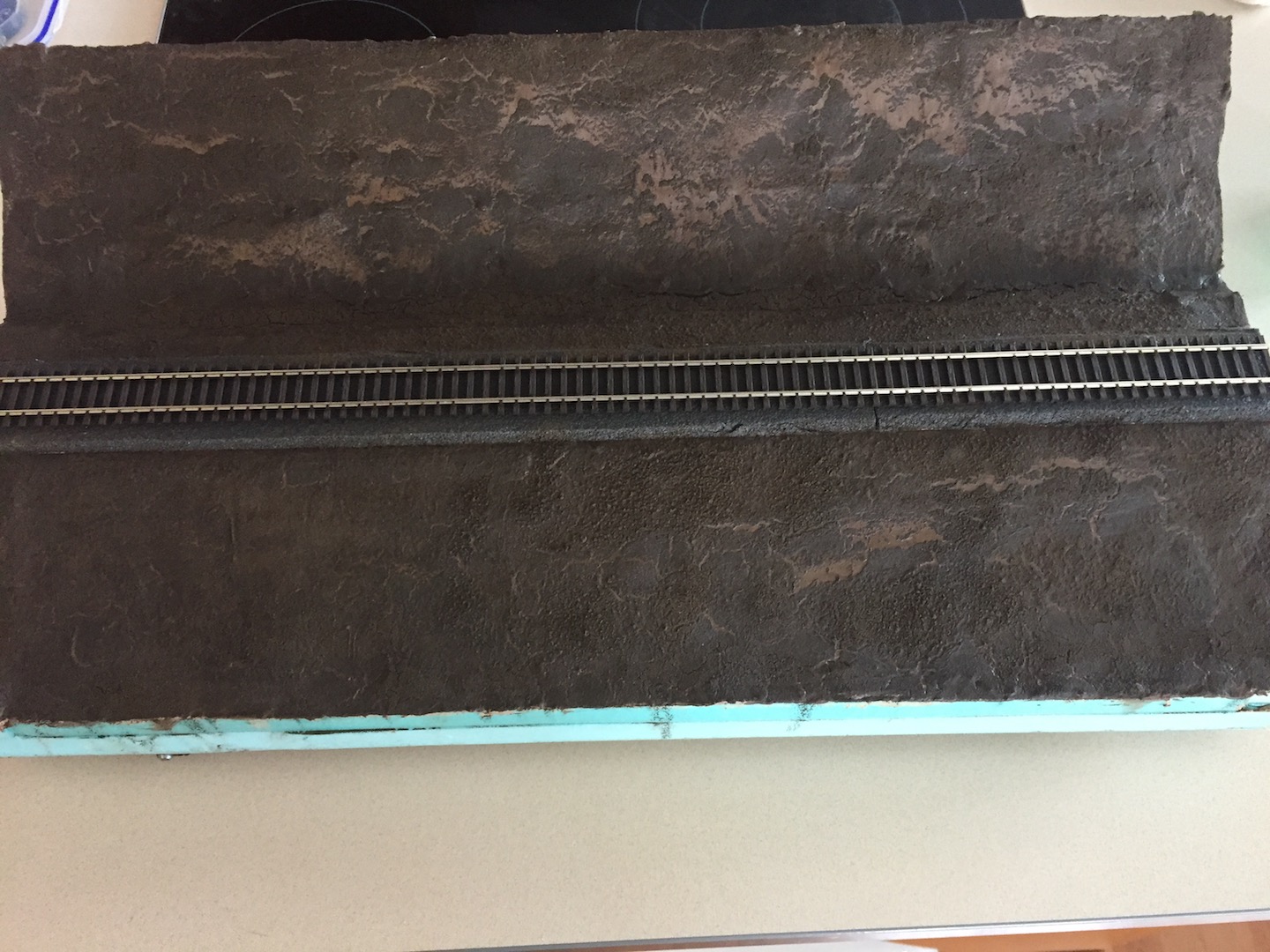

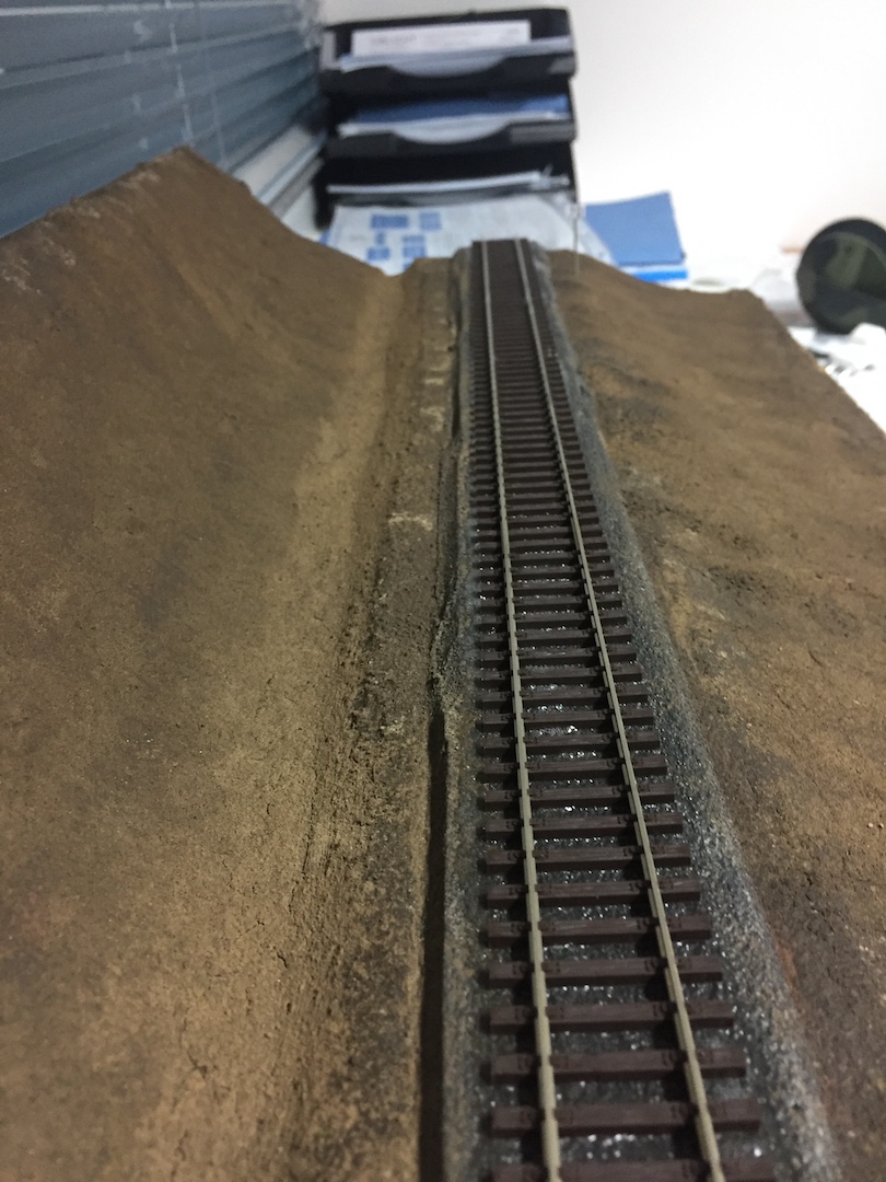

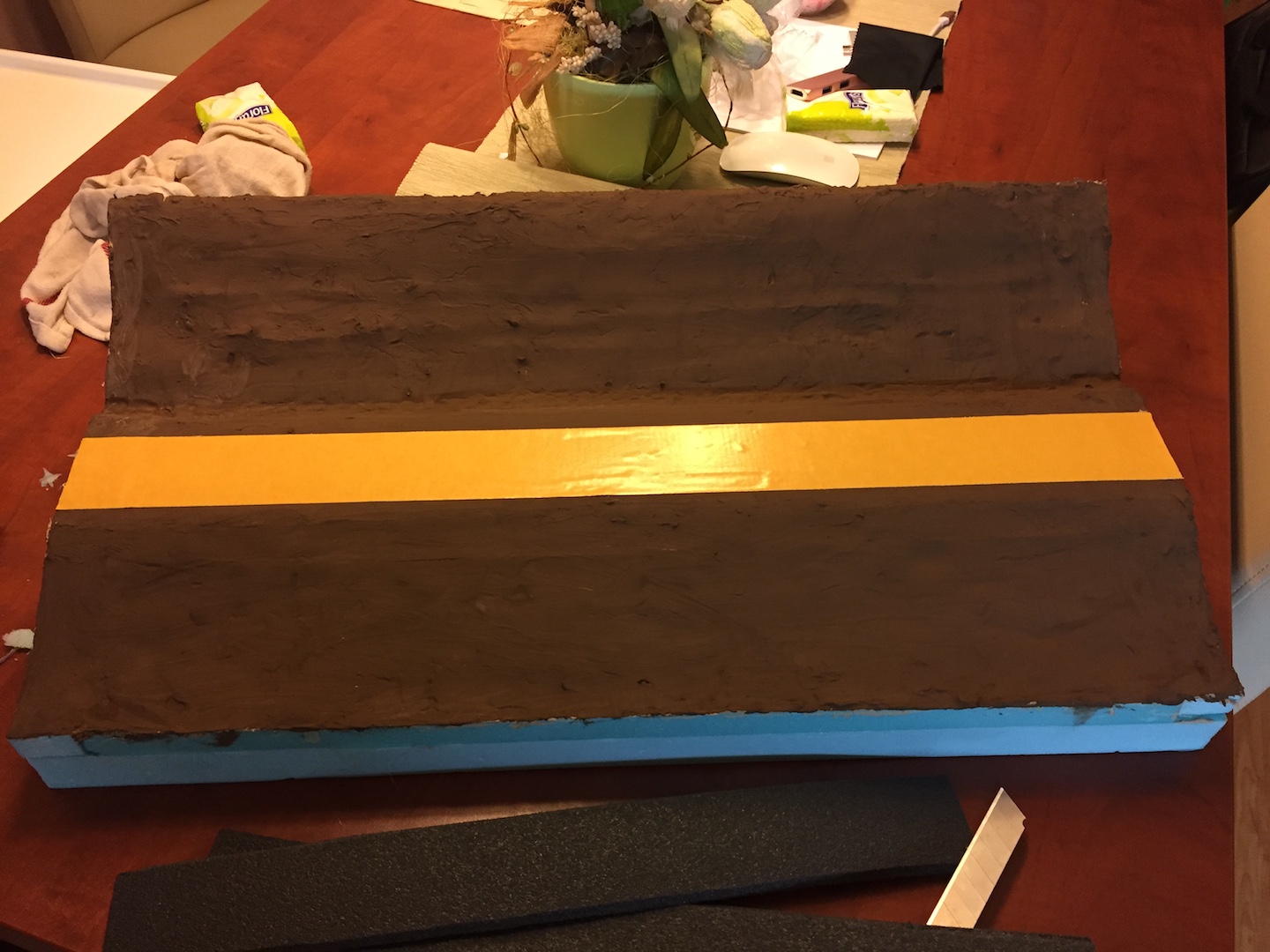

Stavím svojí první dioramu abych si vyzkoušel modelářské techniky.
Postup jsem popsal v galerii. Chtěl bych Vás poprosit o rady a náměty ohledně postupů.
Stavba probíhala bez problému do té doby, než jsem začal zasypávat hliněným prachem. Zde jsem asi udělal zásadní chybu. Podkladové lepidlo jsem nenaředil a zasypal jej hliněným prachem. Pak jsem se pokoušel pomocí kapátka zalít naředěným lepidlem v poměru 1:3 ve prospěch vody a kapkou saponátu. Vůbec se mi však lepidlo nechtělo vsakovat a tak jsem použil rozprašovač. Tím jsem celý povrch postříkla. Bohužel se mi však část prachu vyplavil (svažitý terén) a hliněný prach vypraskal. Dávám vynu špatnému podkladu (nenaředěné lepidlo) a pak použití velkého množství lepidla aplikovaného rozprašovačem.
Bude následovat přilepení koleje a patina. Následně statická tráva. Inspiraci čerpám ze stránek mnitka, stejně tak používám jeho hliněný prach.

... to že ti hlína popraskala nemusí být vůbec na závadu, naopak. Ani ty mapy nemusí vadit. Obzvlášť pokud modeluješ suché období :wink: .
Jednak je povrch nejednotný, což je dobře, příroda je rozmanitá. Pokud to přece jen někde moc vadí, přetři do ztracena lepidlem a znovu přesyp. Pokud nechceš ostrý přechod, ještě do vhkých okrajů hrábni tuhým plochým štětcem. A vůbec pomocí špachtlí a štětců tvaruj. Nebo zasyp praskliny nebo fleky nasucho, natvaruj štětcem atd. a pak zastříkni lepidlem.
Navíc , a předpokládám, že použiješ statiku, ti tráva leccos překryje. Takže nemá moc smysl hliněný povrch šperkovat, vyjma míst, která zůstanou holá (suchá místa - a tam jsou praskliny dokonce žádoucí) nebo sešlapaná místa, pěšiny , cesty a podobně.
Barva hlíny je závislá na druhu a na obsahu humusu. Obecně nejsvětlejší jsou sprašové břidličné hlíny s malým obsahem organických složek. Nebo rozdrcené světlé jíly.
Na první pokus to nemáš vůbec špatné.

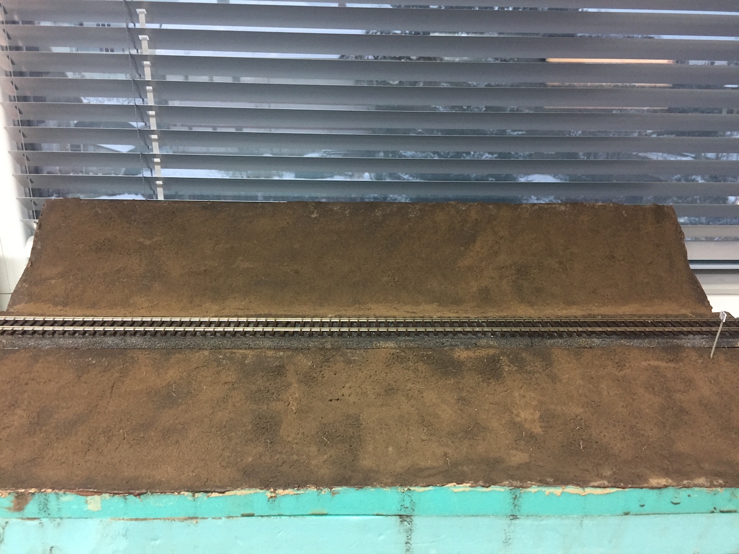

Příspěvekod halflife » úte 31 led, 2017 3:48 pm
Tak opraveno...
Máte nějaký typ, čím obložit obvod dioramy aby nebyl vidět polystyren?

Příspěvekod cipisekmp » úte 31 led, 2017 5:29 pm
Ahoj, jako pohledovy material sololak a pokud to nebude nekde na vystavu tak staci podle me sololit a ten natrit barvou.
Co se tyce toho sypani hliny, tak ja osobne postupuju takhle:
Polystyren/styrodur natrit disperznim lepidlem cca 1:1 redenym vodou. Do lepidla stetcem s redenym lepidlem zahladit papirove ubrousky. Klidne dat i druhou vrstrvu do krize je pak povrch jak beton. Po zaschnuti natrit hnedou vodoureditelnou barvou. Opet po zaschnuti jsem povrch natrel modrym neredenym duvilaxem a primo do nej sypal ve velke vrstve presatou hlinu. Klidne rukama a klidne i 1cm na vysku. Co se ma chytit do lepidla to se chytne, zbytek po otoceni modulu spadne. Pak statika. S nejakym praskanim hliny nemam problem.
Cipisekmp.
