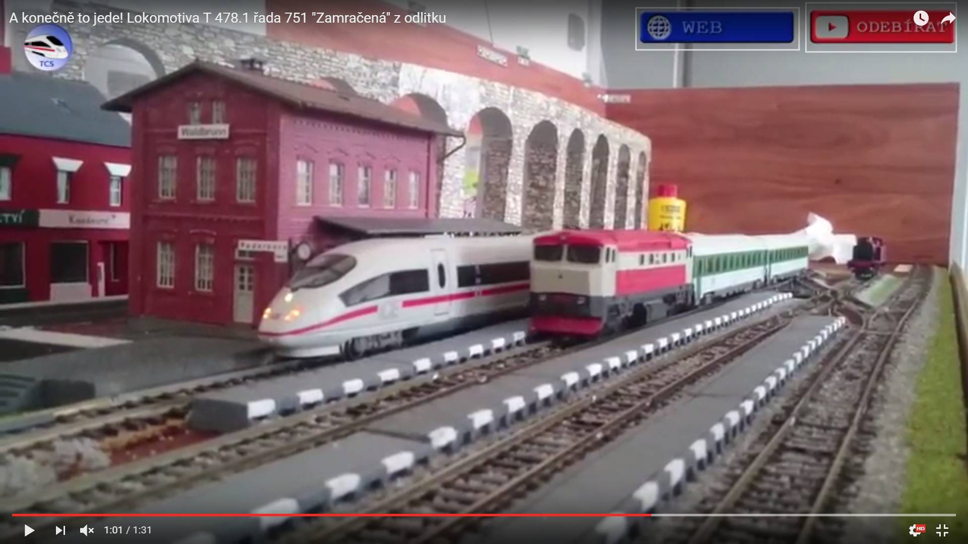

Zdravím,
před nějakým časem jsem dostal od známého odlitek Zamračené. Hrozně se mi líbí. Opravdu pěkně si pohrál s detaily. Nedávno jsem se pustil do pojezdu a motorizace. Bylo mi doporučeno koupit starou PIKO V100 a z toho udělat pojezd. No myslím, že to nebyl úplně nejšťastnější nápad. Motorek byl na digitál naprosto nepoužitelný a po vyčištění a připravení na pojezd Zamračené to stejně nebylo ono. Nakonec jsem použil jen nápravy a kusy plechu, které nápravy držely. Vše ostatní jsem si udělal sám. Motorek jsem koupil nový od PIKO. Dekodér jsem vložil od LaisDCC a už to jezdí. Je teda pravda, že příště už pojezd rovnou koupím, protože za ty nervy to nestojí.
Tady je video, na kterém je ukázka jízdy: https://www.youtube.com/watch?v=djF-a2QNINg
Kdyby to někoho zajímalo, tak tady je pak více vlaků na mém kolejišti a bonusové nepodařené scény: https://www.youtube.com/watch?v=DipjjWeEeuE
Na závěr mám dvě otázky:
1) Jak děláte osvětlení lokomotiv? 3mm LED je příliš veliká do světlometů a nevím, jak to světlo dostat ven. Použil jsem tavnou pistoli do vyvrtaných děr, ale efekt není nic moc.
2) Jaký pojezd zvolit pro odlitek brejlovce v H0? Bohužel k němu nemám ani rám, dá se to koupit?
Díky
