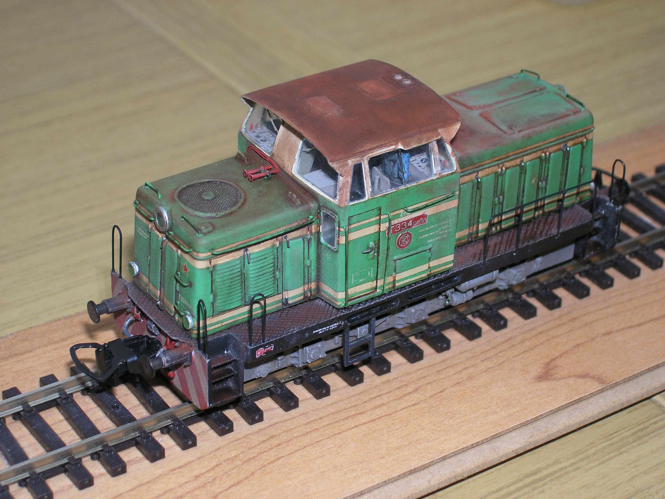

Příspěvekod Petr Zatrepalek » pát 08 úno, 2008 1:18 pm
Tak jsem dnes právě dodělal Rosničku v HO - pojezd Pleticha, kastle resin Číž, interiér vlastní. Osvělení LED, ovládání dekodér Lenz Silver. Trocha patiny...

Model vyzera perfektne, super patina...
A ako som posal uz predtym, mohol by si mi ten interier poslat na mail ?

Je úžasná :D

Pánové díky za pochvalu... Jinak ten interiér je lepený z plastikových destiček a nakonec jsem ho neodléval - mašina je z odlitku a ten je nutno v oblasti kabiny dost zbrušovat. Dělal jsem to zubařskou frézkou a proxonem tak dva dny... Byl by problém dostat ten interiér do jiného odlitku téhle mašiny :( .

No jo, u zsom si ten interier vsimol :) Ano, i ja by som poprosil foto, ale este aj niake info, aky je ten pojazd hlucny, a ake ma vlastnosti na DCC ( vsimol som si dekoder :D )

Zdenku, rozebrat to na pojezd bohuzel nepujde. Mam to prilepeny k tomu resinovemu podvozku a natvrdo pripajeny dekoder ke kastli a k pojezdu :( . Tu fotku rozebrané mašiny jsem dělal předevčírem když jsem ještě neměl nalepené zábradlí a madla.
Spodek mašiny v detailu nafotím zítra spolu s patinovanou Krysou a jeřábem ROCO.
Jinak hlucny to docela je, ta kastle tvori docela dobré rezonanční těleso takže zvuk do toho není fakt třeba dávat! Pokud jde o hlučnost, přirovnám to k pojezdu M152 Bramos. Pokud jde o jízdní vlastnosti - ROCO to sice není, ale jezdí to velmi dobře, a to i přes výhybky s nenapájenými srdcovkami (PIKO A). Při aktivaci funkce posunu se to chová taky OK - asi jsem měl štěstí na koupi dobrého pojezdu. Pokud jde o nastavení CV - stupeň 128, rychlost max. na 150, střední na 48. Ostatní CV hodnoty dekodéru ponechány. Zkoušel jsem to na stoupání (4cm/1 m) - mašina vyjede se zapřaženou soupravou 6ti WAPek v pohodě, pouze její rozjezd v kopci je problematický - prokluzuje a nutno dát větší "šťávu". Dal jsem tam upravené závaží z PIKO ES499 a nacpal ho kam to šlo. Původně jsem chtěl mašinu udělat se zvukovým dekodérem, ale vzhledem k hlučnějšímu pojezdu a hlavně omezenému místu v kastli jsem na to rezignoval a místo využil raději pro to závaží - a vyplatilo se to!
Když bych mašinu dělal znovu, přemýšlel bych o využití kinematiky krátkého spřáhla - mám tam spřáhla natvrdo zalepená a právě při malém poloměru oblouku (R1, R2 či výhybka ROCO) některé typy vagonů připojených za loko vypadnou předním kolem z kolejí. Při použití větších poloměrů oblouku a výhybek s menším úhlem odbočení (PIKO A) je vše OK.
Osvětlení je řešeno dvoufousovými dvoubarevnými LEDkami, dálkový reflektor reprezentují vysocesvítivé LED. Kabinu jsem neosvětloval, strojvůdce co tam sedí holt nebude moci číst ve stanici noviny!
Jinak nátěry jsou dělány barvami AGAMA ze sady ČSD a barvou AGAMA 19L zelené, do kterých je pro jejich zesvětlení přidávána žlutá či bílá barva. Na patinu jsem použil olejovou barvu Umbra přírodní ředěnou Sikativem, pak zlehka "suchým" štětcem přetřeny hrany modelu bílou barvou, nakonec pigmenty MIG rez, světlá rez a zašlá rez, sem tam světlý prach (pigment CMK)
