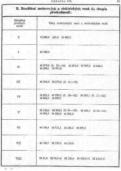

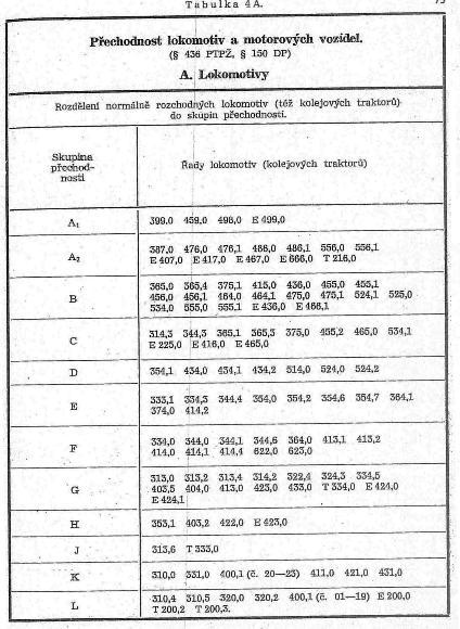

Podle tabulky přechodnosti tratě Křímov - Reitzenhein tam mohly lokomotivy s maximálním číslem 5 na třetí pozici v řadovém označení, třeba 555.0, 555.1. Ty jsou přípustny jednoduše. Lokomotivy skupiny D jsou přípustny dvojmo. Dále jsou přípustny lokomotivy s přechodností E, F a další písmena. Teď už by to chtělo jen vysvětlivky k jednotlivým písmenům přechodnosti :D :D :D Skupina přechodnosti trati je III až X. K tomu by to taky chtělo legendu. Opisuju to z jakési tabulky, takže pokud něco interpretuji mylně, tak se omlouvám. Snažím se ale u toho opisování vůbec nemyslet, abych udělal minimum chyb. Opisuju, co vidím...

Pardon, skupina přechodnosti je 1 až 8, čísla III až X jsou čísla sloupků tabulky :D :D :D :D

Tabulky skupin přechodnosti z přelomu 40. a 50. let jsou myslím samovysvětlující...

Hanku děkujeme. Zajímavé je umístění 534.0 v přechodnosti B. Ono to tedy asi nebylo závislé jen na nápravovém tlaku, ale i dalších parametrech. Protože 555.0 a 555.1 jsou taky v B, ale ty na trať do HSŠ mohly (jednoduše)...

UncleFardy píše:Hanku děkujeme. Zajímavé je umístění 534.0 v přechodnosti B. Ono to tedy asi nebylo závislé jen na nápravovém tlaku, ale i dalších parametrech. Protože 555.0 a 555.1 jsou taky v B, ale ty na trať do HSŠ mohly (jednoduše)...
No jistě. Na symetrii zatížení náprav (skoro nikdy nebyly všechny nápravy zatíženy přesně stejně), na provahadlování vypružení, na převislých hmotách... U lok. 498.0 se dokonce dalo měnit zatížení náprav přesunutím čepu vahadla podvozku Bisselova zadního běhounu; tím se zatížení spřažených náprav snížilo na 15,8 - 16,8 t (takže na některých tratích mohly albatrosy-nulky bez zesilování mostů rovnou nahradit lok. 486.0/1) a zatížení běhounu zvýšilo ze 13,7 na 17 t. Obecně mostaři sledovali právě hlavně u ocelových mostů i dynamické namáhání. Zarážející přitom je, že do mostních řádů se tento parametr dostal až ve 30. letech.
Ještě k té symetrii: Jednou z mála lokomotivních řad, která měla všechny nápravy zatížené zcela symetricky, včetně běhounů, byla 524.1 (čísla 07 až 147). Proto byla u mostařů obzvlášť oblíbená při zatěžovacích zkouškách nových mostních konstrukcí. Ještě v roce 1978 při zkouškách nového ivančického viaduktu si je mostaři jmenovitě vyžádali - dva stroje kvůli tomu musely přijet až z Rumburka, kde sloužily úplně poslední 4 provozní kusy této řady...
Jinak 534.0 i 03 měly nápravové hmotnosti 14,3 - 14,6 t, 555.0 i 1 15 - 15,4 t.
