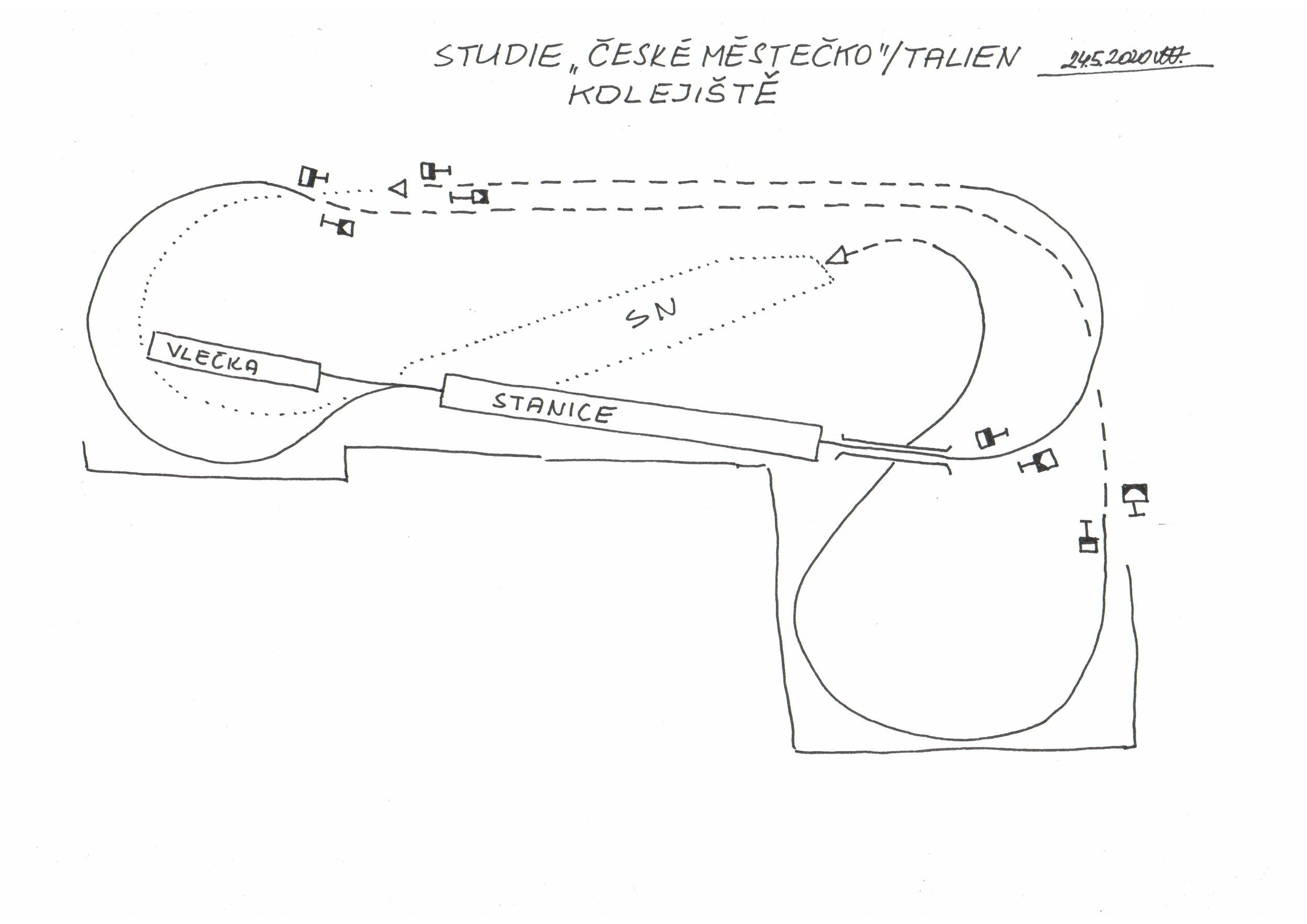

Příspěvekod milan ferdián » ned 24 kvě, 2020 6:38 am
Omlouvám se :oops: . Mám strašně málo času a někde pod haldou výkresů má nové vedení tratě s podmínkou napravo zachování křížení dvou tratí.

Příspěvekod milan ferdián » ned 24 kvě, 2020 9:04 am
Posílám Michale, aspoň studii. Je dnes načrnuta. Tunelové ústí se dosaď sám podle své potřeby.

Re: České městečko
Příspěvekod talien » ned 24 kvě, 2020 9:22 am
milan ferdián píše:Posílám Michale, aspoň studii. Je dnes načrnuta. Tunelové ústí se dosaď sám podle své potřeby.
-m-
Díky moc, Milane, to vypadá opravdu podnětně... vážně nad tím budu uvažovat a třeba se to podaří i realizovat. Ještě jednou díky za čas a myšlenky, které jsi tomu věnoval :-) Je vidět, že praxe přináší ovoce. Nevypadá to složitě a mě by to nenapadlo... :) :oops:

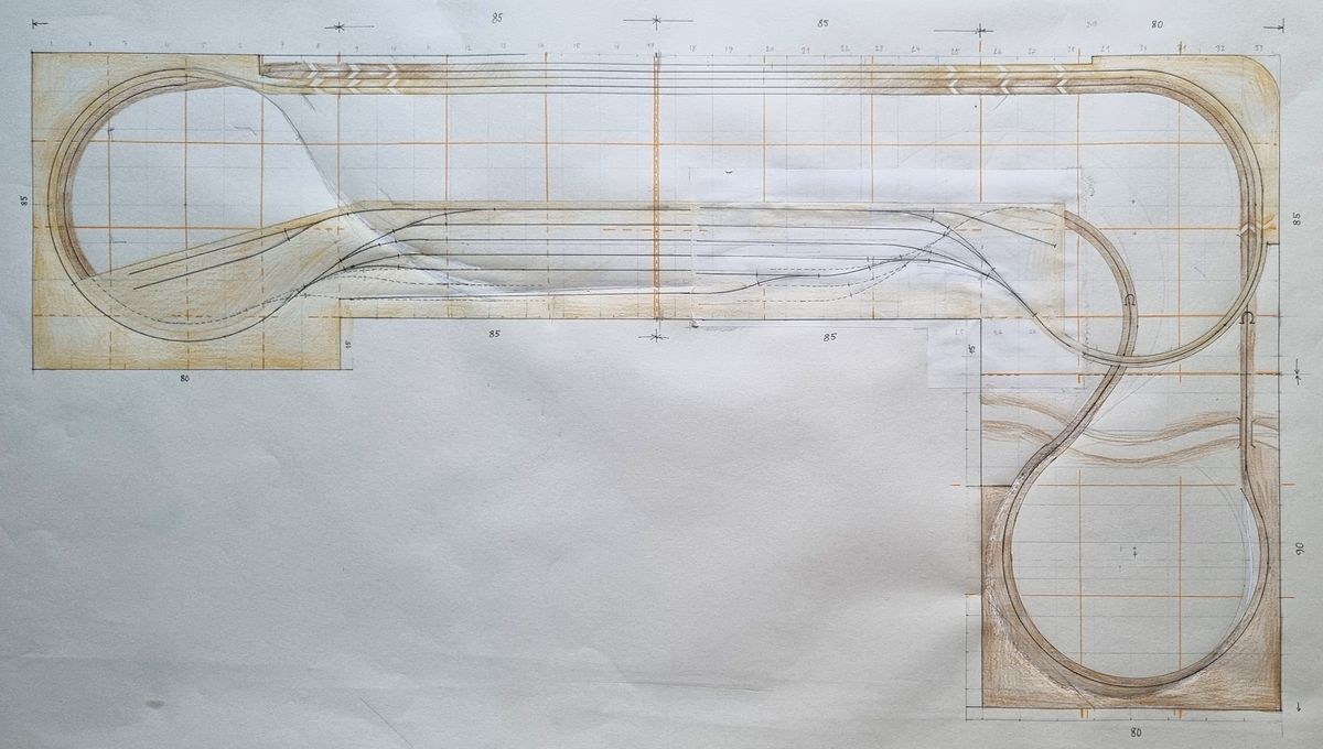

Příspěvekod talien » ned 16 črc, 2023 7:54 pm
-m-
Tak to vypadá, že by se po "uzrání", s odstupem tří let mohlo konečně podařit realizovat segmenty podle Milanova návrhu úpravy. Držte mi palce. Kamarád truhlář mi nabídl pomoc ve formě pořízení materiálu a poskytnutí prostoru a pomůcek pro zhotovení konstrukčních desek pro segmenty... a doufám, že také nějaká ta základní průprava bude, protože v truhlařině jsem zatím víceméně bez zkušeností. :oops:
Zítra se sem pokusím dát plánek segmentů, ze kterého budu vycházet.

Příspěvekod talien » úte 18 črc, 2023 7:06 am
Jak jsem slíbil, přikládám (ne zcela bezchybný a nedokonale vyfocený) plánek kolejiště, který jsem si udělal jako podklad pro výrobu segmentů.

Příspěvekod StandaR » úte 18 črc, 2023 8:00 am
Plánek je pěkný. Vždycky to vypadá líp když je v tom ruční práce. Na pravém zhlaví to ale takto vypadá že příčka rámu bude přesně v místě kde by dvě obloukové levé výhybky potřebovaly místo na přestavník.
StandaR
Příspěvky: 797
Bydliště: Brno-Jih
Re: České městečko
Příspěvekod Zlámalík » úte 18 črc, 2023 12:33 pm
Tam se dá použít táhlo a přestavník umístit jinam.
Spíš bych doporučil do rámu vložit, namísto pravoúhlého rastru, nějaké úhlopříčné příčky proti kroucení.

Příspěvekod talien » stř 19 črc, 2023 8:55 am
Abe Simpson píše:Plánek je pěkný. Vždycky to vypadá líp když je v tom ruční práce. Na pravém zhlaví to ale takto vypadá že příčka rámu bude přesně v místě kde by dvě obloukové levé výhybky potřebovaly místo na přestavník.
Ano, díky za upozornění. S tím trochu počítám, že buď při pokládání kolejiva výhybky trochu posunu nebo použiji táhla, jak navrhuje Zlámalík. :-)
Zlámalík píše:Tam se dá použít táhlo a přestavník umístit jinam.
I s úhlopříčnými žebry v konstrukci se počítá, ale ty tam doplním až při řezání materiálu podle toho, jak mi vyjdou zbytky. :wink: Počítám s nimi zatím do všech rohových polí rastru.
