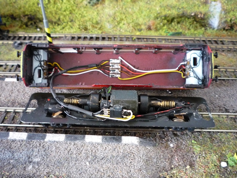

Zdravím, také stavím 152 z Jičína a mám velký problém s problikáváním led diod tvořícím čelní osvětlení. Zadní, které má být zhasnuté problikává. Nevím jak to odstranit. Přidal jsem paralelně k diodám i ker. kondenzátor ale nepomohlo to. Děkuji za případné rady.

Příspěvekod Pavel-HP » úte 28 říj, 2014 8:24 pm
Pokud jezdíš v analogu tak , těžko. Jakékoliv zajiskření způsobí probliknutí. Některé více, jiné méně. Ještě vyzkoušet antiparalelní blokování led diod.

Příspěvekod radula63 » sob 08 lis, 2014 7:45 pm
marbesTT píše:Zdravím, také stavím 152 z Jičína a mám velký problém s problikáváním led diod tvořícím čelní osvětlení. Zadní, které má být zhasnuté problikává. Nevím jak to odstranit. Přidal jsem paralelně k diodám i ker. kondenzátor ale nepomohlo to. Děkuji za případné rady.
Ahoj
Používám keramický SMD kondenzátor cca 10mikroFarad / 16 Volt a nemám s tím problémy. Žádné problikávání nemám.
pozn. pojezd na "kufr" mám vlastní konstrukce, kde mám obě nápravy hnané a výkyvné.

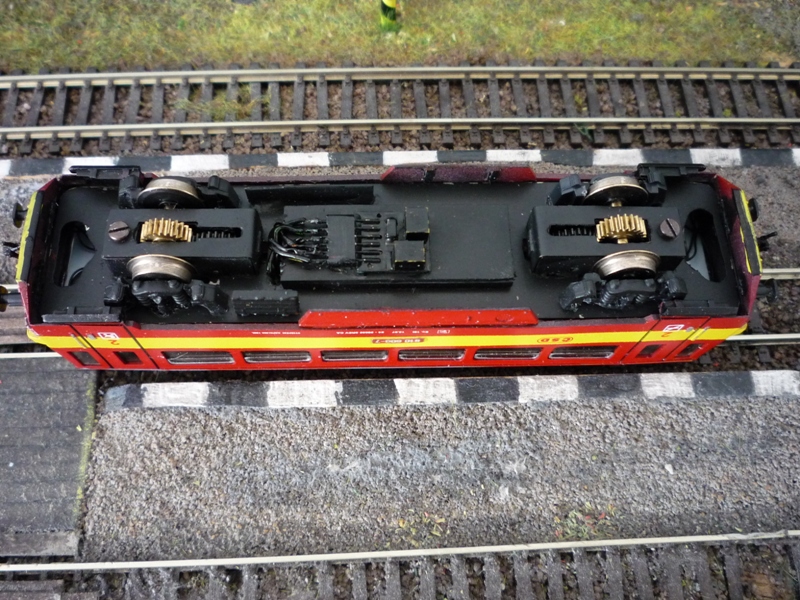

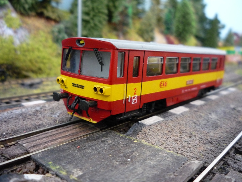

Příspěvekod amirinda » sob 24 úno, 2018 8:05 am
tak pojezd od Hekttor prakticky hotov, už jen nějaké estetické úpravy :-)
no a přípojnej vůz už taky jezdí...
ještě pár věcí řeším:
- jak připevnit kastle k podvozkům
- jak máte řešený hlavní reflektor u M152, nemyslím elektricky, ale co dát jako "sklo" / kryt světla?

Re: M152 v TT z LPH vlastny pojazd
Příspěvekod Patrik Novák » sob 24 úno, 2018 2:06 pm
ty dílky co jsi označil se lepí nad drátek spřáhla aby nevyskočil nahoru
když se podíváš na ty "průhledný" rámečky tak na tom vtokovým kanálu , díl světel a směrem ke kraji malý oválek -střešní reflektor
Patrik Novák
Příspěvky: 770
Bydliště: Horní Podluží
Příspěvekod amirinda » sob 24 úno, 2018 2:13 pm
aha, no použil jsem kinematiku, takže mě drátek nezajímá :-)
ale díky, to sklíčko jsem našel :wink:
