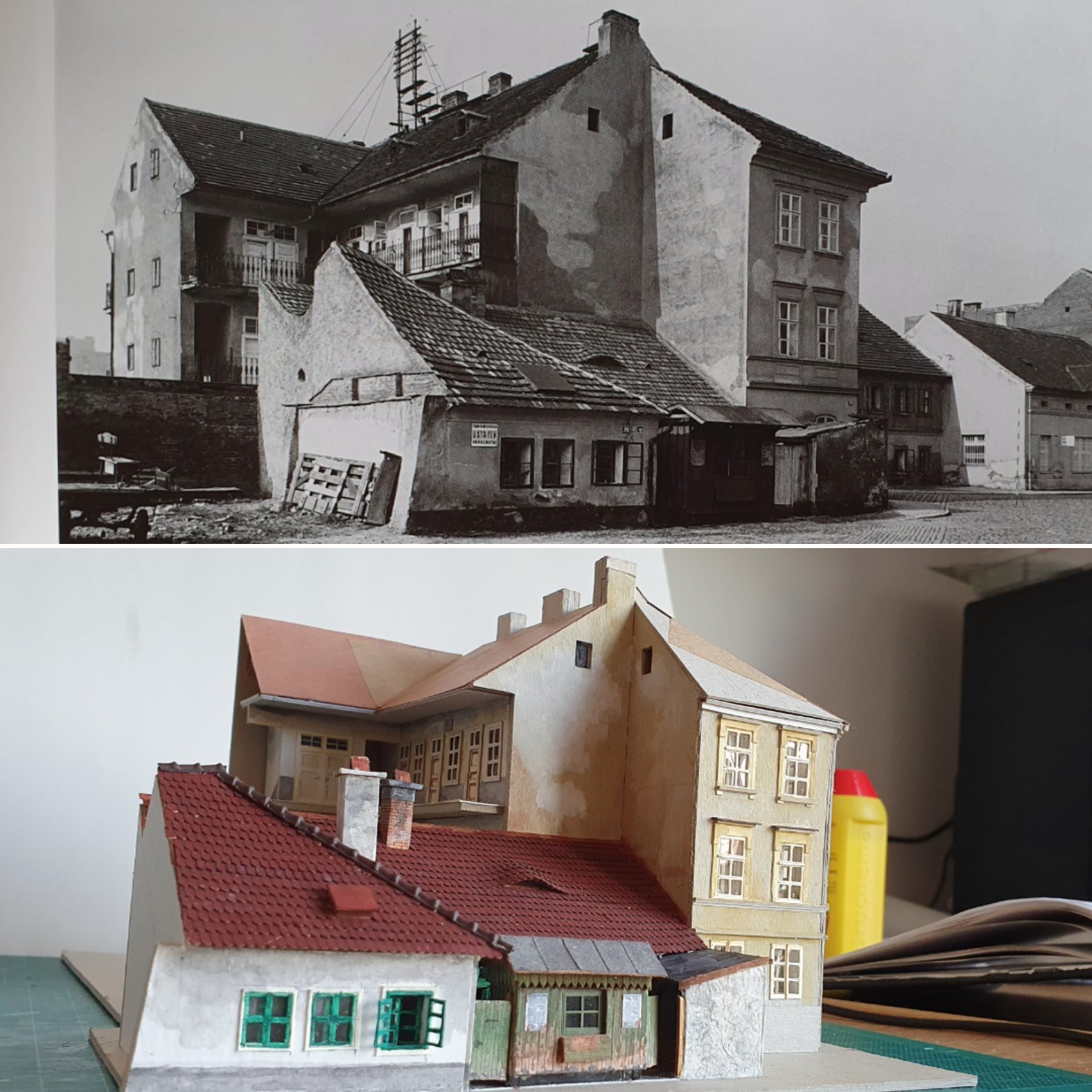

Další který nás chce na.rat! Když jsem četl příspěvek a juknul na obrázek, stále jsem se nemohl dočíst, na co to vlastně koukám, jestli na dílo Haffeneckera nebo K. I. Dientzenhoffera. A ono taliena. :D

Michal Šuhajda píše:Ahoj je to parádní stavba! Nejprve jsem myslel, že fotky jsou podklady pro budoucí stavbu. Jen piš a chlub se, máš čím.
Díky, Michale, zas to tedy zkusím :-)
Myšpulín píše:Další který nás chce na.rat! Když jsem četl příspěvek a juknul na obrázek, stále jsem se nemohl dočíst, na co to vlastně koukám, jestli na dílo Haffeneckera nebo K. I. Dientzenhoffera. A ono taliena. :D
Tak neměl jsem úplně v úmyslu vás na.rat, ale pokud je to v téhle souvislosti, neříkám, že to nepotěšilo. :wink:

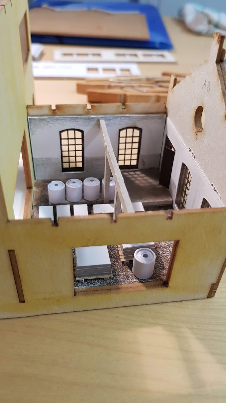

Tak tedy přidám se fotku rozpracovaného modelu, který jsem začal vytvářet už před 4 roky... pak bylo trochu rušněji v jiných oblastech mého života a model zůstal odložený "na lepší časy" a ty paradoxně nastaly teď... takže jsem se pustil do další práce na něm. Víc o postupu práce je na mém blogu, ale sem dám alespoň fotku současného stavu.

Jenom k tomu obrázku na tvém blogu: V těch dobách se kotouče v papírnách neukládaly na čela, protože ruční manipulace kutálením byla snadná a v dobách, které popisuješ, dnes běžné manipulační prostředky jako vysokozdvižné vozíky s čelistmi ještě neexistovaly. A archovina se neukládala na palety, ty přišly až po válce, ale na vozíky, které měly vzadu dvě kolečka a vpředu dvě nožičky a objímku pro čep oje s dvěma kolečky, která se vsunula pod to, tím se vozík nadzvedl a odvezl se od archové řezačky ke třídicímu stolu. Stejné vozíky se pak používaly pro odvoz vytříděného a spočítaného papíru do balírny, kde se papír balil mezi dvě dřevěné desky stažené plechovou cyklopáskou.

hank píše:Jenom k tomu obrázku na tvém blogu: V těch dobách se kotouče v papírnách neukládaly na čela, protože ruční manipulace kutálením byla snadná a v dobách, které popisuješ, dnes běžné manipulační prostředky jako vysokozdvižné vozíky s čelistmi ještě neexistovaly.
Díky za upozornění - předělám :-) Máš třeba nějaký příklad jak byly ty role naležato skladované? Nějaké zarážky? Možná klíny? Ty by pak v měřítku asi ani nebyly vidět :-)

talien píše:Máš třeba nějaký příklad jak byly ty role naležato skladované? Nějaké zarážky? Možná klíny? Ty by pak v měřítku asi ani nebyly vidět :-)
Ano, klíny, podle váhy a velikosti se mohly kotouče skladovat i ve více vrstvách nad sebou, běžným vybavením takového skladu kotoučů byla jeřábová drážka pod stropem s ručním nebo později elektrickým kladkostrojem.
