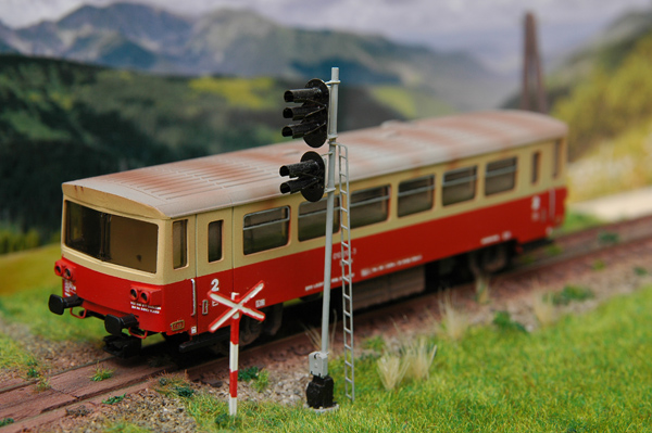

Potešilo by ma keby ste mi okomentovali patinu. Robil som to prvy krat a nezda sa mi ze to bolo v poriadku niečo mi tam chýba. Striekal som to od ruky Revell matná 83.

Příspěvekod Pája » čtv 17 čer, 2010 9:45 pm
Takhle v rychlosti jsem našel foto s trochu viditelnou střechou :http://techmag.valka.cz/obr_8/z_003_038/ipage00006.htm - myslíš,že se to tomu podobá?

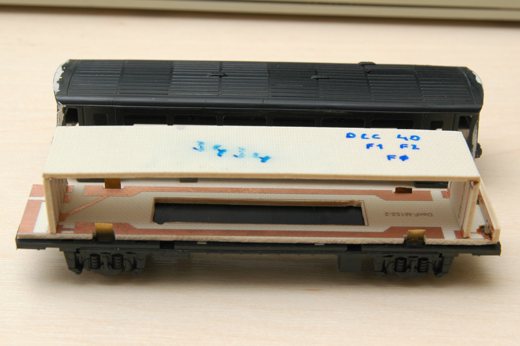

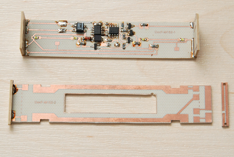

Příspěvekod Rizoto » pát 12 lis, 2010 7:27 pm
No a tu je DCC verzia prívešáku. DCC dekóder ovláda osvetlenie interiéru a koncové červené svetlá.
A takto dajako to bude skompletované. Mal by tam ešte vôjsť interiér.
PS: ak by niekto mal zaújem o hotové dosky môže sa ozvať mám ich narobené viacej.

Příspěvekod JM » sob 13 lis, 2010 7:14 am
Rizoto píše:Potešilo by ma keby ste mi okomentovali patinu. Robil som to prvy krat a nezda sa mi ze to bolo v poriadku niečo mi tam chýba. Striekal som to od ruky Revell matná 83.
Chybí ti ušpinění boků-stékance z krémového vršku skříně, mrkni na net, je tam těch fotek dost. :wink:
