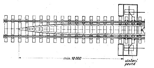

Všiml jsem si z fotografií podobných mostů, že dřevěná prkna na mostovce nejsou ve směru kolejí, ale kolmo na ně. Nerad bych, aby mi unikl sebemenší detail.
Nevlastní někdo plán či výkres mostovky?
Pojistný úhelník byl tvořen z kolejnic nebo se používali jiné profily?
Z dobových fotek jsem usoudil, že se používali koleje, ale na následující fotce tomu tak není.

Tam bude záležet, přes co, nebo mezi co, jsou prkna položená. Zda jsou prkna položená přes podélné prvky ocelové konstrukce, nebo přes nějaké příčné prvky. To je celé.

Příspěvekod Polabský » úte 13 úno, 2018 9:56 am
ladiznet píše:Všiml jsem si z fotografií podobných mostů, že dřevěná prkna na mostovce nejsou ve směru kolejí, ale kolmo na ně. Nerad bych, aby mi unikl sebemenší detail.
viz foto trať č. 135 - Most Moldava - příhradová konstrukce mostu s úhelníkem - https://www.zonerama.com/ustti/Photo/1977097/72958214
Princip běžného ocelového příhradového mostu s horní :oops: mostovkou víceméně neumožňuje pokládku jinak, než rovnoběžně s osou mostovky.Zatížení kolejového pole přechází svisle do podélníků mostu. Kolejnice jsou položeny na specifické mohutné pražce, tzv. mostnice, což jsou hranoly zpravidla čtvercového průřezu. Každý třetí, případně čtvrtý je výrazně delší. Na něj jsou upevněny pochozí fošny a na koncích sloupky zábradlí.

Příspěvekod ladiznet » úte 13 úno, 2018 1:52 pm
Pozor jedná se o příhradový most s horní mostovkou.
Princip uchycení dřevěných prken známe z dobových fotografií. Je to tak, jak píše kolega Polabský. Tzn. dlouhé trámy a mezi nimi 1 až 2 pražce.
Dřevěné trámy byly dlouhé na 6 pražců, stejně jako ocelové poklopy mezi vnořenými kolejovými pruty.
Mezi kolejnicemi je mezera, kde je ještě vidět jakýsi prut, nevíte o co jde?
V místě č. 2 se budou kolejnice spojovat v pojistném úhelníku. Zde bych potřeboval ještě nějaký podklad. Jakým způsobem a pod jakým úhlem se kolejnice napojovaly.
Ocelové sloupky byly metr vysoké L profilu připevněné k dřevěnému trámu protknuté dvěma železnými dráty.

Příspěvekod Polabský » úte 13 úno, 2018 7:52 pm
Bohužel nerozumím Vaší otázce k bodu 2.
V tomto místě se budou odehrávat dvě změny.
Na kolejnicích budou osazeny dilatační závěry, viz. např: https://cs.wikipedia.org/wiki/Metody_sp ... piol35.jpg
Zádržné úhelníky se obloučkem přiblíží k sobě a budou ukončeny bočním přišroubováním na špalku z pražce v ose koleje, který bude mít směrem od mostu udělaný náběh, jako ho mají špalky osazované před přechody a přejezdy. Účelem je nadhození nezavěšené vytočené šroubovky aby nedošlo k jejímu zaklesnutí.
Ještě k podnětu o užití kolejnic, jako přídržnic na mostech. Pro tento účel se často užívaly použité demontované kolejnice vzor XXIV, které byly určeny pro nízké zatížení cca 12 tun. Často byly dokonce osazeny sklopené na bok Jejich nevýhodou byla zbytečná hmotnost a složitější upevnění. Podobný systém býval užíván i na posázavském pacifiku v době provozu starých patráků, které měly vnitřní podvozky třínápravové. Ty měly snahu vypadávat v obloucích.

Příspěvekod ladiznet » stř 14 úno, 2018 4:46 pm
To Polabský: Děkuji za informace!
Dilatační závěry vymodelujeme dle skutečnosti. Úhel je cca 6 stupňů - vytvarujeme a seřízneme kolejové pruty.
Zádržné úhelníky - existuje projekt? (potřebujeme vědět v jaké vzdálenosti od mostovky a jak ostrý byl ten "oblouček")
Jako přídržnice použijeme kolejové pruty od filligranu.

Příspěvekod hank » ned 18 úno, 2018 1:43 pm
Kuk... :wink:
K tomu:
Je-li celková délka mostu měřená mezi závěrnými zdmi krajních polí větší než 20 m, musí se mezi pojížděné kolejnice ve světlé vzdálenosti 160 mm (tzn., že těch 160 mm je vzdálenost pojistného úhelníku nebo pojistné kolejnice od hlavy pojížděné kolejnice, pozn. moje) umístit pojistné úhelníky. Jejich horní hrany mají být alespoň ve stejné úrovni jako temeno kolejnice, nebo vyšší maximálně o 30 mm. Pojistné úhelníky se připevní ke každé mostnici a musí být prodlouženy alespoň 10 m přes závěrné zdi. Prodloužené úhelníky se spojí klínem končícím v ose koleje.
(Je to sice citát z norem PTPŽ platných u ČSD v r. 1964, ale myslím, že neuděláte chybu, když se tím budete řídit.)
A ještě: Jako mostnice se tehdy používaly hranoly z tvrdého (listnatého) dřeva (u ČSD přicházely v úvahu snad jedině buk nebo dub) o průřezu 24x24 cm.
(Zdroj: https://www.parostroj.net/modely/svrsek ... k_plan.htm)
Pokud jde o materiál, tak na jednom mostě rekonstruovaném už za SŽDC (most přes Blanici, km 20,867 trati Benešov u Prahy - Trhový Štěpánov, reko 2011) se použily úhelníky o rozměrech 140x100x14. (Zdroj: http://www.mosty.cz/index.asp?module=Ac ... entID=3136) Ale používaly se, jak už bylo řečeno, i vyřazené kolejnice starých svrškových soustav. Například rakouské lokálkové kolejnice soustavy XXIVa byly vysoké 110 mm. (Zdroj: Stránky modeláře Vladimíra Vacka http://mujweb.cz/vacek/.)
