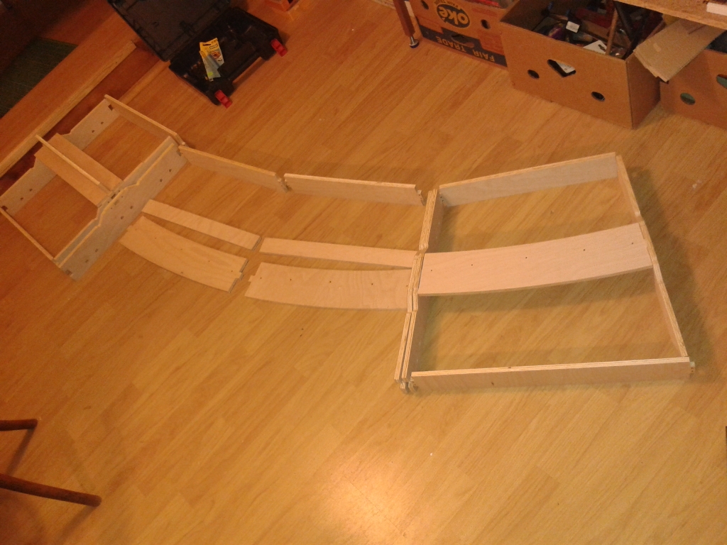

Příspěvekod Michal Šuhajda » čtv 30 dub, 2015 6:50 am
Tak jsem si poskládal co mám doma abych viděl jestli s tím aspoň něco podniknu. Bohužel mi chybí všechny rohové výztuhy, které jsem naplánoval abych nemusel řešit úhly mezi čely a bočnicemi.
Kromě rohových výztuh tedy můžu poskládat první modul a polovinu třetího dvojmodulu.
No nic, než protáhnu rohy, a strhnu hrany, dorazí i další díly.

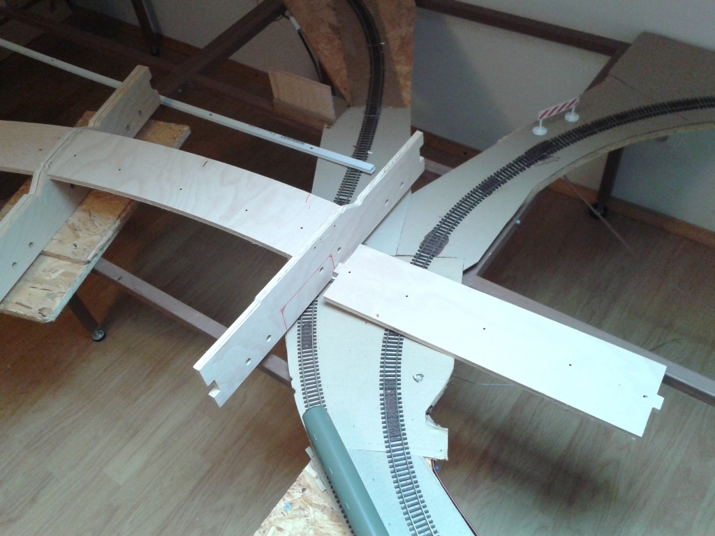

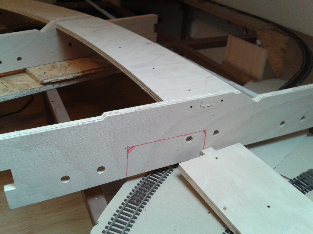

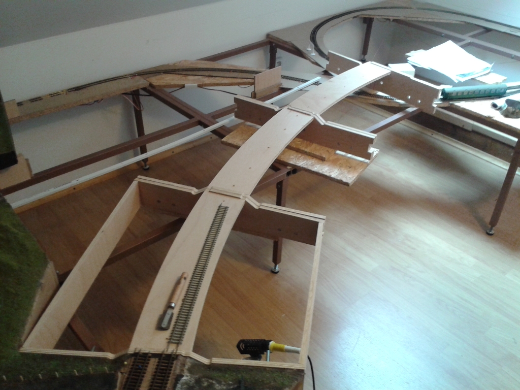

Příspěvekod Michal Šuhajda » pon 04 kvě, 2015 12:37 pm
Zatímco někde už zurčí potůček, o pár desítek CM vedle teprve nastává doba dřevěná. takhle nějak bude vypadat pokračování trati.
Tratě měly být původně vodorovné, ale ve výsledku budou muset asi o 10 mm nastoupat. Zatímco u hlavní trati je takovéto vedení logické, protože klesá v celé viditelné trase, lokálka nejprve klesá v souběhu s hlavní tratí a následně ji za rozpletem tratí čeká stoupání cca 27%o.
"Dvoukolejka" bude též nadjíždět podzemní tratě ze SN. Proto dojde k úpravě "atypického" čela na spoji dvojmodulu v místě křižování. Podobné výřezy budou nutné i v bočnicních druhé poloviny modulu.
V místě výřezů budou všechny profily dodatečně zesíleny.
