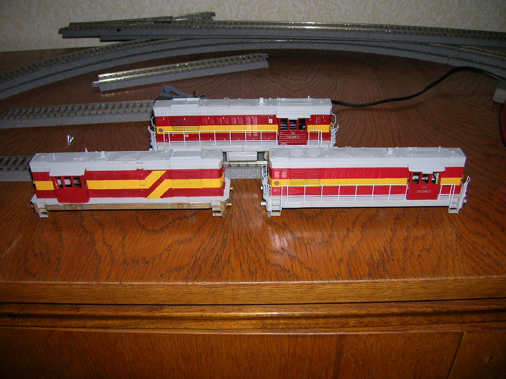

No, popravdě šťouráš správně, ikdyž se stářím série to asi nemá nic společnýho. Tuhle 742 258-7 jsem si udělal proto, že jezdila v Pardubkách, proto má tohle číslo a barevný schéma. Jinak by ale měl mít tenhle kocour kulatý žaluzie a šedej pluh. Já si ale postavil loko tak, jak se mi líbí. Asi to není pro někoho úplně ten správnej přístup, já si to ale udělal podle svýho a neva mi to. Jinak ale stavím další dva kocoury pro německého kolegu a tam už bude tahle 742 258-7 správně udělaná a take 742 046-6 bude dle skutečnosti. :wink:

V pořádku, je vidět že o těch žaluziích víš, to je dobře.
V pozdější době se pak ty horní žaluzie dávaly i na některé starší loko, co je neměly z výroby, takže dnes už je to pomíchané.
A ty modely máš pěkné, to se musí nechat. Jen bych se zaměřil na jiné loko řady, než zrovna na tu nejhorší jaká kdy jezdila po kolejích ČSD/ČD (všude v civilizovaných zemích mají pro posun mašiny s věžovou kabinou, aby z ní fíra viděl ven - u nás to je naopak....a těch závad a nedostatků má řada 742 ještě mnoho dalších )

tak před cca dvěma měsíci jsem dokončil další dvě loko ř. 742 a to 742 258-7 a 742 046-6. Obě loko byly dělány na zakázku pro německého kolegu, dnes jsem udělal pár fotek obou, aby po nich něco zůstalo... ;-)
Pojezd: Atlas S-1 (rám ofrézován, čepy udělány nove na přesný rozměr), zvukový dekodér Zimo (repro v nádrži, zvuk Artol brejlovec F4 až F8), zásobník energie 2*220 microfarad, kinematiky spřáhel Gutzold
Kastle: lept DK model, osvětlení přední (teple bílé led)/zadní přepínatelné dle směru jízdy, nezávisle ovládaný reflektor fcí F1 dle směru, doplňky (ČS train, Hekttor, Banko, Detail), barvy Modelmaster, patina oleje + práškové pigmenty, potiskové dekály Parostroj.

Příspěvekod radula63 » úte 23 srp, 2011 5:08 am
Cíba
Klobouk dolů, moc se mi tvoje práce líbí. Jen tak dál :wink:

Příspěvekod mastanec » pát 28 pro, 2012 12:17 pm
Zdravim,
velmi pekne modely Radku, sveril by jste se prosim jakou zlutou jste pouzil?

Příspěvekod cíba » čtv 14 bře, 2013 10:31 pm
Je to Model Master Acryl, barva tuším beze změny "Chrome yellow". Nejlepší ale je si vždycky tu barvu namíchat tak, až se to člověku líbí a připadá mu to OK. :wink:
