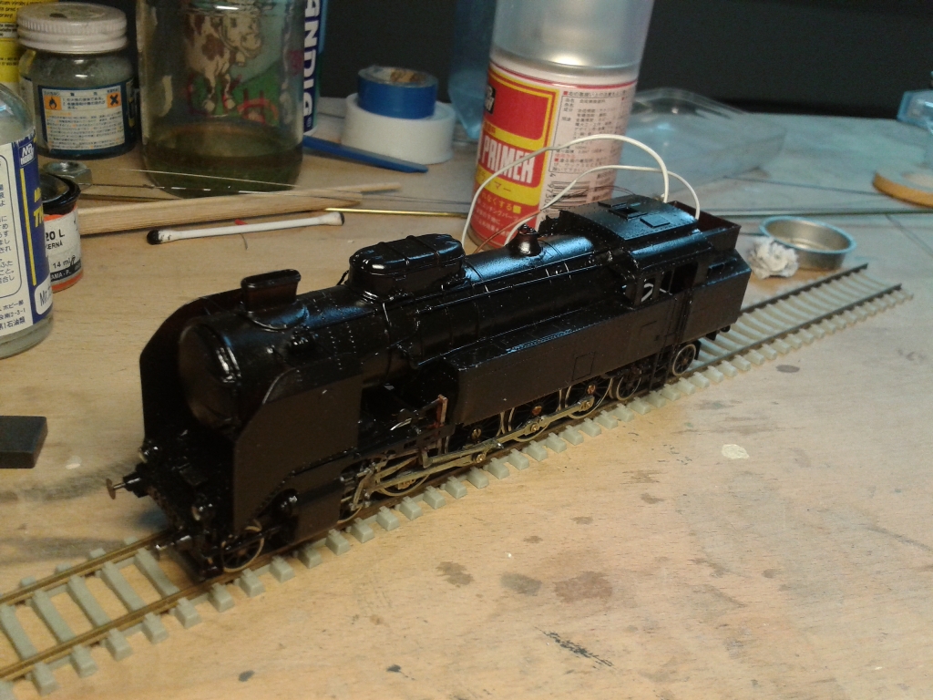

Po čase jsem opět dostal chuť trochu pohnout s rozestavěnou lokomotivou.
Doplnil jsem poslední armatury na kotel. Zbývá doplnit hvězdu a uzávěr dýmnice a lokomotiva dostala finální lak. Bohužel po trošce radosti, přišel opět vztek. Pominu to, že všudypřítomný pyl se dostal i k modelu a usadil se na čerstvém laku, i přes to vypadá model celkem k světu, ovšem akorát vitríny. Bohužel přestože jsem chtěl především model pro provoz, na ježdění není.
Bohužel se mi stále nepovedlo rozumným způsobem vyřešit spojení protikliky s čepen na hnacím dvojkolí. Při testovacích jízdách (cca 10 x 1 m vpřed a vzad došlo téměř pokaždé k příčení hnacího dvojkolí. Protiklika se dostala do špatné polohy a vzpříčila dvojkoli. Většinou to vedlo k okamžitému zastavení (zaseknutí) modelu. Z následků je vizuální efekt ten nejmenší. protože pochopitelně dochází k nepřiměřenému namáhání motoru, který se přehřívá, ale nejhorší je výrazné namáhání převodů. V mám případě to vedlo až k poškození převodovky. Plastová kastle převodovky na podobné namáhání není připravena. Plastové šasí, do kterého jsou zapuštěny vruty nevydrželo a v místě zdířek pro vruty prasklo. Převodovce se oddělilo víko, které ji drží na hnací ose, skříň se mírně zdvihla a převody začaly prokluzovat. Zkrátka převodovka je na odpis a nejraději bych ji vyměnil za celokovovou.
Hlavně však musím odstranit příčinu a tou jsou ty nešťastné (nechci psát pos..é) protikliky.
Pokud budete mít nápad jak provést vhodný (pokud možno rozebíratelný) spoj protikliky a čepu budu vám nesmírně vděčný.
na závěr obrázek sestavené lokomotivy ještě před instalací dekodéru a jízdními testy.

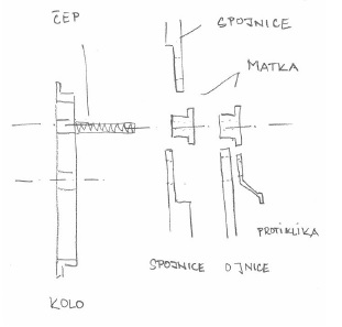

Příspěvekod Michal Šuhajda » pon 11 kvě, 2015 11:18 am
Kola (Scalelink - RP 25) a pojezd jsou vidět zde:http://www.pojezdypg.cz/index.php?id=stavebnice-pojezdu-parni-lokomotivy-4640-h0
Kola mají plastové středy, ve kterých je mosazný čep v podobě šroubu. Na čep se šroubuje matice (mosaz) ve tvaru válce s osazením, která slouží jako osa pro spojnici. Po dotažení se nasadí druhá identická matka, která slouží pro ojnici a pro protikliku.
Viz neumělý obrázek.
Ve chvíli, kdy spojím matku s protiklikou napevno, protiklika má tendenci matku dotahovat/ povolovat.
Mě napadlo jediné řešení tuto matku propájet natvrdo jak s protiklikou, tak i s čepem, ale vzhledem k tomu, že to je nevratné řešení použiju jej až jako poslední možnost.

Heftnout protikliku pájením je opravdu riskatní. Igor Zahrádka šroub čepu nahrazuje trubičkou, na kterou je protiklika už připájená a trubičku do kola zalepí.
Další možnost je šroub čepu zkrátit tak, aby v druhé matce zbyla díra se závitem a protiklika se pak přišroubuje šroubem M1.
Nebo použít matku M1, když se druhá válcová matka zkrátí.

Zkusím to, akorát by mě zajímalo, zda nedochází k povolávání šroubu/matky. Protože mě tu originální matku protiklika (při testovacím přilepení) povolovala/dotahovala - dle směru jízdy a strany.

Příspěvekod vvitty » úte 12 kvě, 2015 1:54 pm
sroubky se jiste daji zajistit vterinakem, na bezne povolovani by to melo stacit...

Příspěvekod Petr Zatrepalek » úte 12 kvě, 2015 3:52 pm
Nebo místo fixace vteřinárem zkus clearfix případně maskol. Zakápnutí maskolem mi pomohlo od problému s tyčema u roco hrbouna.

Příspěvekod Popopo » úte 12 kvě, 2015 7:34 pm
Zajišťení vteřiňákem na odmaštěný povrch je dostatečné. Chce to mrknout, zda protiklika nemusí bojovat s nepřiměřeným odporem.
