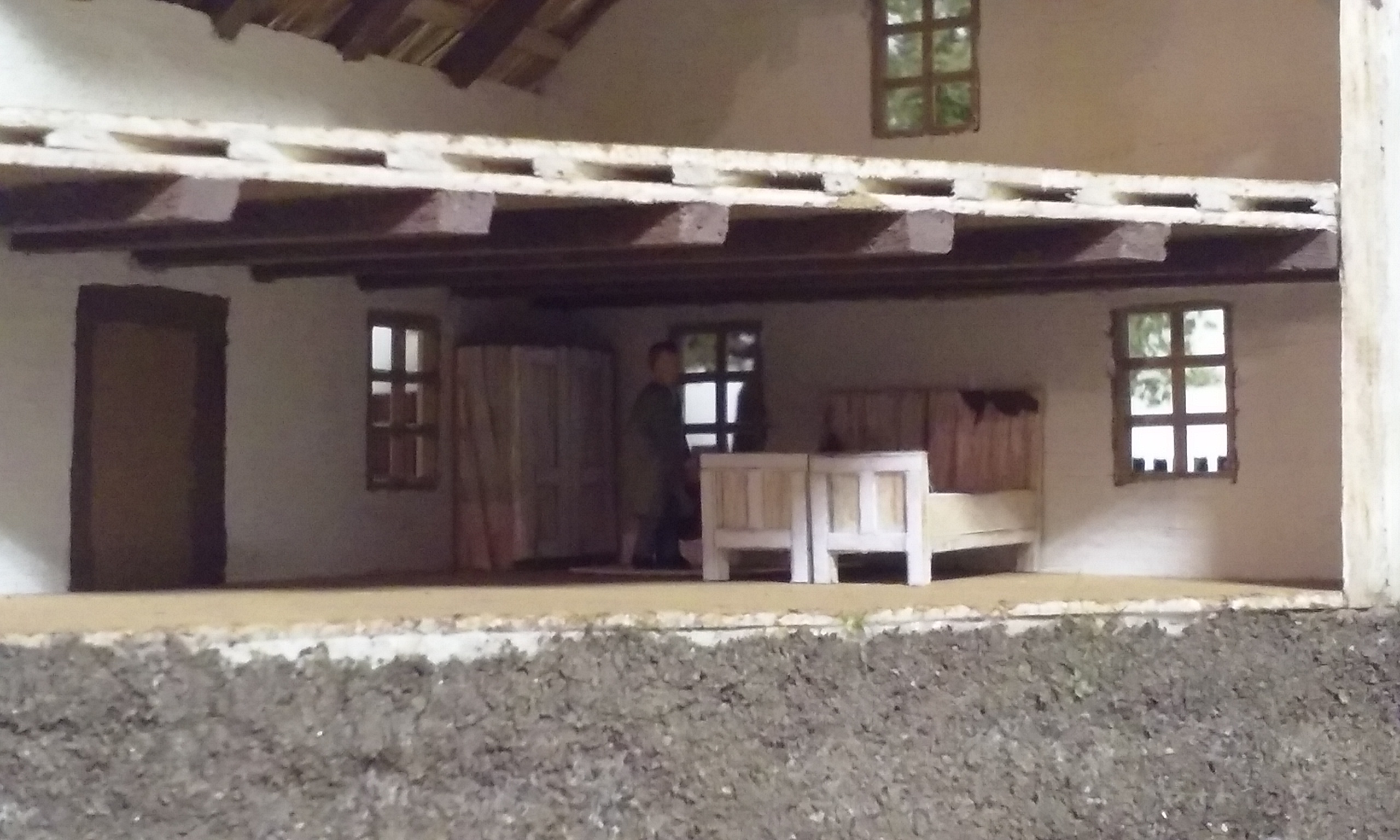

A jdeme do útrob domu. Musím jej trochu zabydlet. Na fotce je nenabarvený nábytek. Ještě vně přijde lavice se židlemi a stolem, nějaká ta komoda a možná noční stolek. Přemýšlím zda udělat v domě mezi vstupními dveřmi a ložnicí přepážku s dveřmi.??

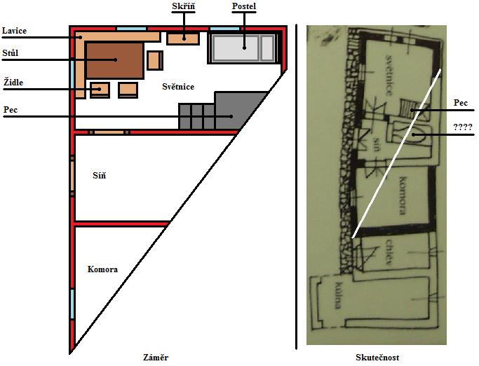

To co tu píšete vím. Ale když jsem domek stavěl, tak jsem až tak dalece nemyslel. Tím pádem jsem tím zkomplikovat vnitřní dispozici domu. Dodělávat pec si myslím, že je v tuto chvíli blbost, jelikož nemám na domě postavený komín a dodělávat jej by byla komplikace.
Znovu píši, že samotná stavba není dle žádné reálné předlohy a původní záměr byl postavit roubenku s podstávkou. Podstávku mi bylo líto jen tak vyhodit. Proto jsem jí použil tak jak je na domečku. I když vím, že je to nesmysl. Celá domek je smyšlený a má za úkol pouze evokovat pozorovatele k domyšlení si chybějícího statku a představit si svůj příběh v diorámatu.
Takže pokud budu vycházet z přiloženého obrázku, pak mám postaveno tu část, kde je bílá linka v plánku na pravé straně. Na levé straně obrázku je záměr, jak bych rád pokračoval. Ovšem, pokud bych pokračoval tak, jak je na obrázku, pak bych nemusel řešit komín. Na druhou stranu nebude moc dobře vidět do místnosti. Z toho plyne otázka, zda má cenu se zaobírat vybavením místnosti. Jak by jste postupovali v mé situaci ??
Další otázku mám na místní odborníky přes lidovou architekturu. Mohli by jste mne objasnit co je to za předmět/zařízení na obrázku s otazníky ??

Napadlo mne .... Co pojmout domek jako sídlo bohatšího statkáře na místo klasického vesnického statku ?? Ti přeci byli bohatší a tím pádem si mohli dovolit i oddělit místnost na spaní a obývací (společenskou ) místnost. Kuchyně by potom byla také oddělená.

Ty otazniky jsou podle me pec na chleba.

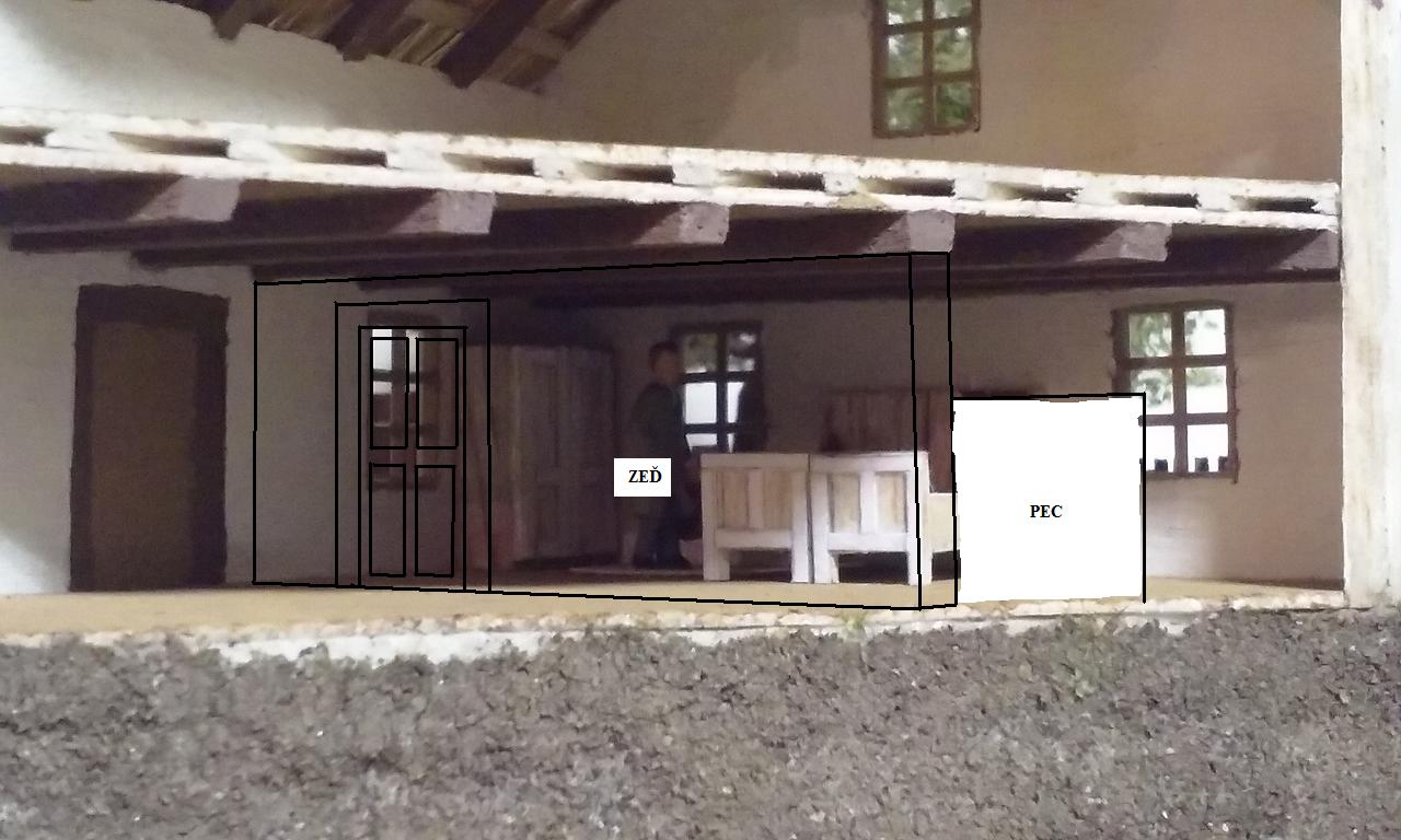

Re: Dioráma - Staročeský statek 1:120
Příspěvekod mizl » úte 27 říj, 2015 7:11 pm
FrantaHO píše: Proč? Když by byla v řezu. :P
protože by průzor byl vyplněn pecí a navíc by se o dost zmenšil.

No vida. To s těmi otazníky by mohla být chlebová pec, ale i černá kuchyň. Často vypadala jen jako větší krb - dole rozšířený komín, do které se sice dalo vstoupit, ale větší/širší člověk se tam stěží otočil. Ale ty bývaly jen někde, já jsem je v reálu zažil na Slovácku, kde jsem vyrostl. Odkud máš ten plánek? Přesněji řečeno, ze kterého kraje má být dům, který znázorňuje? Takhle to totiž v nížinných oblastech Slovácka přesně vypadalo, včetně vstupu do chléva po chodníku na dvoře. (V chladnějších krajích byl vstup do chléva chodbičkou přímo ze síně.) Někde bylo před chlévem těch komor i víc a do těch zadních se vstupovalo právě jen ze dvora. Okna neměly, buď nebyly osvětlené vůbec nebo jen otvorem ve dveřích.
Nad rohovou lavicí nezapomeň na svatý kout (viz třeba tady http://www.muzeum-mb.cz/obrazky/Pruvodce2_Sal1_1.jpg nebo tady http://www.npu.cz/download/1388110405/s ... 5B1%5D.jpg), ten nesměl chybět ani v té nejchudší chalupě. Almara byla v bohatších staveních, v chudších jen police jako třeba tady http://www.muzeumzdar.cz/pic/big_f089e1 ... 6b0068.jpg , jinak se oblečení a náčiní ukládalo do truhlic. Do truhlic se často ukládalo i obilí - pokud nebyl u stavení špejchar, dávaly se na půdu. Ale tomu se snažili hospodáři vyhýbat, protože hořelo každou chvíli a z toho důvodu bylo bezpečnější mít obilí jinde. Ze stejných - požárních - důvodů bývaly historicky prvními zděnými částmi chalup chlévy. Dobytek byl první, co se při požáru zachraňovalo. (Zní to v dnešní době krutě, ale děti a staré osoby často až po dobytku...)

Plánek už mám dlouho. Ani nevím kde jsem sej stáhl. Každopádně pochází od strejdy Googla.
Takže můžu pokračovat tak jak jsem naznačil na obrázku v záměru ??
A co nápad se znázorněním bohatšího statku ?? Ti přeci měli rozdělené místnosti, nebo né ?? měli přeci slouhy, né ??
