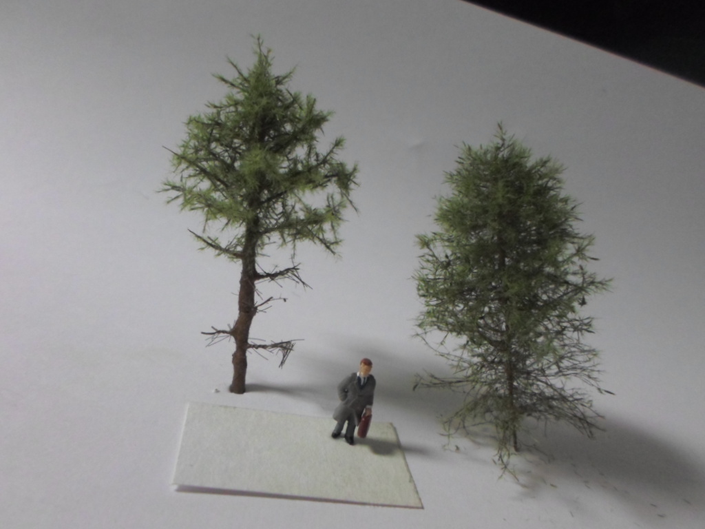

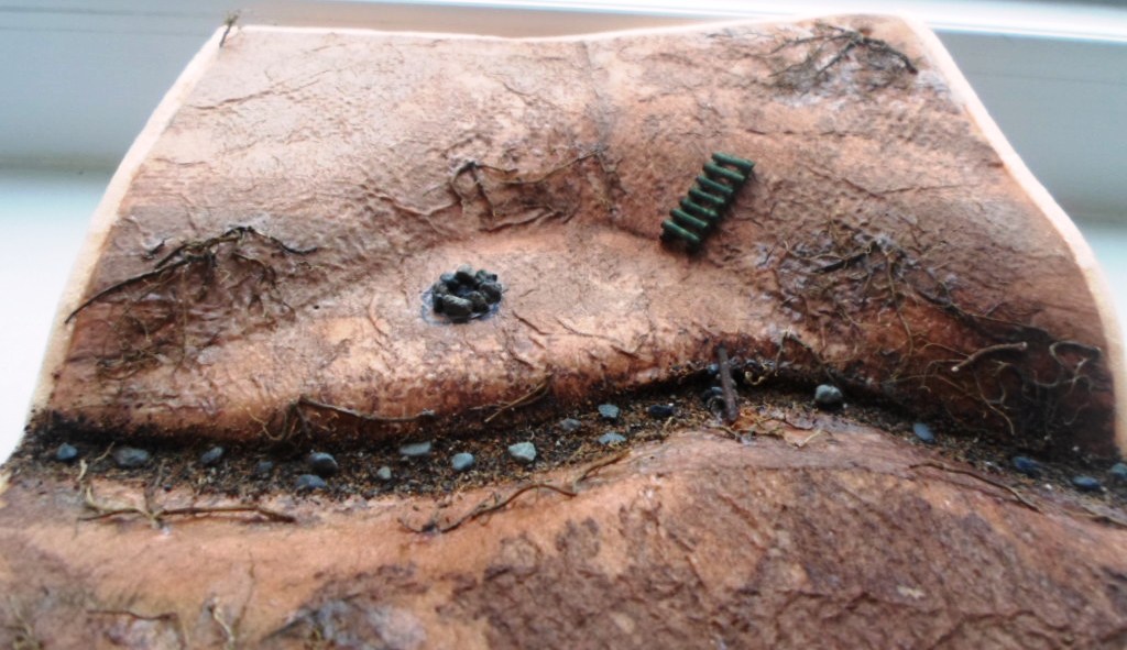

Malé aktualizace stavby. Na kousek polystyrenu jsem vytvořil znázornění terénu a nabarvil jej. Dale jsem naznačil kořenový systém. Kořeny jsou použity z bodláku, který jsem utrhl před barákem při venčení pesana :-D .
Zkusil jsem si vyrobit svůj první jehličnan. Zkusil jsem dvě technologie výroby. Ani tak se nedívejte na tvar jako spíš na způsob, který je lepší. Případně věcné podměty nebo rady. Jehličnan s naznačenými uschlými větvemi má malou korunu. O tom vím i já. Tak prosím ,aby jste si toho moc nevšímali.

Příspěvekod vmucha » pon 21 črc, 2014 8:18 am
Myslím, že oba stromy jsou skvělé. U toho levého vem špejli, obarvi ji, dodělej pár drátky větve a spoj je v jeden dlouhý strom.
Ten vpravo je podle mě ideální do mlází, nebo pokud bys jej udělal jako suchý i doprostřed mezi vzrostlé stromy.

Příspěvekod mizl » pon 21 črc, 2014 3:21 pm
Já zkouším metodu výroby dle německého kolegy ( http://www.stummiforum.de/viewtopic.php ... 50#p852325 ). Až na to, že používám zatravňovač a statiku 4,5 mm na větve a 1 mm na znázornění jehličí. Metoda se my zdá lepší a přirozenější nežli "kartáč na nádobí". I když "kartáč" je vhodný na malé stromky.

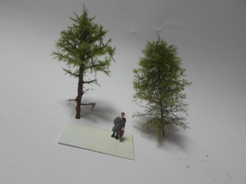

Příspěvekod mizl » pon 21 črc, 2014 4:05 pm
Zkouším, zkouším ....
Udělal jsem další kousek stromu, který je vysoký cca 14 cm. Pro srovnání jsem jej umístil vedle stromečku od Model Scene.

Příspěvekod vmucha » pon 21 črc, 2014 4:40 pm
Máš ty větve moc nahoru. Rostou jakoby vodorovně, jen jsou ve středu prohlé.
