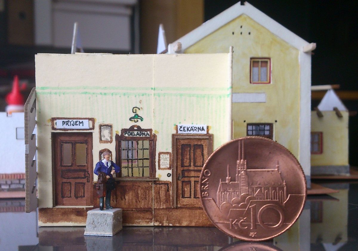

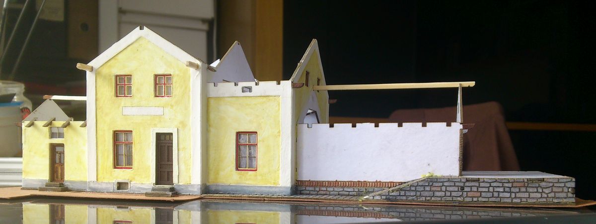

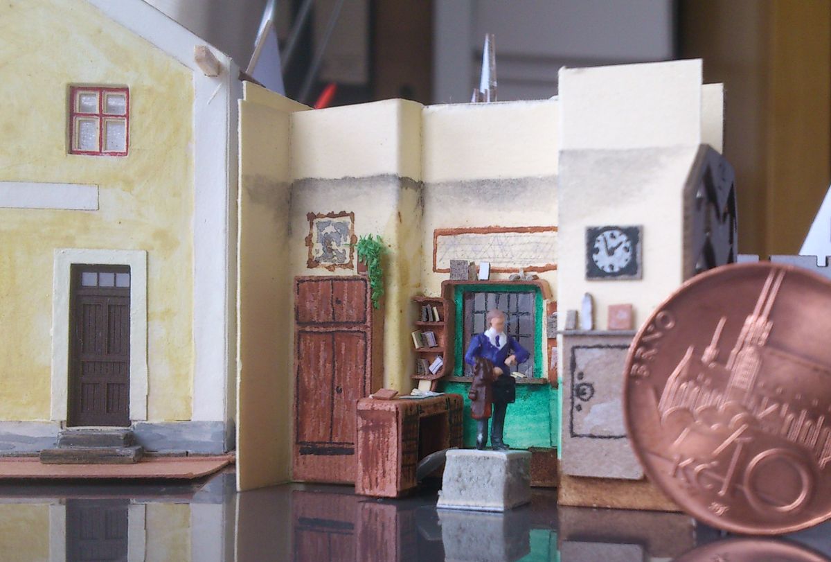

Momentálně pracuji na modelu nádraží Lužec od firmy KB model a vzhledem k tomu, že budova má v přízemí poměrně velká okna (a plánuji mít osvětlený interiér), rozhodl jsem se, že musím alespoň naznačit nějaké vybavení interiéru. Nemusím si moc lámat hlavu s tím, co uvnitř bude, protože zas tolik to vidět nebude, ale přece jen lepší něco než bílé stěny.
Celou budovu nádraží jsem pojal trošku jinak, než jak je v návodu ke stavbě vyobrazena (tedy po mnoha dodatečných úpravách a přestavbách) a pokusil jsem se představit si ji tak, jak možná mohla vypadat v polovině třicátých let 20. století.
