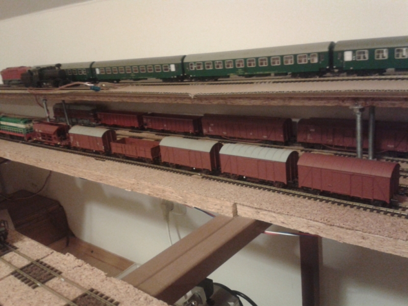

Ahoj Všem,
Nevím kam stím.
Děkuju za radu

Příspěvekod Michal Šuhajda » úte 11 čer, 2013 6:09 am
Něco na kotel, většina pod budku. Chce to prohlédnout fotky.

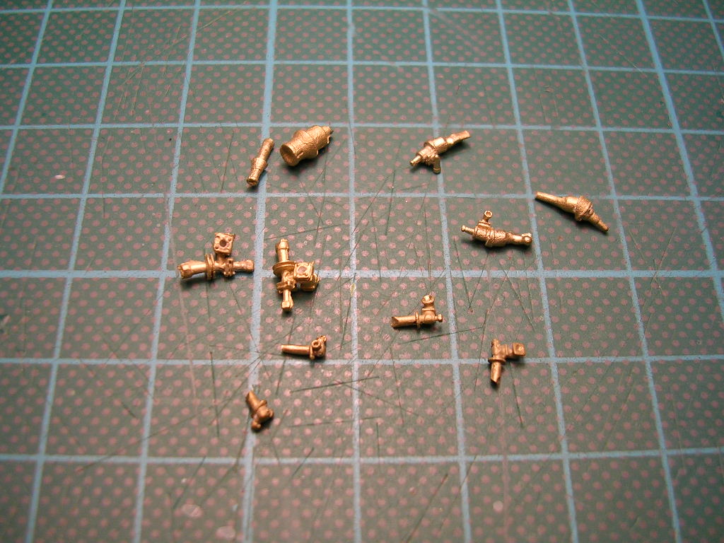

Ahoj Všem,
Pár detailu .

Příspěvekod Michal Šuhajda » úte 06 led, 2015 8:25 am

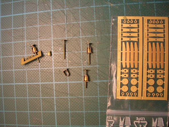

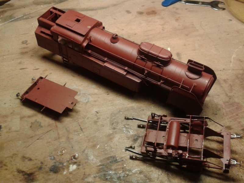

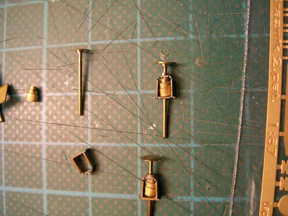

Vánoční svátky znamenaly kromě pročítání knížek od Ježíška (Česká stavba lokomotiv 1.2. díl) i několik nočních, kdy jsem se pro změnu věnoval vozidlům. Výsledkem je menší pokrok na 464.0, kterou už pomalu připravuju na finální lak (nástřik základem na kov) pro sjednocení povrchu před tmelením a broušením, a když jsem osadil mazací lisy, nějak mi to nedalo a začal jsem dělat i pár trubiček - všechny nejsou a nebudou, ale okolo lisů není úplně prázdno. Protože nemám vhodné odpružené nárazníky, vyvinul jsem patkové odpružené nárazníky vlastní konstrukce.
No a taky jsem vytáhnul stavebnice a starý rest v podobě 4xZtr + 1xVtr začíná dostávat finální podobu.
Více fotek i s popisem najdete na
http://suhys.rajce.idnes.cz/464/
http://suhys.rajce.idnes.cz/Ztr/
Příspěvky: 2618

Příspěvekod radeksindy » stř 07 led, 2015 8:37 am
Mazací lis vypadá super. Těším se na další obrázky.

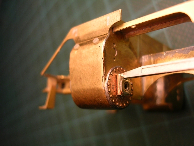

Vidím dobře, že lokomotiva má na čele dvoupatkové nárazníky ČSD a vzadu čtyřpatkové? Nebo je to jen umazání od cínu?
Jak budeš dodělávat vinutou pružinu do těch dvoupatkových? Pro dvoupatkový mám doma leptík, ale ještě jsem ho nezkoušel použít. Chystám se na to, za chvíli je budu potřebovat pro dokončení Be z roku 1936 (odlitek BV-model). Zkusím to popohnat a dám nějakou fotku.
Příspěvky: 2692
Re: 464.0
Příspěvekod Michal Šuhajda » stř 07 led, 2015 4:30 pm
Vidíš dobře, jak jsem napsal u fotky, je to chyba. Pomotal jsem podklady. Už mám připravene dvoupatkové. Pružina je jen naznačená. Je to kónická trubička, která tvoří vedení nárazníku.
Příspěvky: 2618
Re: 464.0

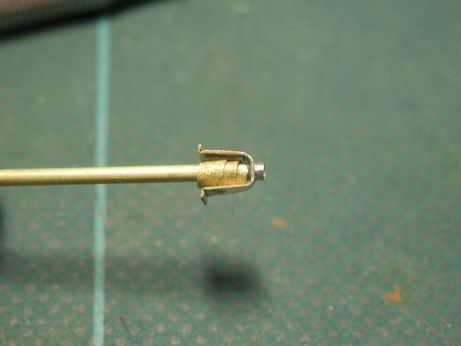

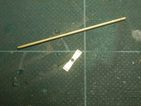

Příspěvekod radeksindy » stř 07 led, 2015 8:08 pm
Aha, už to mám. Mě se zobrazuje jen první řádek popisky, abych viděl musel jsem pousnout dolů :)
Vyrábím dvoupatkové z leptu koše, trubičku 1,2mm a točený tenký plíšek
a vznikne z toho toto

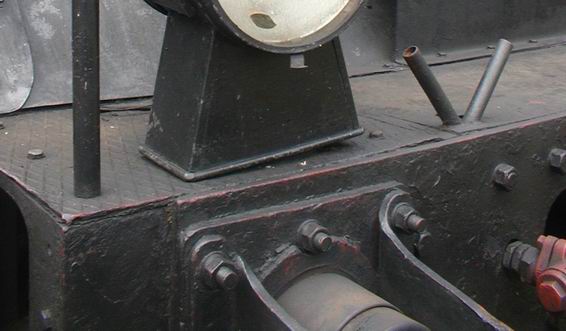

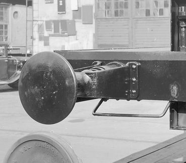

Příspěvekod radeksindy » stř 07 led, 2015 10:15 pm
Ada: :) To je přesně ono, to leptík od VL. Můj nárazník je určen pro vozy.

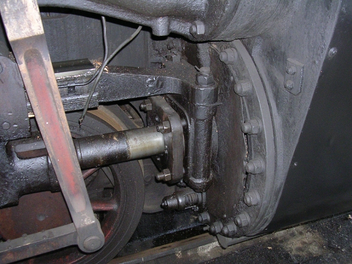

Lokomotivní nárazníky měly obdélníkovou přírubu, která byla navíc přichycena k čelníku dalšími šrouby (foto z 464.053, lepší pohled nemám)
kdežto vozové jsou nýtovány přímo na čelník
