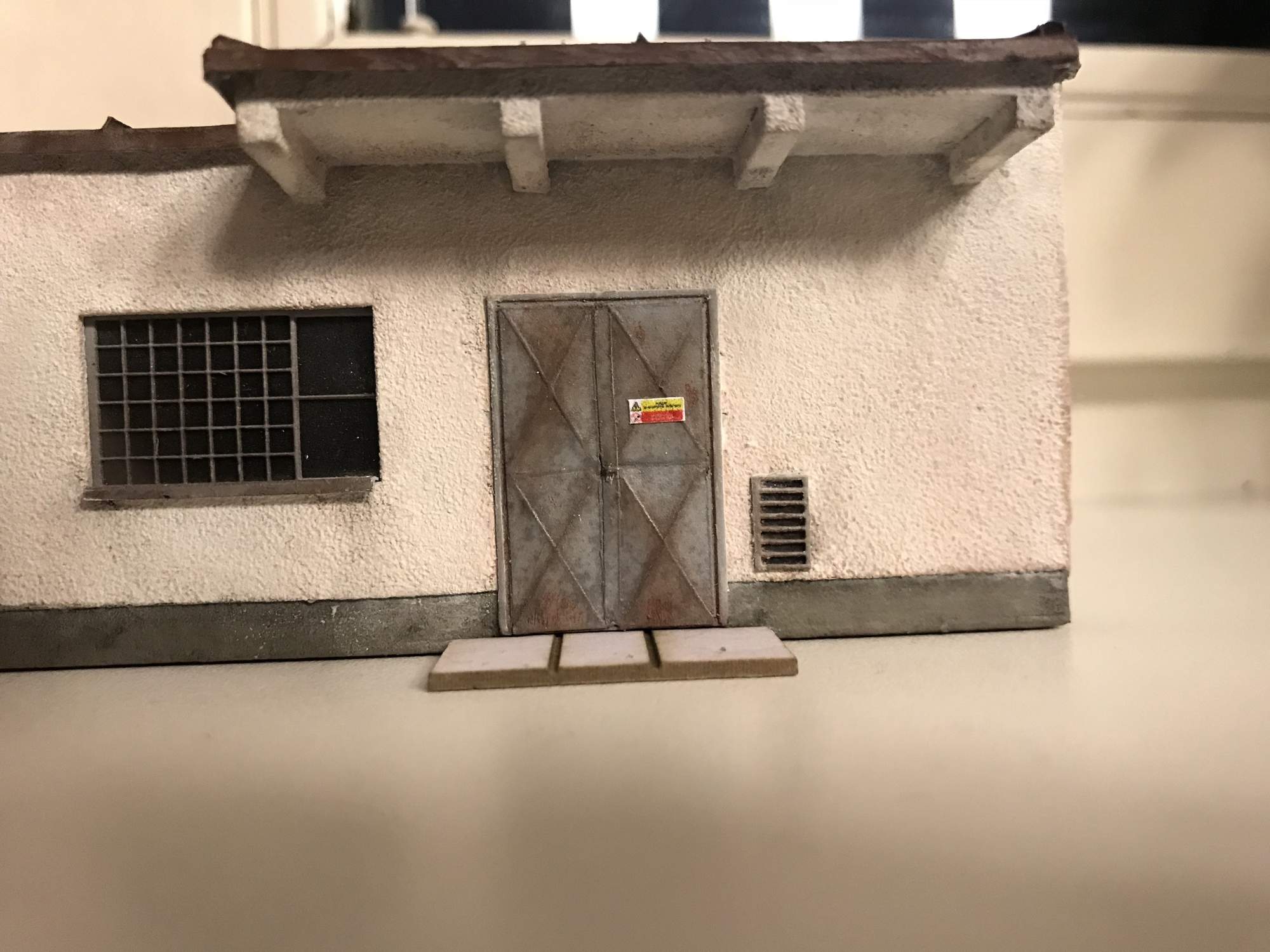

No a zda to bude pro někoho inspirace nevím? Třeba jako varování, jak to nedělat! :wink: Je to moje prvotina, tak se nesmějte. :lol: Není to ještě hotové.
Máš to pěkný. Inspiroval jsi mne úpravou dveří. To co jsem včera vytvořil jsem strhl a jdu je udělat taky tak. Tu střechu máš tak zkroucenou něco to špatně sedí? Z čeho jsi dělal oplechování?

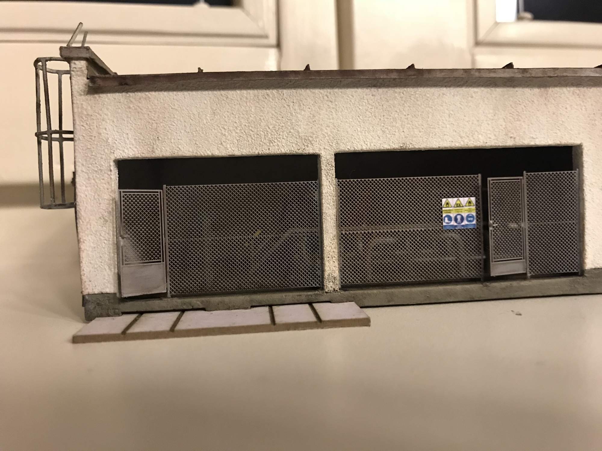

halflife píše:Máš to pěkný. Inspiroval jsi mne úpravou dveří. To co jsem včera vytvořil jsem strhl a jdu je udělat taky tak. Tu střechu máš tak zkroucenou něco to špatně sedí? Z čeho jsi dělal oplechování?
Dveře jsem udělal, ale zapomněl jsem na zárubně - futra. Takže jsem je musel dodělat, proto nejsou natřené zatím. Kliky a panty jsem udělal ze špendlíků. No pant by měl mít tak 1,5mm a to je už nimračka celkem. Já je mám větší. Nevím jak to bude vypadat po natření. Viděl jsem i kliky z leptu, možná později odjednám a uvidím. Využiji i na další stavby.
Střechu jsem nenasazoval až tak jak má být. Pro účel focení střechy jsem ji jen ta posadil. No předtím seděla. Je možné, že se mírně prohla při nalepení. Podívám se dle to drhne a upravím. Možná to někde nabylo nahozením omítky. Nebude problém.
Oplechování je normální obyčejný natřený papír. Pokud budeš chtít plech, tak zkus ten alobal.
Jinak dveře a vše máš parádní. Dveře jsou opravdu jak po letech neúdržby a rezavění. Já to mám moc "nové", dopatinuji to později podle situace. Je to takové nereálné že? Vím o tom. A při focení vylezou všechny nedostatky při stavbě, které okem nevidím. :roll: :shock:

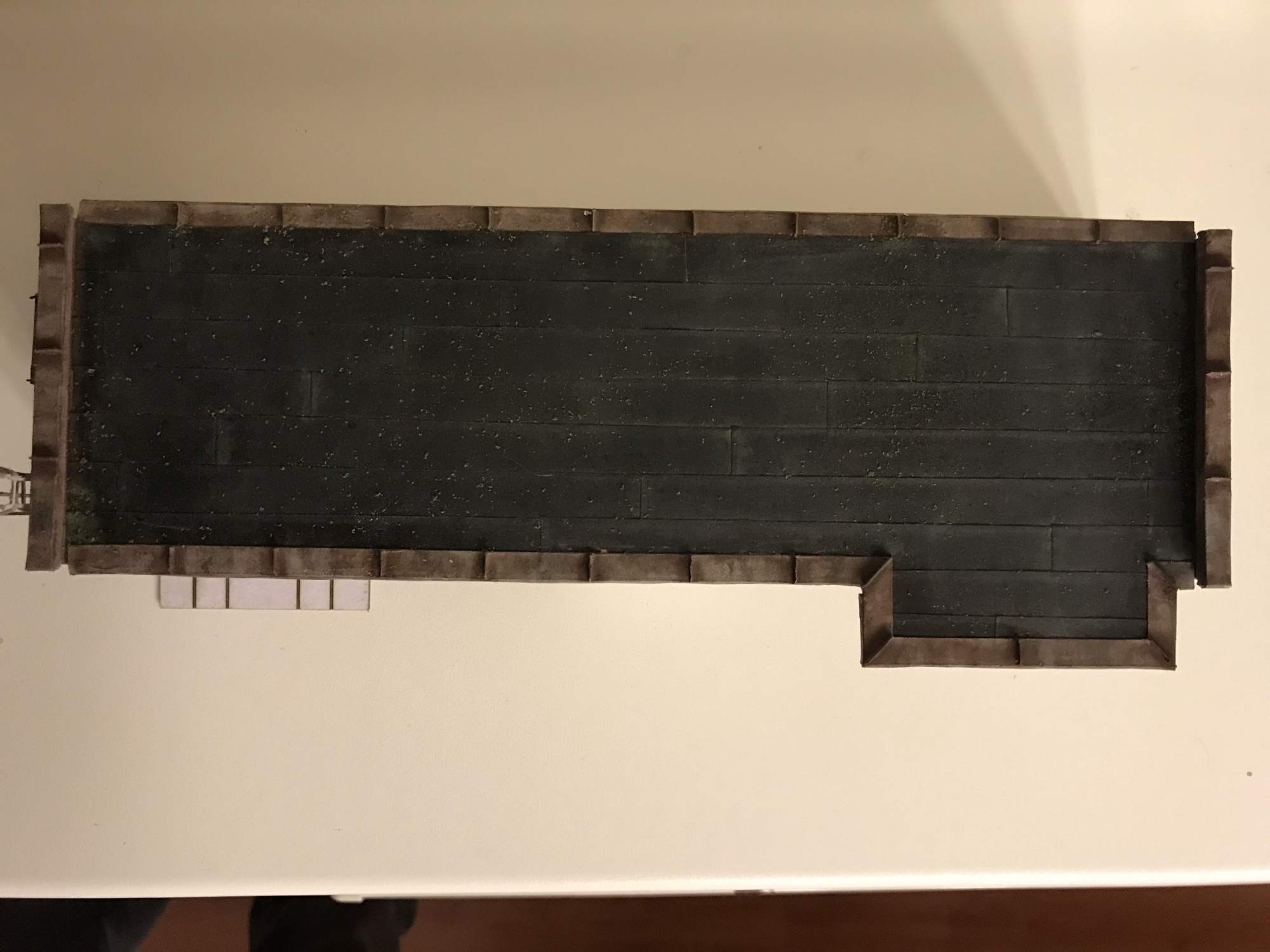

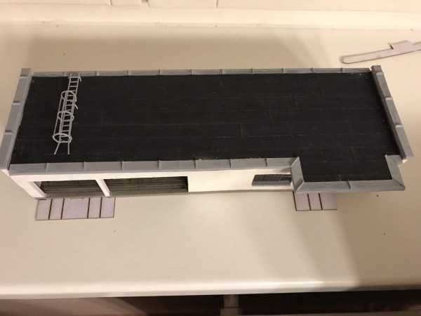

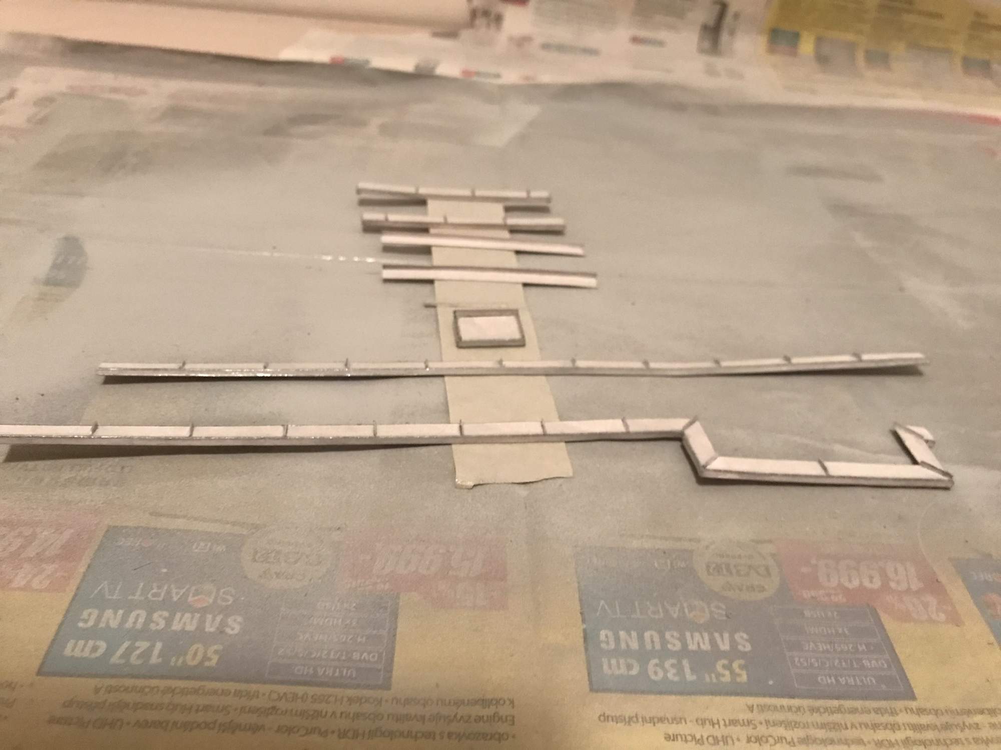

Oplechování alobalem jsem vzdal a udělal nakonec z papíru. V CADU jsem si nakreslil jednotlivé díly, ty vyřezal, naohýbal, slepíl a nastříkal plničem ve spreji. Tím že jsem lepil vzeřinovým lepidle, v některých místech se barva více nasákla. Až to napatinuji, myslím že to bude mít dobrý efekt slezlé barvy.
Lepenku jsem dělal smirkem o hrubosti 800.
Ještě dolepit kliky, blot s brankou k čerpadlům a patinu.

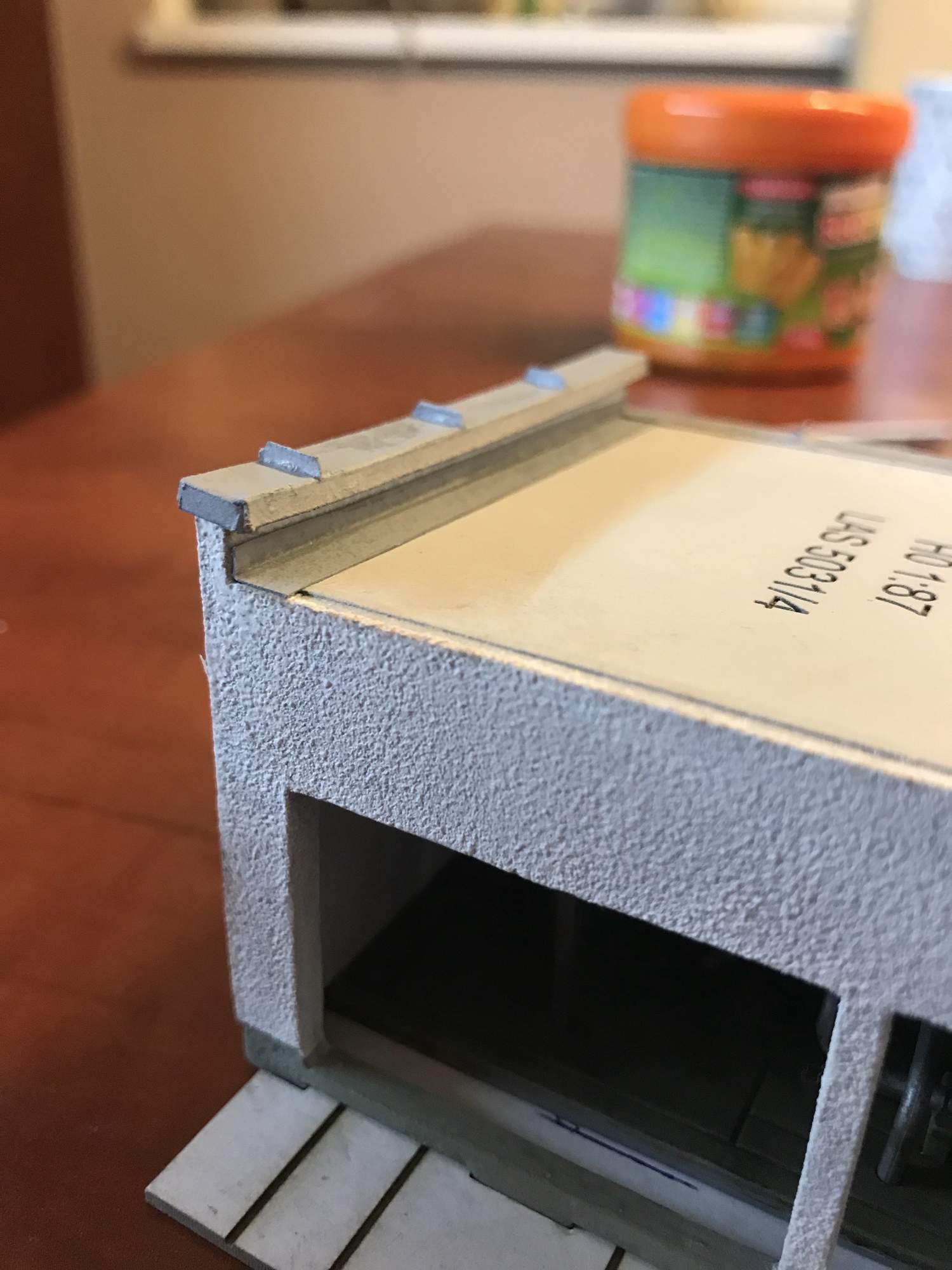

Příspěvekod cipisekmp » sob 21 říj, 2017 5:50 am
Ahoj, ja jen k tem atikovym plechum. Co si pamatuju ze stavariny, tak klempiri ohybali ty okapnicky 1+2cm tj jeden cm uplne (to je ten ohyb ktery je pak nahoru do nebe pod plechem) a dva cm ty delaji ten ohyb dolu. Kdyz si to prepoctes do meritka, tak si na 00nic. To same ty spoje plechu nahore na atice. Meli by couhat 2cm v realu.
Nevim jestli zrovna tohle modelovat. Jinak se tesim na vysledek.

10-14cm v reálu, takže v H0 to bude cca. 1-1.5mm. Takže opravdu celkem málo. Do jaké výše se vytahuje lepenka nahoru na ty atiky. Asi ne až nahoru, ale zase asi tak do 15 cm? A nejsem si jistý zda se dává pod ní oplachování z okapnicí nad žlab, nebo je to tam ohlé dolů a kape to z ní. Na přední straně nad vchody jsou nějaké plechové závětrné lišty.
Pokud bych dělal do měřítka, tak by to ani nešlo. Teď to mám 1mm. Na fotkách to vypadá přiliš velké, ale v reálu to není tak hrozné. Teď ale nevím, čím fixovat tu temperu, abych mohl patinovat.

Tak nějak hotovo...
