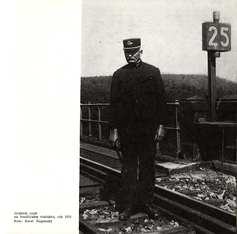

Příspěvekod Lubomír » čtv 09 led, 2020 4:17 am
Přikládám fotografii té návěsti z roku 1931 před ivančickým viaduktem. Nicméně ten byl ve špatném technickém stavu. Jestli byla před mostem přes Bezručovo údolí, to nevím.

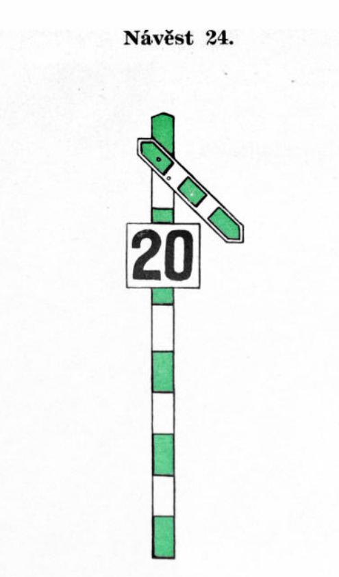

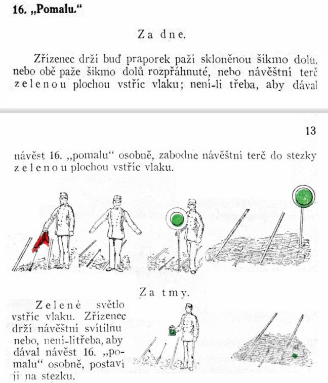

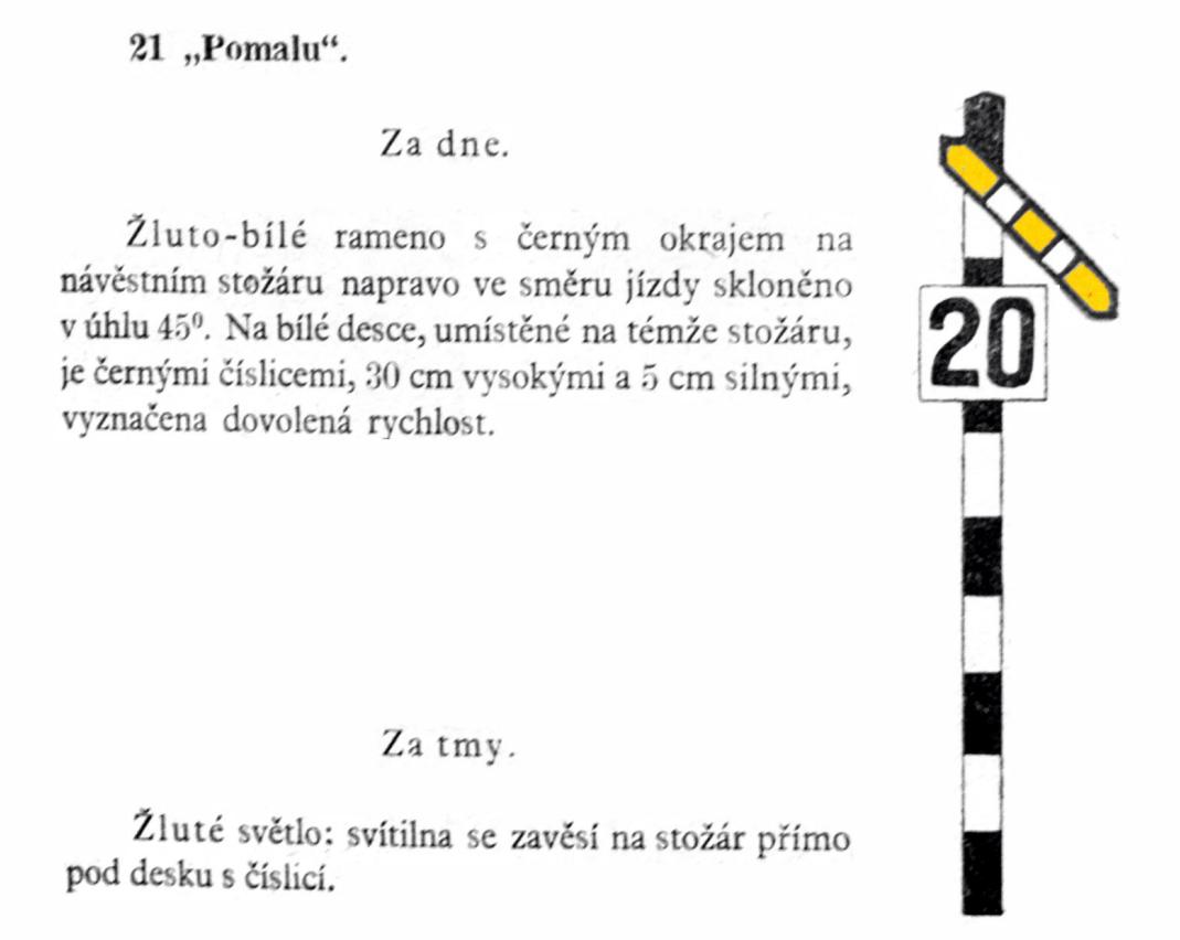

Příspěvekod hank » čtv 09 led, 2020 8:26 am

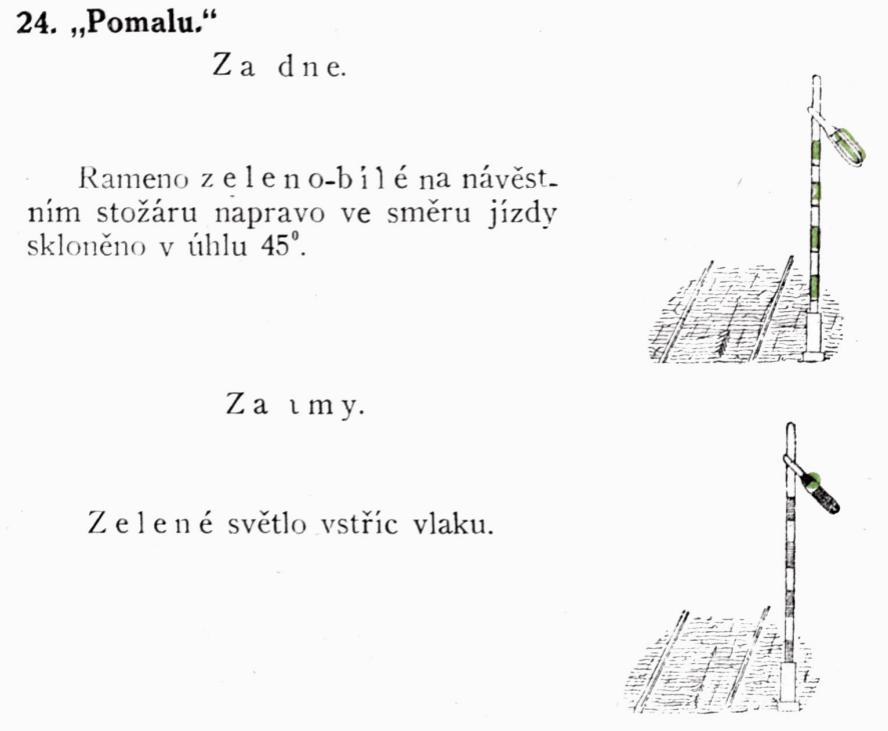

Lubomír: Oproti tehdejšímu předpisu na tvé fotce chybí to šikmé - tehdy zelené - břevno. Podobná návěst se žlutobíle pruhovaným šikmým břevnem a rychlostníkem nicméně existuje dodnes.
Radši obrázky:
1913, převzato i v r. 1918 k ČSD:
1939, v březnu 1942 se zelená změnila na žlutou:
1946:
Používá se dodnes, od r. 1954 se tato návěst neosvětluje a na šikmém břevně jsou žluté odrazky nebo je celé břevno z viaflexu.

Příspěvekod ladiznet » čtv 09 led, 2020 4:04 pm

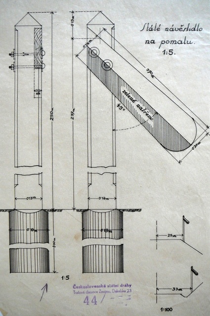

Jakou výšku měla ta tyč?
ladiznet
Příspěvky: 709
Bydliště: Česká Lípa
Re: Most přes Bezručovo údolí v Hoře sv. Šebestiána
Příspěvekod hank » čtv 09 led, 2020 5:40 pm
No hele co jsem našel:
Myslím, že tohle můžete použít tak, jak to je na tom obrázku.

Hank : juchůů ... díky :)

Příspěvekod radeksindy » pát 10 led, 2020 10:01 pm
Nechybí, protože pokud na mostě byla pomalá jízda, muselo být návěstidlo se šikmým ramenem umístěno před mostem, aby lokomotiva stihla zpomalit. To znamenalo 400-700 m podle traťové rychlosti.

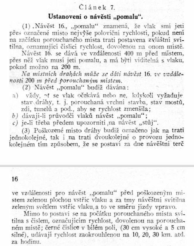

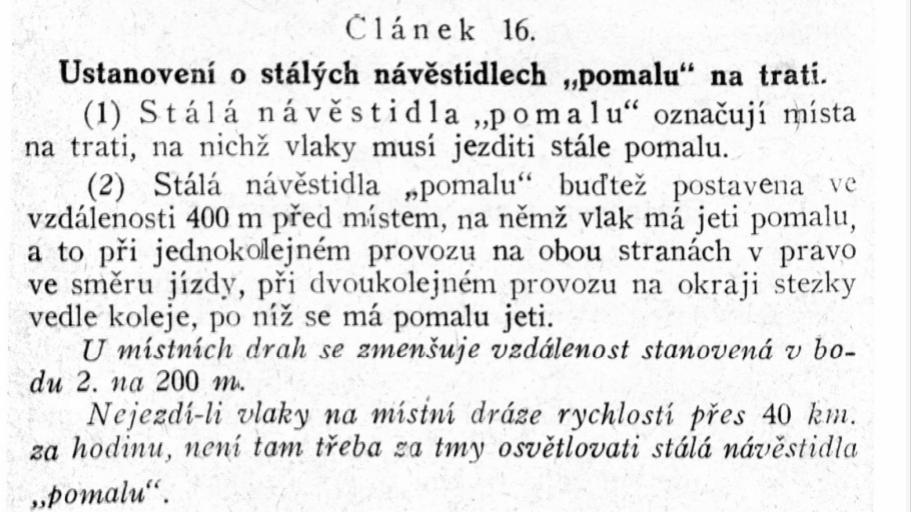

Příspěvekod hank » pát 10 led, 2020 11:14 pm
Donutil jsi mě to přečíst si pořádně v 8 předpisech, ono se to během let měnilo. Máš pravdu, akorát že ty vzdálenosti byly ze začátku jiné.
Návěstní předpis z roku 1920 praví o návěstění snížené rychlosti toto:
V tom článku 7 je i vysvětlení toho rychlostníku z fotky ivančického viaduktu.
V roce 1939 se ty vzdálenosti prodloužily na 500 resp. 300 m.
Dneska se s tou návěstí zachází jako s rychlostníkem, tzn., že se dává až na to místo, odkud platí snížená rychlost, ale pak musí mít předvěstník taky se šikmým břevnem a ten se začal používat až dost pozdě, řekl bych, že až od r. 1997 nebo nejpozději 2002 (znění předpisu z r. 1997 tady mám jen po změnách z roku 2002 a tam už to tak je). Ještě v předpisu D 1 z roku 1987 se to dávalo, cituji, "na vzdálenost stanovenou pro předvěstníky". To už ta návěst ale platila jen pro nákladní vlaky (taky se tak jmenovala - návěst 152, Pomalu pro nákladní vlaky, ještě předtím, od r. 1962, měla č. 205), byla považována za přechodnou a uváděla se v SJŘ nebo písemným rozkazem.
Omlouvám se za nepřesnost, měl jsem to zafixované podle dnešních předpisů, to poslední ustanovení o umístění jako rychlostníku platí v zásadě už přes 20 let.
