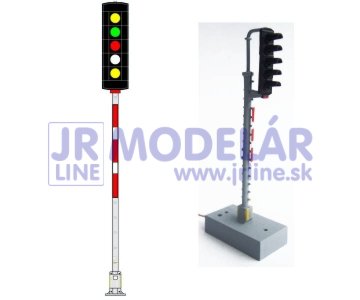

Plan mam, je to vo formate pdf. Mali by to byt navestidla, ktore dokazem kupit niekde na Slovensku. Minule som videl v jednom obchode JRLine v Bratislave: http://www.jrline.sk/Images/58/590.jpg tuto je jedno z nich, tento typ viem bez problemov kupit.

dolna stanica by mohla byt kompletne "vyriesena" s navestidlami.
Stredna (kde je slepa kolaj) tu uz mam kupene.
1x Odjazdove (Zelena, Cervena) spolocne pre celu stanicu
2x vjazdove (Zelena, Cervena) pre kazdu kolaj ktora vchadza do stanice
1x male trpazlicie, posunovacia navest (Modra Biela)
Neviem ci som dobre kupil?
