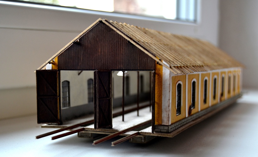

Vyrobek Igra/sikulove - Remiza Hodolany velikost TT tj. cele lasercut papir/drevo. Homemade je jen LED osvetleni v kancelari a remize vyrobene z platicka na leky (kloboucky) a diod tepla bila a studena bila.

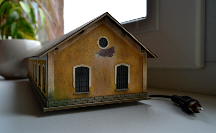

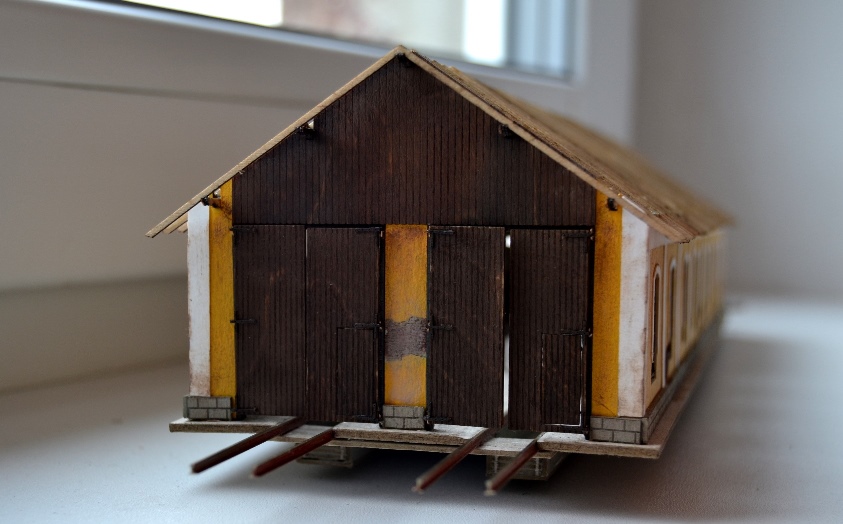

Aspoň níže nějaký další postup ve stavbě - dolepení parapetů a patina zadního čela.
