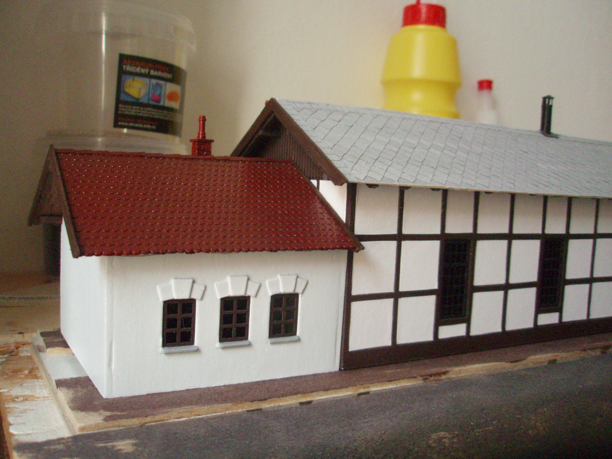

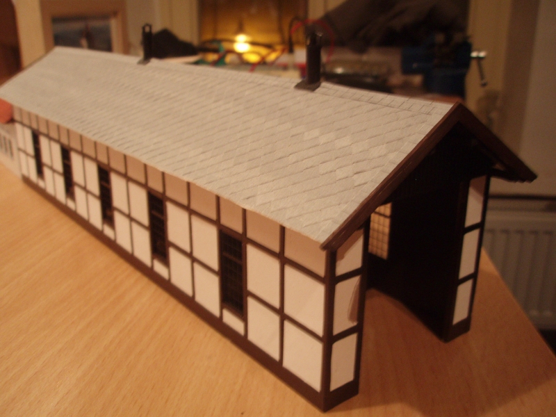

ke stavbě této výtopny mě inspiroval článek na http://vytopna.hekttor.biz/. Podobná výtopna z hrázděného zdiva stojí například v Blatně nebo v Mladoticích. Model je z polystyrenových desek tl. 2 mm, na které je nalepena struktura dřevěné konstrukce. Výplň (zdivo) je z papíru natřeného akrylovou barvou. Střecha z barvené čtvrtky a krov z balsy. Okna, vrata a další doplňky jsou z leptu. Teď pracuji na dokončení přístavku za výtopnou, pak přijde vnitřek polepit tapetou znázorňující vnitřní zdivo výtopny, zasklít okna, osadit na sokl, doplnit dorbotinu a mašiny už nebudou klepat kosu na kusé koleji :-)

Pánové, díky. Mám s ní problém. Na první fotce je vidět přechod bobrovky přístavku na zeď a štít výtopny. Problém je, že štít je předsazený a já teď nevím, jak udělat ten kraj střechy. Je tam schod. Nemáte někdo fotku podobného případu třeba na starém skladišti? Výtopna v Blatně a v Mladoticích nic takového nemá.

Mára píše:Pánové, díky. Mám s ní problém. Na první fotce je vidět přechod bobrovky přístavku na zeď a štít výtopny..
Zaplechování na štítu vůči střechy přístavku http://www.railnet.sk/image/klusacek/vc ... icka44.jpg

Mára píše:Pánové, díky. Mám s ní problém. Na první fotce je vidět přechod bobrovky přístavku na zeď a štít výtopny. Problém je, že štít je předsazený a já teď nevím, jak udělat ten kraj střechy. Je tam schod. Nemáte někdo fotku podobného případu třeba na starém skladišti? Výtopna v Blatně a v Mladoticích nic takového nemá.
No správně jsi měl mít střechu dotaženou až na zeď remízy a obložení mělo kopírovat tvar střechy.Tak to bude vypadat blbě,když budeš upravovat střechu a bude přiražená na obložení.

Střecha ještě není přilepená, říkal sem si, že ten výkus tam můžu udělat vždycky. Přijde mi to i logické, protože střecha je pak čistě zakončená (dřevěným obložením v tomto případě) a obložení štítu se přizpůsobí střeše. Asi to tak udělám, díky

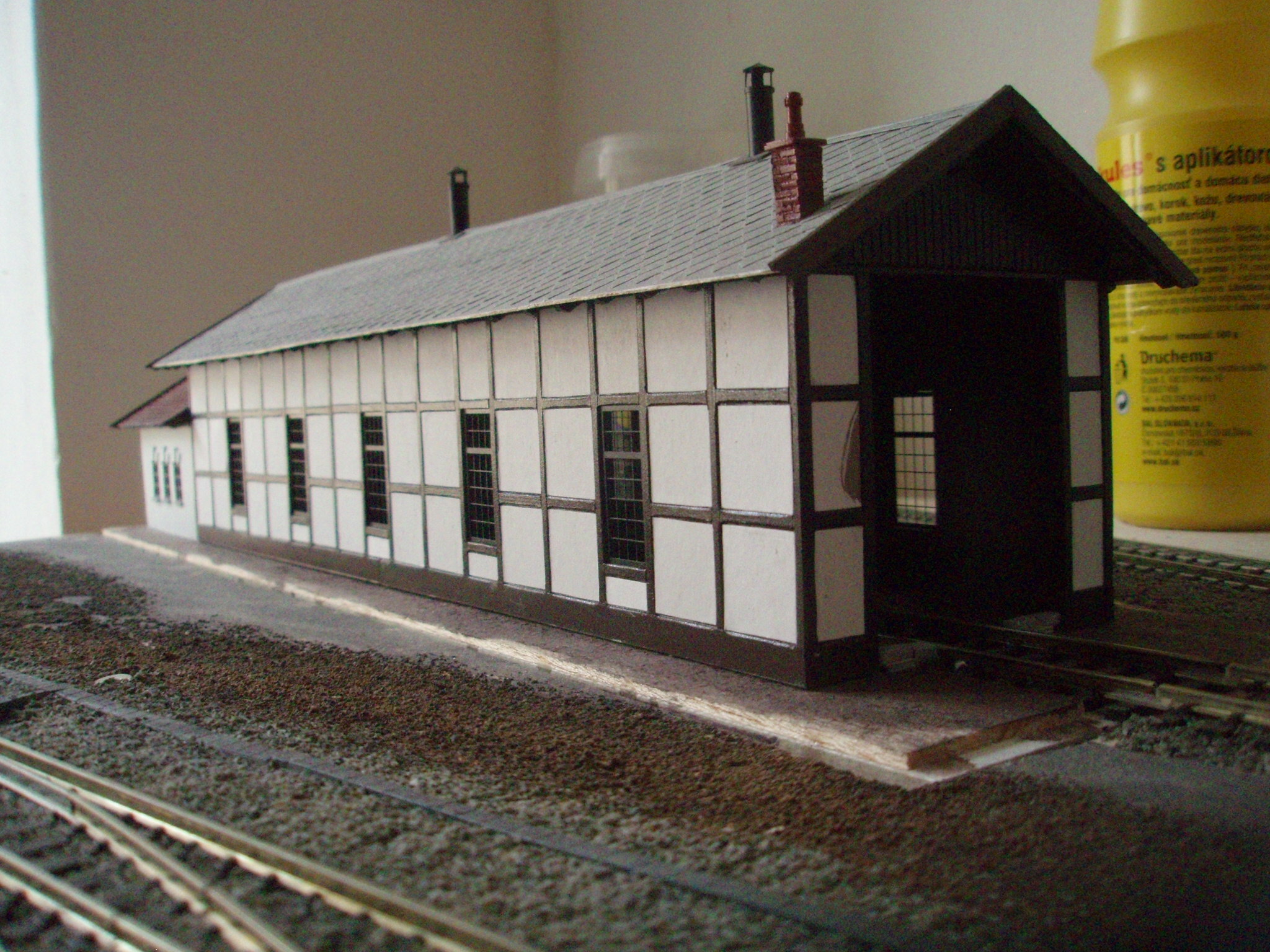

pokročil jsem ve stavbě, už delší dobu mi tu schnuly komíny, tak na ně přišla řada.
Model zatím není stříknutý finálním matným lakem. A na patinu taky dojde.
Řešení napojení střechy přístavku se mi líbí, díky za pomoc.

Pěkně a čistě udělané. Jenom bych ještě zkusil vytmelit přístavbu, jsou zřetelné spáry mezi stěnami.

Děkuju a je to pravda:-) Pokusím se, ale z důvodu nedostatku tak tlustýho materiálu jsem sáhnul po kartonu a ono to dělá chlupy. Takže ještě uvidím.
