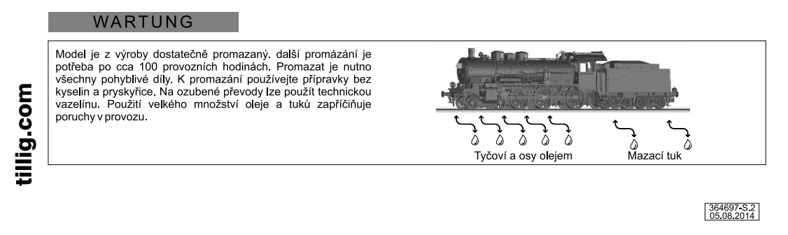

Reklamace v tomto případě asi znamená vzdát se modelu, protože Tebou zmíněné problémy budou pravděpodobně vlastnostmi každého kusu. Výměna nic nevyřeší. Roco dalo na BR 44 na jedno ze spřažených dvojkolí bandáže, aby zabránilo prokluzu. Přeci jenom pětikolák je pětikolák. Já jsem byl nucen dodatečně poopravit recenzi na 377, neb při "ostrých" jízdách v provozu na koleišti, když ji kamarád přinesl, se žel znovu občas to blokování projevilo také. A to už má holka celkem dlouhé zajíždění za sebou. Jedna příčina bude asi rozhraní v kotli = menší závaží. Otázkou je, zda je loko opravdu namazána všude, kde se udává, viz obrázek. Zkusil to někdo prověřit? Já ji aktuálně k dispozici nemám, ale mrknu na to, až se mi dostane do paciček. :)

Povestná nemecká precíznosť už je dávno niekde inde, takže to bolo prvé, po čom som hneď vyštartoval. Ono ani nebolo moc treba čakať, lebo lokomotíva už počas zábehu tak po hodine a pol jazdy začala vydávať vŕzgavé zvuky, takže kontrola nastala. Raz už som mal tú česť s mašinami fy. Kuehn, kde boli z 5 ks. dve úplne suché ( 3 x 372 a 2x 211 - z každej po jednom kuse v rovnakom nákupe - prejavilo sa to veľmi rozdielnymi jazdnými rýchlosťami, kde nepremazané neboli schopné dosiahnuť modelové rýchlosti skutočných strojov - po premazaní sa tento problém ihneď stratil ), tak som ju decentne premazal, skontroloval ojnice aj chod rozvodov, idú relatívne ľahko, ale na prekonanie mŕtveho bodu dajakú adhéziu potrebujú. Skúšal som odmastiť koľaje špec. pre 377 Tillig, odmastiť kolesá loko, ale výsledok je stále rovnaký. Niektoré miesta pojazdu boli síce suché, ale ani po premazaní nedošlo k zmene. Testy som vykonal na koľajive aj Tillig, aj Kuehn, ale podstata a výsledok sú rovnaké. Takže záver? Buď bandáže alebo dovážiť loko, pretože ako je vyššie uvedené, reklamácia by prebehla vrátením modelu, lebo toto nie je nedostatok jedného kusa, ale ako som písal, konštrukčný.
