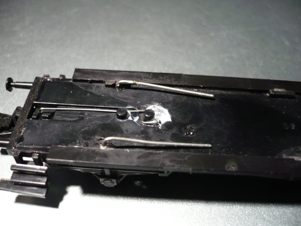

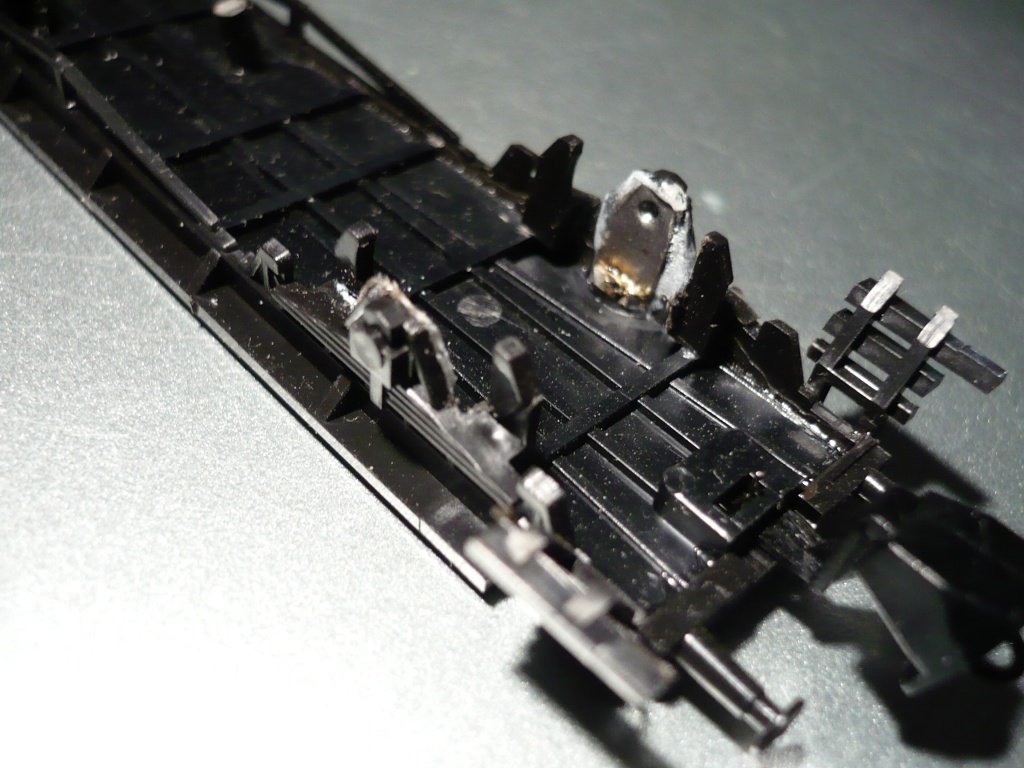

Příspěvekod Ossi » úte 18 zář, 2012 7:38 pm
Tato plechová obložení jsou použil při stavbě vozů Be, Bi, Ds ze stavebnic od bývalých LPH Jičín. Vybrousil jsem v rozsochách drážky na šířku pásku s jamkou ložiska. Z celého obložení jsem použil boky, které jsem vlepil gelovým vteřiňákem do vybroušené drážky. Jelikož hodlám vozy osvětlit, využil jsem plechových ložisek k vyvedení proudu z náprav. Na ložiska jsem přiletoval odštípnuté vývody z radiosoučástek, podlahu vozu provrtal milimetrovým vrtákem a vývody protáhl podlahou. Obdobně jako to má ve svých vozech vyřešené Schirmer. Doporučuji použít oboustranně izolované nápravy. Řešení je vidět na fotkách. K osvětlení použiji teple bílých SMD LEDek, u žlutých mi připadalo jako by byl salon osvětlen sodíkovými uličními výbojkami.
