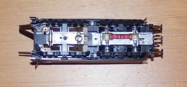

Příspěvekod radeksindy » stř 26 úno, 2014 9:18 pm
Nevím o tom, že by existoval nějaký set nebo dokonce náhradní díly ROCO. Řešil jsem to při přestavbě 50 na 555.1 a už si nepamatuji proč jsem nezvolil doplnění sbírání na kola lokomotivy. Ale asi by to dalo dost práce, hlavně s tvarováním sběračů. Jednodušší bylo vyhodit zadní kola tendru s bandážemi, vložení nových a doplnění sbírání na zbylé dvě nápravy tendru. Na fotce (pardon, líp to teď nevyfotím) - vlevo je originální sbírání z okolků, vpravo vyrobené ze zadní strany kola
