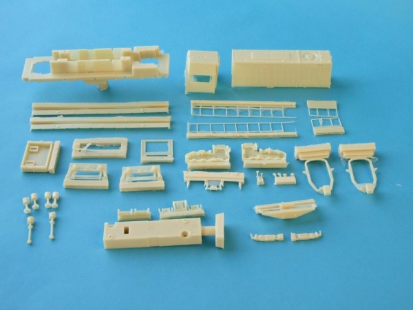

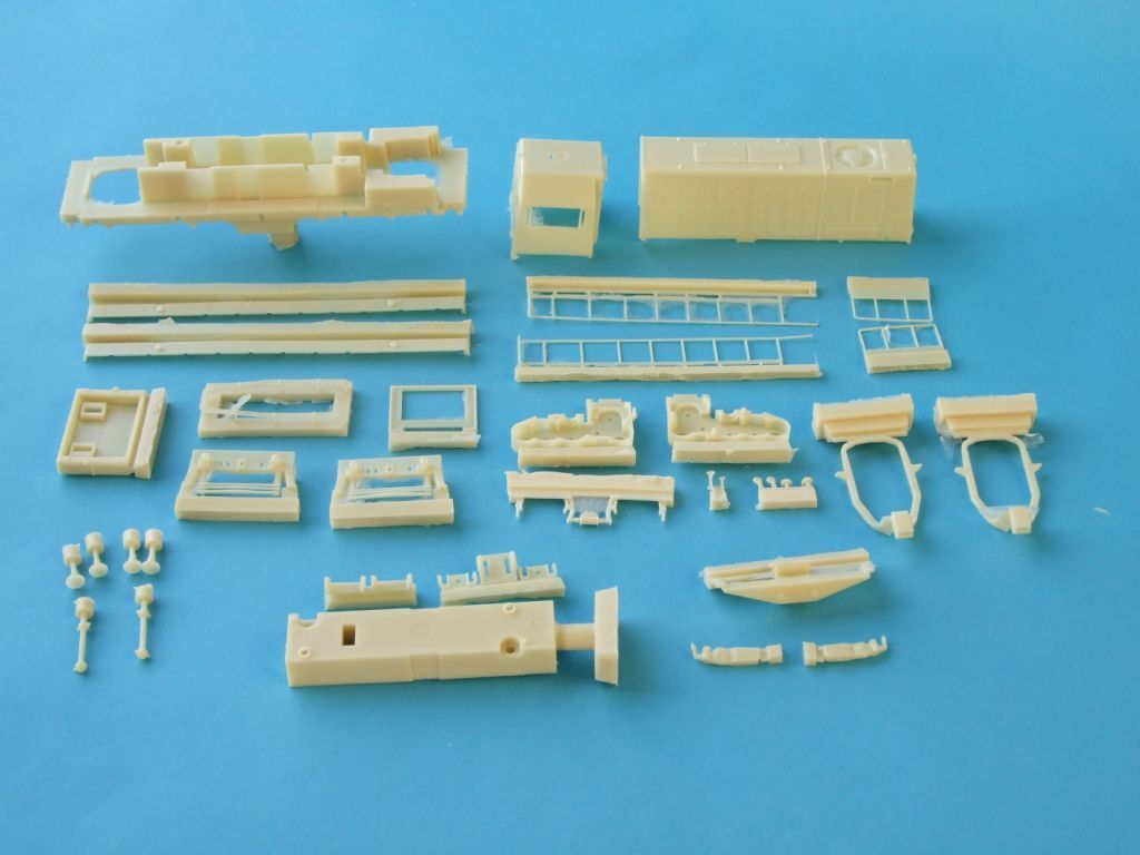

Podařilo se mi dohledat fotku "kopie" čs trainu co se dala kdysi sehnat od BV. Je na ní krásně vidět jak vypadá celý čs train/PMT hektor. Až na nálitky na dílech je vše identické.
