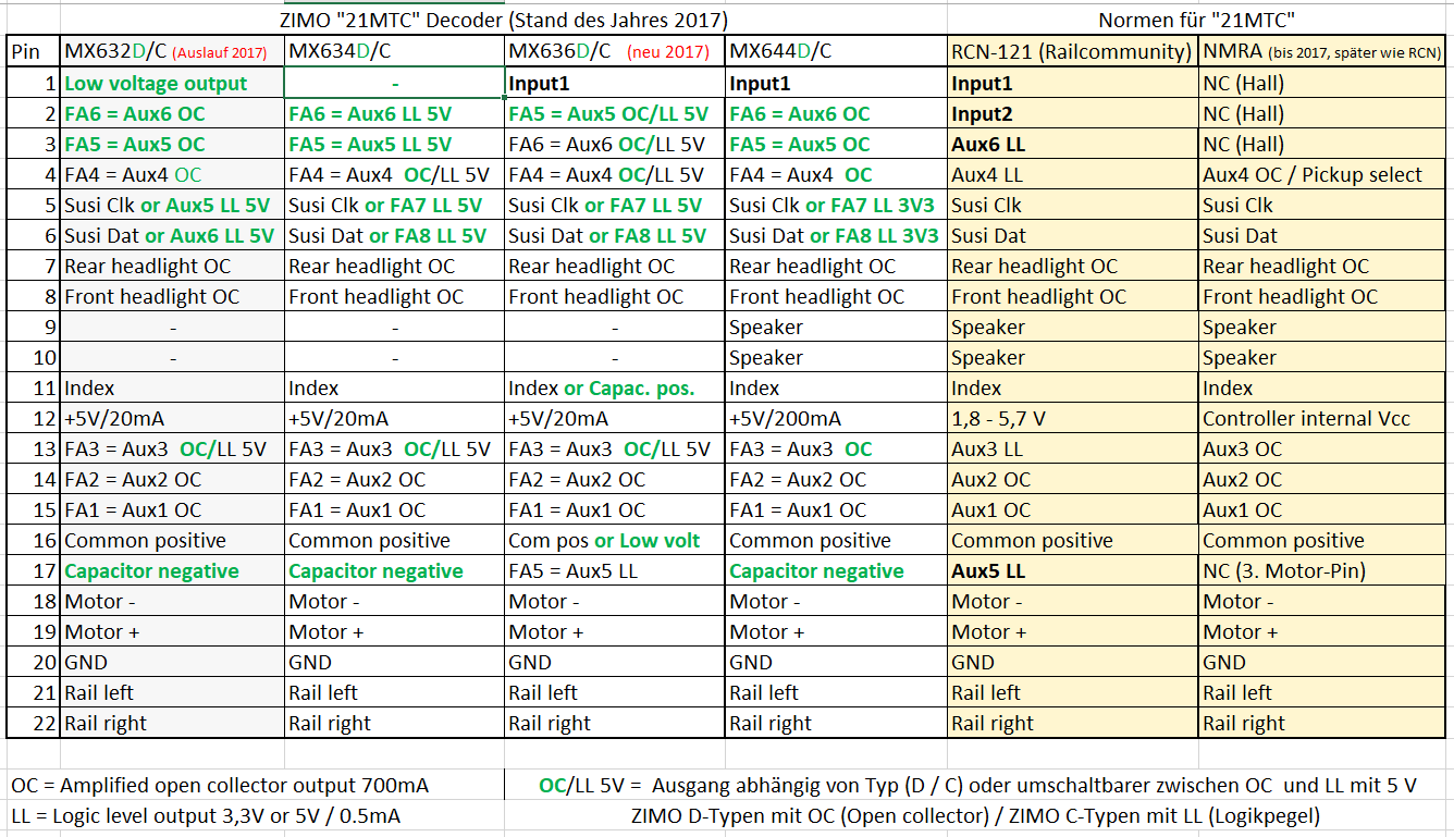

Srovnání vlastností dekodérů ZIMO a norem na MTC rozhraní:
http://www.zimo.at/web2010/images/MTC_S ... gleich.PNG
nebo
http://www.zimo.at/web2010/products/lokdecoder.htm dole
