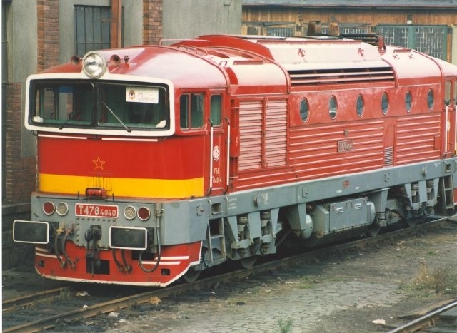

Příspěvekod Petr Zatrepalek » pát 22 říj, 2010 7:24 am
George V. píše:...ta čtyřka ČSD je super. Ale trochu mi tam haprujou ty široký nárazníky, jsi si jistý, že je měla? Montujou se až od r. 1986-87 v souvislosti s dodávkami osobních vozů délky 26,4m a tou dobou už tahle loko byla v Chomutově.
Ano, dle fotky z Chomutova je nejen měla, ale navíc měla i moc hezký bílý proužky na pluhách - bohužel díky dírám na kinematiku to s proužkama pak vypadá děsivě, proto jsem je tam raděj nedělal a smířil se s "hybridem" (nemá, i když by podle té fotky co na něj mám, mít měl, ani provizorní bílé označení 754 na dvířkách a bílý madla, co ale taky hezky vůbec nevypadaj...). Časem si upřesním jestli to bude "jako" Chomutov nebo původní Děčín - nárazníky mám už připravený z ROCO t478.3
Petr Zatrepalek
Příspěvky: 2681
Bydliště: Sázava - Černé Budy
Re: Brejlovec 754 od ROCO
Příspěvekod George V. » pát 22 říj, 2010 7:31 am
...tak tohle je už docela "pozdní" fotka, rok 1988-89 (nové číslo na dveřích kabiny).
George V.
Příspěvky: 3291
Bydliště: Kadaň
Příspěvekod Petr Zatrepalek » pát 22 říj, 2010 9:02 am
Právě! A jsme u toho. Pokud člověk nemá víc fotek, tápe a musí dedukovat pravděpodobný vzhled - ty proužky byly už z Děčína? Ty bílý madla? aj aj... Právě díky tomu provizor. označení je jasný, že to je r. 1987 výš, ppně jak píšeš 88/89 a tomu jasně odpovídaj i ty nárazníky. Bílý proužky i čísla na dveřích, bílý madla - to vše lze dodělat dodatečně, bohužel naopak to už je horší... Uvídím co s tím nakonec udělám.
