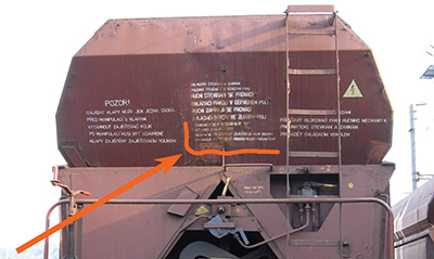

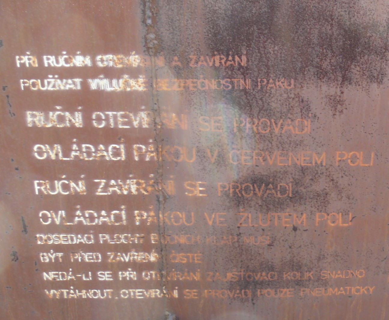

Příspěvekod Chuchanek » stř 07 pro, 2022 2:09 pm
Neznáte prosím někdo text jaký patří na ty poslední čtyři řádky? Nebo fotku, kde je to čitelné? Viz náhled. Děkuji...

Příspěvekod cipisekmp » stř 07 pro, 2022 4:05 pm
Třeba pomůže. Cipisekmp.
Příspěvky: 1663
Re: Vůz Falls
Příspěvekod Chuchanek » stř 07 pro, 2022 6:52 pm
Super :-) děkuji, pomohlo, to je přesně ono.
