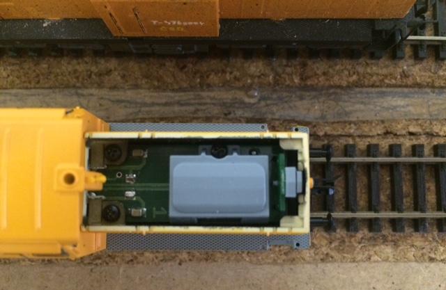

Tak jsem si podal z vitrínky starou BTTB BR 110, kterou jsem měl klukovsky předělanou na T 476 pro letmé porovnání. Jen konstatuji, že BTTB je těžší (Na dalším obrázku, je vidět, že existují minimálně tři místa kam umístit dodatečnou zátěž), myslím že na to pánové od Roca měli více myslet. Dále - standardní bolest firmy roco při kompletaci, jejich pracovníci naprosto neumí nasazovat pružinky na kinematiky nebo na to kašlou, takže tohle znamená rozebrat lokomotivu vpodstatě celou a nasadit je. To je již několikátá lokomotiva, u které tohle bylo nebo že bych měl smůlu jen já? :roll:
Trošku mne také překvapilo, že u roca použili systém konstrukce lokomotivy uchycení podvozků a přenos proudu do tišťáku uvnitř připomínající původní verzi E44 Tillig a to i včetně kovových převodů na nápravách, což nejspíše není zaměnitelné s nápravami od brejlovce. (Umístění bandážových náprav na druhou a třetí pozici místo krajních je u mne pro klidnou jízdu lepší)
Zajímavé, že nepoužili konstrukci uchycení podvozků a převodů jako u brejlovce, která mi přišla celkem dobrá a jednoduchá...
Ke zvuku: Zásadní problém je jak již jsem zmiňoval, že je repráček umístěn v prostoru kapoty, kudy nemá jak jít volně zvuk okolo jakkoliv ven do prostoru, tady nejspíše asi do spodku lokomotivy, takže je vlastně "nepropustně" uzavřen v malém prostoru a to dělá problém s reprodukcí a rezonancemi zvuku. Je divné, že na to při konstrukci u Roco nemysleli, že z toho poleze zvukový paskvil naprosto odlišný od toho jak to "hraje" bez vrchu kapoty.
Zatlumení moc nepomohlo, takže jsem přemýšlel co s tím. Reprážek jde snadno vyjmout. Není problém pro ty, kdo by chtěli dodatečně ozvučovat tuto lokomotivu snadno dodatečně ozvučit jak od výrobce.
Dost mi mizerný zvuk jdoucí z tohoto jinak hezkého modelu vadil a řešení do nádrže nebude tak jednoduché jak jsem si mylsel. Bude to chtít někoho, kdo je schopen vyfrézovat do kovové nádrže hezký přesný otvor k umístění a uchycení repráčku - nádrž je součástí kovového rámu lokomotivy a já zatím frézu na modelařinu nemám. Kdyby to náhodou někdo dělal, rád se přidám a dodám svůj rám, aby ta úprava vypadala důstojně, dotáhnout kablíky k tomu nebude problém. Zvukově to pak bude úplně někde jinde než teď.
Takže prozatím nejjednodušší cesta k tomu, aby se se zvukem dalo jezdit, bylo udělat z tišťáku pod repráčkem "ementál", aby zvuk mohl alespoň nějak pod lokomotivu dolů a udělal jsem také další průchod pro zvuk probroušením přepážky do kapoty. Je třeba si dát při vrtání pozor, aby nedošlo k provrtání vedení spojů na tišťáku - je oboustranný. Pomohly tyto úpravy do té míry, že to nerve uši, takže bych to hodnotil jako sice dostatečné, nikoliv výborné. Výborné to bude až například při umístění repráčku v nádrži lokomotivy. Takže pánové od Roco, příště umístění repráčku dělejte jinak než u tohoto modelu. Snad jim to někdo řekne, že tohle se vážně nepovedlo a je to přímo zoufalé...

RSC píše:Ke zvuku: Zásadní problém je jak již jsem zmiňoval, že je repráček umístěn v prostoru kapoty, kudy nemá jak jít volně zvuk okolo jakkoliv ven do prostoru, tady nejspíše asi do spodku lokomotivy, takže je vlastně "nepropustně" uzavřen v malém prostoru a to dělá problém s reprodukcí a rezonancemi zvuku.
S tímto si dovoluji zásadně nesouhlasit. Ze svých zkušeností můžu tvrdit přesně opak, pokud jsou v prostoru pro reproduktor záměrně vytvořené otvory kudy může zvuk unikat, je to špatně. Když je reproduktor uzavřený v kastli, hraje výrazněji, hlasitěji a zvuk je hlubší, basovější. Kastle pak funguje jako další ozvučnice. Typický příklad je např. hektor T 435.0 Tillig. Zásadní je výška ozvučnice, zvuk tvoří právě ta kostka pod reproduktorem. Na konkrétním umístění víceméně nezáleží
V modelu BR 111 je reproduktor s tenoučkou ozvučnicí, zvukový projekt asi taky nebude z nejlepších, je-li stejný jako ten volný na stránkách Zimo, i na samotném zvuku velmi záleží. Ale než budete přesouvat repráček do nádrže, zkuste místo něj na vyzkoušení připojit plnohodnotou kostku Zimo jak psal kolega výše. Rozdíl bude obrovský, ale ta do modelu nevejde.

Bohužel u tohoto modelu tvrzení o uzavřeném prostoru nejspíše není pravda, pokud to není nějaká divná vada repráčku či to dělá materiál kapoty, či není tento repráček vhodný. Nemám stejný druhý, abych to vyzkoušel zaměnit, pokud tento stejný není v sergeji nebo brejlovci roco, jeví se mi jako jiné. Z parních lokomotiv nechci nic tahat.
Poznámka Nejvíce se mi líbí v TT zvukově brejlovec a ten má nad repráčkem volné průduchy, takže odtud pochází má teorie, ikdyž u parních lokomotiv je to ve vnitř "zaděláno" a je to také velmi dobré.
Když je vrch kastle sejmut (nebo alespoň pozvednut) jak je to na mém obrázku, je to zvukově výborné, nepiští to, je to i hluboké, má to trochu objem - takže repráček není nejspíše vadný předpokládám..., jakmile je to zavřené zvrchu, bylo to šílené. Hluhoké tóny stejně nejsou, zmizí a divně to při vyšších rychlostech piští, celkově slabé a nepřirozené. Když je odkrytováno - je to přirozené, řekl bych výborné.
Dírky částečně odstranily alespoň to "pištění" a projev zlepšily. Je možné dírky samozřejmě snadno zadělat, když by na to přišlo. Píšu je to i tak teď zvukově stále nic moc. Takto jsem se dostal v hodnocení zvuku ze 4- původního, alespoň na 3-.
Jak je ta kostka Zimo vysoká, který typ? 10x15 půdorys v mm se tam určitě vejde, otázkou je jen výška kostky, je tam tak 7 mm, nevím jestli nějakými úpravami bych se dostal na 8mm prostoru na výšku, ale i tak to bude úplně u kapoty, což asi není vhodné.
Dal bych tam klidně jiný repráček - jaký?, ale když se tam doporučovaný repráček nejspíše nevejde, nemá to smysl. Nevím co s tím, aby to bylo v hodnocení alespoň na velmi dobrou. Chápu, že v TT je to kompromis, ale ono to vážně odkrytované je výborné a neporovnatelné s těmi videosekvencemi v předešlém příspěvku. Je potom divné, že to v uzavření nefunguje jak uvádí Jacek. Máte nějaké nápady na to, co by jste s tím udělali dále, vyjma vykašlat se na zvuk?

Z fotky není zřejmé jakou funkci tam má ten plastový kryt reproduktoru a co je tam za reproduktor? Konstrukce modelu je geniální :wink: . Vše je složeno dohromady bez jakýchkoliv kabelů a pájení. Podíval bych se ještě na ten original reproduktor a zkusil ho připájet a vyzkoušet bez krytu. Ten možná ale slouží současně jako ozvučnice, takže to klidně může být ještě horší. Pozor – před pájením nezapomenout vyndat z rozhraní dekodér :!:
Dalším krokem už je vyzkoušet jiný reproduktor Zimo LS10x15x8mm. Pokud je v modelu místo pouze 7mm na výšku, bude potřeba ozvučnici maličko snížit a znovu pečlivě slepit, nikde to nesmí foukat. Připájet na drátky, samozřejmě už bez toho šedého krytu. Nikdo to zatím u tohoto modelu asi ještě nezkoušel, takže výsledek je bez záruky a vše je samozřejmě metoda pokus-omyl. Je to však minimální zásah do modelu a vše se dá „beze stopy“ vrátit do původního stavu.

Reproduktor je v pořádku. Šedá část slouží jako uchycení reproduktoru, z jedné strany na patku a na druhé je šroubek. Je vsazen v ní. Okrytované zvukově v pořádku, to již jsem psal... Zakrytovaná lokomotiva špatné - myslím kapota. Nezkoušel jsem šedou krytku sundat a vyzkoučet bez ní - mohl bych...
