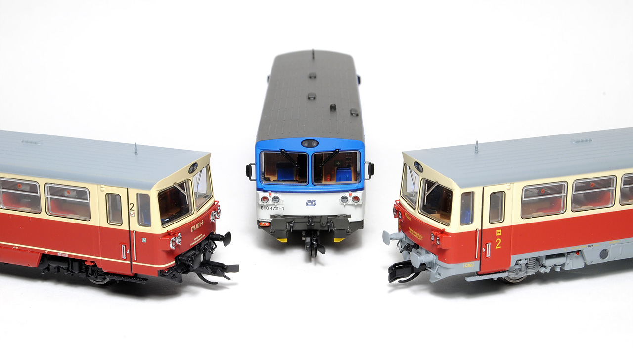

Zdravím vespolek. Sepsal jsem nějaké postřehy o M 152.0 od Roco v TT, viz zde: http://www.trainmania.info/clanky.html#m152-roco

A ještě jeden Rosťopišův postřeh (mně to uniklo): imitace zábradlí u čelního okna v přívěsném voze je na špatném čele. Je u sedačky, měla by však být na čele bez sedačky. Je to řešeno jako potisk na skle, teoreticky by mohla jít skla prohodit.

Trainmaniak píše: ... imitace zábradlí u čelního okna v přívěsném voze je na špatném čele. Je u sedačky, měla by však být na čele bez sedačky. J
U verze ČD (Najbrt II) je zábradlí na oknech na správné straně - alespoň tedy u mého modelu.

V tom případě máš štěstí na "špatný" kus. :) Koukám např. u TT modeláře, tam mají všechny tři provedení, tedy vč. DR, zábradlí u sedačky. Tovární fotky ČSD a DR ho mají také u sedaček. Najbrt tam má pořád jen 3D vizualizaci.
