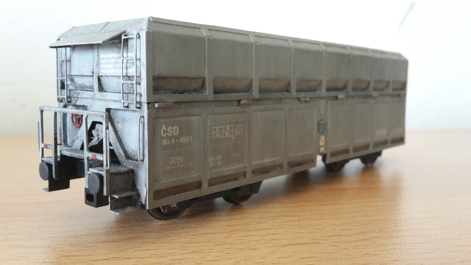

Příspěvekod TiTi » čtv 31 bře, 2016 12:31 pm
Ja som robil tento vagón pred asi tromi rokmi.Polovicu vecí som musel prerobiť.Ale dá sa z toho urobiť pekný vagón :D

Příspěvekod A2C » pát 01 dub, 2016 4:03 pm
Nádherný vagón :)

Příspěvekod Mcx » stř 11 kvě, 2016 4:22 am
Je tam obvyklá chyba tohoto modelu - nárazníky nemají jak pružit - buď je moc široká plošina nebo krátké nárazníky. Těch 105 mm pro stlačení nárazníku ve skutečnosti je před plošinou.
