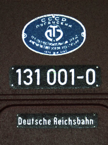

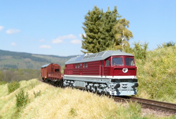

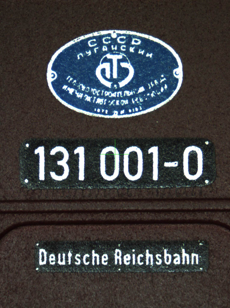

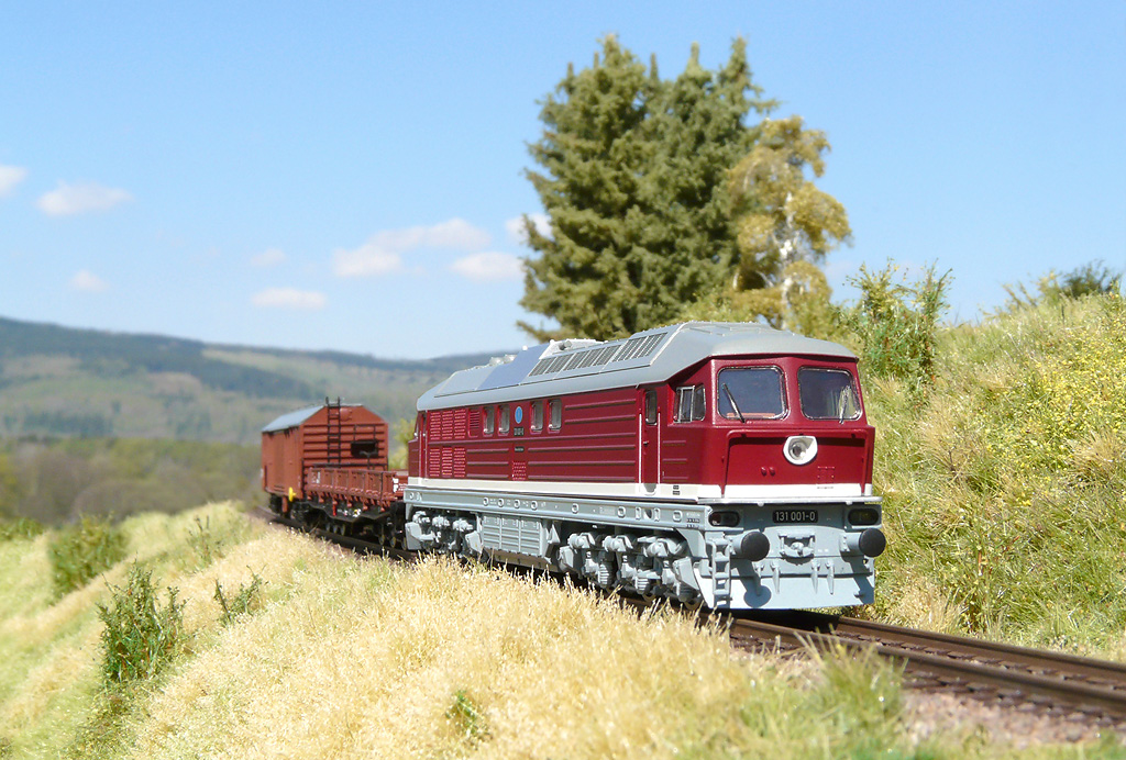

Dostala se mi do ruky výše uvedená lokomotiva, tak jsem neodolal a sepsal zase jednu recenzi. Dost jsem u toho fotil, takže v ní najdete 28 obrázků. Článek je zde: http://www.trainmania.info/clanky.html#br131 Pokud model vlastníte a máte jiné, zde neuvedené poznatky, připište je sem prosím také.

Ještě bych doplnil k recenzi něco poznatků k jízdním vlastnostem. Piku se bohužel moc nepovedlo uložení skříně na podvozcích, mají minimální stranový výkyv, takže při špatně položených kolejích, obzvláště v oblouku má snahu k vykolejování. A je zajímavé, že spíše Ragulin, než BR131, i když je konstrukce stejná. Na kroužku budeme muset předělat několik oblouků - problém při přechodu z nakloněné koleje v oblouku...
