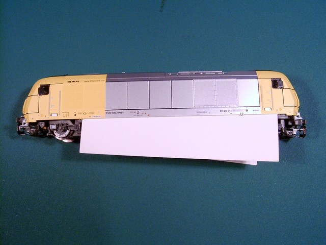

Příspěvekod mpinta » sob 03 kvě, 2014 10:55 am
George V. píše:U takto zacvaknutých karoserií mi stačí jenom šikovné prsty :) . Ale u BR221 je problém v tom, že ta kastle nekončí volně, ale v rámu (resp. nad rámem), který je stejně široký. Ten papír bych tam pak musel strkat pod pravým úhlem :mrgreen:
P.S. Jestli je ten Tvůj hercules od Kuehna, tak toho stačí jen chytit za kastli a spodek vypadne sám...
Herkules je jen ilustrační obrázek, chtěl jsem pouze ukázat princip. Třeba TT ICE od Piko, to je fakt porod. Nejhorší je, když není po ruce návod. Je nepříjemné, že těch způsobů je docela dost a takové zajištění nárazníky nebo skryté šroubky v komíně nadělají mnoho nepříjemností. Nejlepší je vždycky se napřed zeptat. Třeba zde. :D
