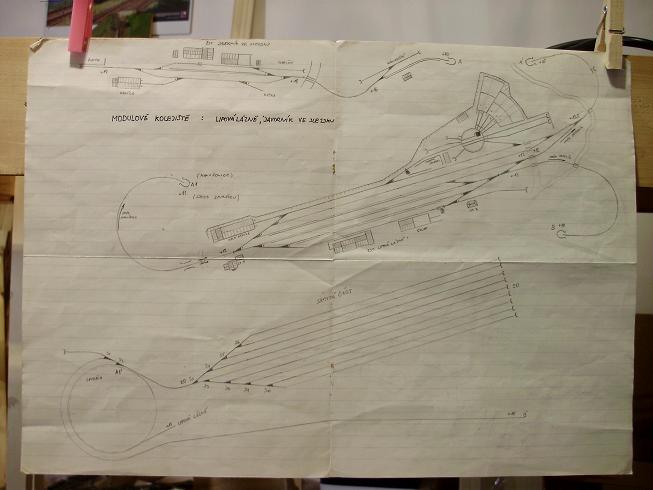

Příspěvekod Petr Gajdoš ml. » pon 11 črc, 2011 8:45 pm
Jardo stránky budou na www.kolejistesumperk.wbs.cz
Co se mě týče právě probíhá umě celková úprava námětu kolejiště. Někteří si určitě pamatují, že jsem chtěl stavět stanici Lipová Lázně která je na trati 292, ale po přehodnocení plánu a druhů vozidel, jsem se rozhodl ke komplexnímu překopání námětu.
Nyní to bude vypadat následovně. Jako inspirací pro hlavní stanici mi byli kluci z kžm přerov a to stanicí Hradisko. Kolejový plán této stanice jsem upravil, rozšířil o podvalovou jámu a umístil sem jináč nakládací rampu uzk.vozidel na plošinový vůz. Dále jsem přidal vlečku drtiče kamene,traťovku, menší strojovou stanici s točnou na kterou se vejdou vozidla typu T435.0,T444.0,1,2, M131.1,M152.0 pokud by šlo o parní trakci tak stroje 422.0,423.0,433.0 . Točna bude se zakrytou jámou s naznačením ručního rumpálového otáčení. Rotunda bude třímístná a depo bude vybaveno základním dílenským zázemím a to i provozním.
Z této stanice bude vycházet kromě uzkokolejné dráhy 760 mm souběžně v její trase způsobem splítky místní normálně rozchodná dráha jejíž těleso se bude od uzkokolejné dráhy dělit v rohové části kolejiště a bude svedena do skrytého nádraží a naopak tomu bude v případě úzké která bude viditelná. Stanice jako taková leží na vratné smyčce a trať je svedena do centrálního skrytého nádraží pod stanicí. co se týče drtiče bude u něj i polní drážka o rozchodu 5mm TTf a bude na ní jezdit BN30 .
To je tak z návrhu zatím vše jak se zmátoří skenr tak sem hodím plánek :) Snad se to nebude jevit jako vlakodrom. Snažil sem se to namalovat co nejlogičtěji.

Příspěvekod vojtas » úte 12 črc, 2011 8:02 am
Nová stanice na Petrově kolejišti(snad se Petr nebude zlobit za uveřejnění jeho plánku).

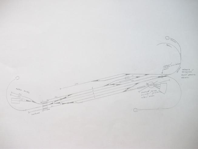

Příspěvekod vojtas » úte 12 črc, 2011 8:05 am
Původní plánek

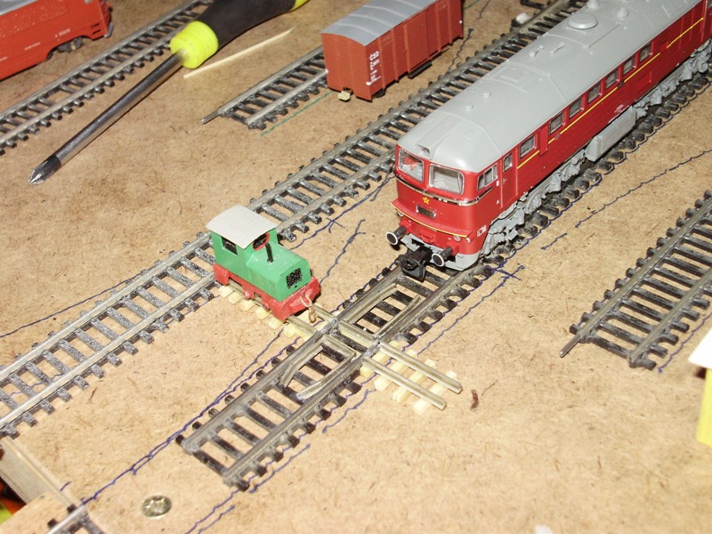

Příspěvekod Petr Gajdoš ml. » sob 16 črc, 2011 10:24 am
Tak již jsem vyřešil problém vedení průmyslové drážky. Inspirace se mi naskytla z dobové fotografie stanice Vápenná kde byla Latzlova vápenka a její drážka křížila zhlaví stanice.
Neváhal jsem a zkusil postavit křížení 600mm (5mm) a 1435mm (12mm) v TT
