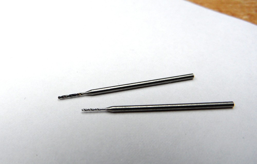

V podobných případech jsem vždy používal zubařské vrtáky. Jako zubařův vnuk jsem k tomu měl blízko. :D
A používám je dodnes. Každý zubař najde takové, které se mu už nehodí.

no problém je ten že mám kamoša ktorý mi dodal kompletnú sadu zubárskych frézok všetkých tvarov a veľkostí ale vrtáky mal najmenšie 0,5ky

jestli myslíš tyto, tak ty sem koupil od kitařů na modelforum.cz. Ten menší má 0,14, sada byla tuším do 0,5.
Občas se tam objeví sekci Modelářská burza. Případně si tam, dej požadavek, někdo se třebas ozve. Ješty bych poptal na modelbazaru.
Zubařský frézky jsou na frézování, ne na vrtání :-)

diki za reakcie, presne take vrtaky ako dal dusan som myslel. budem sa po nich tam pytat, diki :) este ma zaujima, aka je odolnost tych vrtakov ?

pixel123 píše:diki za reakcie, presne take vrtaky ako dal dusan som myslel. budem sa po nich tam pytat, diki :) este ma zaujima, aka je odolnost tych vrtakov ?
Vydržia roky, ak s nimi nevŕtaš ... :lol: Ak začneš, obvykle je to už horšie ... Hlavne taký 0,3 mm alebo tenší, na ten nesmieš ani len krivo pozrieť, nie to ešte pritlačiť :cry: .

Pokud budes vrtat ručně, tak asi tak 1 díra, jsou velice křehké.
A ty okolo 0,4mm pro vrtaní PCB (desek plošných spojů) jsou určeny pro otáčky 25000-35000 N/min.
Jedině nějaký přípravek ala frézka, stojanová vrtačka... a "strojní posuv"

Já s nima zas uspěšně roky vrtám a zlomím tak jeden za dva roky :lol: Pravda, ne do kovu ale jen do bílého měkého plastu max 2mm tlouštky, ale za to ručně - prostě chce to mít cit v prstech, díru si předpíchnout jehlou a na vrták moc netlačit a neohýbat ho. Když jsem to upnul do sklíčidla nebo stojanovky, tak se mi to naopak lámalo. Jinak 0,4 průměrem jsem odvrtával díru na tištáku zalitou cínem když jsem si utrhnul drátek na roco mašině - a taky se vrták nezlomil... Takže bych si dovolil konstatovat, že ty vrtáky od Libora jsou pro normální použití v pohodě. Pokud s tím ale chceš vrtat ocel, tak na to bych je určitě nepoužíval.

Předpokládám, že s nimi pixel hodlá vrtat díry do trubiček na lampy,
to je o dost jiná záležitost než 2 mm plast......

tak jak pravi beda.... mosaz jest cos jinyho nez pouho pouhy plast :P
Tkadlec Jaroslav - to by šlo. ale treba si položiť otázku, koľko stojí vypalovák, a koľko stojí vypalovák čo mi prerazí dohromady 1,5mm mosadze ? to by sa neoplatilo ani keby za lampu pýtam 20€/ks a predám ich 1000
