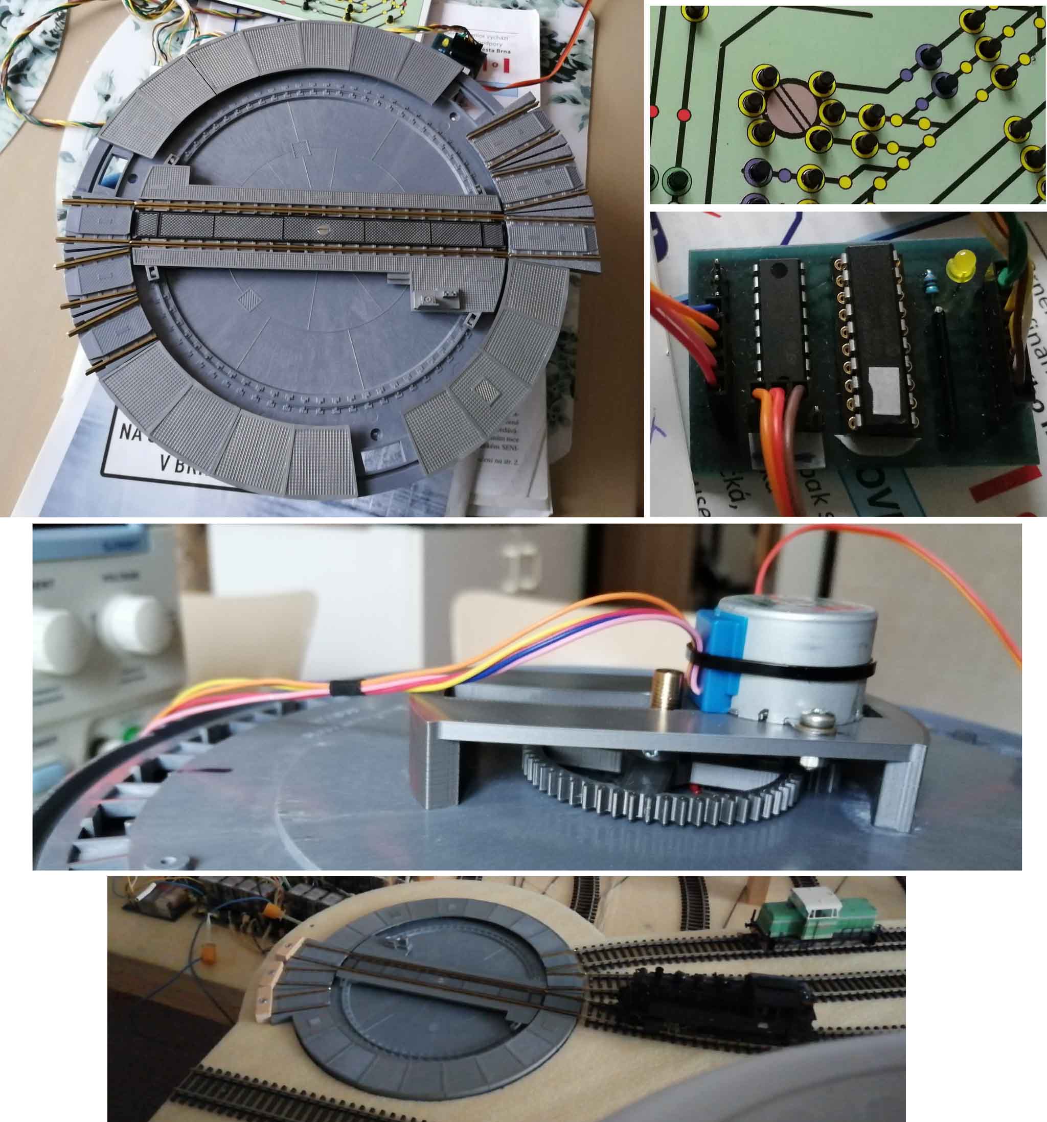

Příspěvekod jipol57 » pon 04 led, 2021 1:02 pm
Nenabízím výrobu, ale dám jen inspiraci, že na tom není nic těžkého pohon realizovat. Mně k tomu stačila koupená ruční točna, krokový motorek z GME: https://www.gme.cz/krokovy-motor-s-prevodovkou-1-64. , vyrobit si plošný spoj a umět programovat. Já to mám v PICu, ale dnes je populární arduino.
A ještě mi hodně pomohla Průšova 3d tiskárna.
Ale nemám ji ovládanou DCC, jen klasicky z panelu, každá kolej má tlačítko, a které zmáčknu, tak tam se natočí budkou (na obrázku zatím není, ale je poznat kam příjde).
Jen ještě k vývoji. Na prvním prototypu jsem měl přímý náhon, z motorku na most točny. Zdálo se to dostatečné, rychlost se dá naprogramovat jakákoliv. Ale praxe ukázala, že když je most zatížený mašinkou, tak to viditelně cukalo. Druhá a současná bezchybná varianta je, že jsem vytiskl ozubená kolečka, v poměru 1 : 6. Pohon je naprosto klidný, a zvýšila se taky citlivost pro přesné najetí na kolej. Dokola je to 18 022 kroků. To je citlivost víc než dostačující. Jen vůle v pohonu dělá 157 kroků, s čímž v programu musím počítat. A protože je motorek dostatečně silný, není rozdíl když se točí prázdná, nebo s mašinou.
Pár obrázků. Na posledním je v ještě nedokončeném kolejišti, ale plně funkční. Nemám kam dát video, ale opravdu se točí a přesně najede na určenou kolej.

Znovu jsem si přečetl tvůj požadavek, a ta moje točna splňuje všechno, co požaduješ. Ovládání tlačítky a bez senzorů.
U mně je nutné, před prvním zapojení ji zkalibrovat, tj. kombinací tlačítek se dostanu do kalibračního režimu, a tam si přesně najedu na 1. kolej a od toho se odvíjí krokování ke všem kolejím.
Škoda že píšeš, že neumíš programovat. Já zvládám jen ty PICy, ale vystačím si s nimi na cokoliv co potřebuji. Řídím s nimi celé kolejiště. Nemám pro příslušenství DCC. Jenom pro dekodéry v mašinách.

Já to mám vyřešeno tak, že při každém dojetí na požadovanou pozici si kroky uložím do eeprom v PICu. Takže při vypnutí a opětovném zapnutí si tu polohu vyčte. Problém nastane jen kdybych ji vypnul napájení během točení. To by potom musela být nová kalibrace. A točení rukou nepřichází v úvahu, to by konstrukce asi nepřežila.
Počet zápisů do eeprom je omezen. Asi 1 milion. Tolik točení asi nezažiju.
